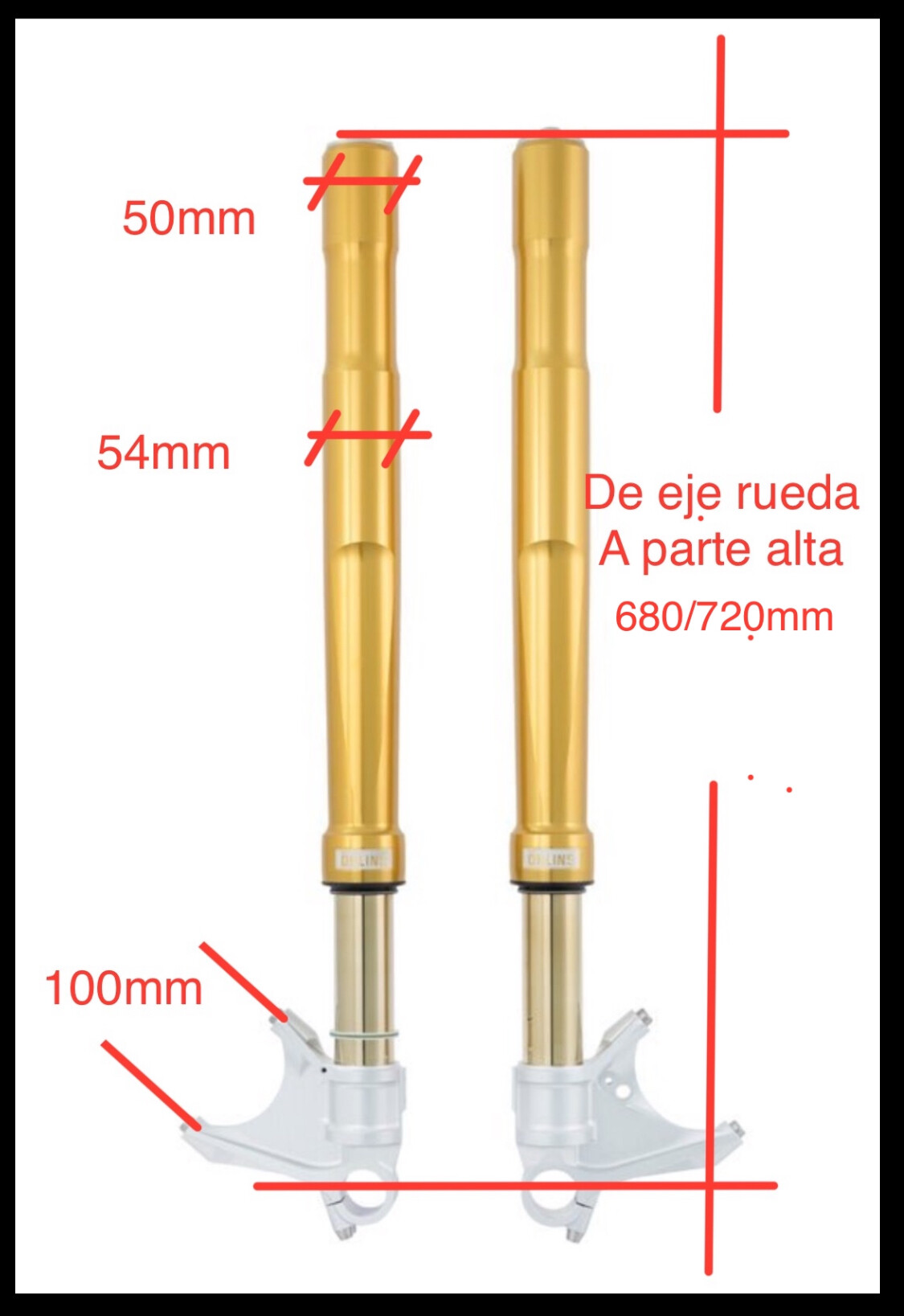

Busco horquilla invertida regulable, com anclage radial para pinzas de freno de 100mm entre los prernos,
El largo, centro eje de rueda a la parte mas alta, puede oscilar entre 680mm i 720mm
El anclage a las pletinas de direccion son 54mm inferior 50mm superior.
Estoi mirando opciones, alguien que sepa tema en estado actual, pues todo lo que veo en comentarios es de años atras, ahora creo que tendria muchas mas opciones con horquillas de otras motos pero la pregunta es,
que otras motos tienen estas estas
medidas?
Tema eje rueda, separacion discos para pinzas i/o casquillos es faena d tornero.
