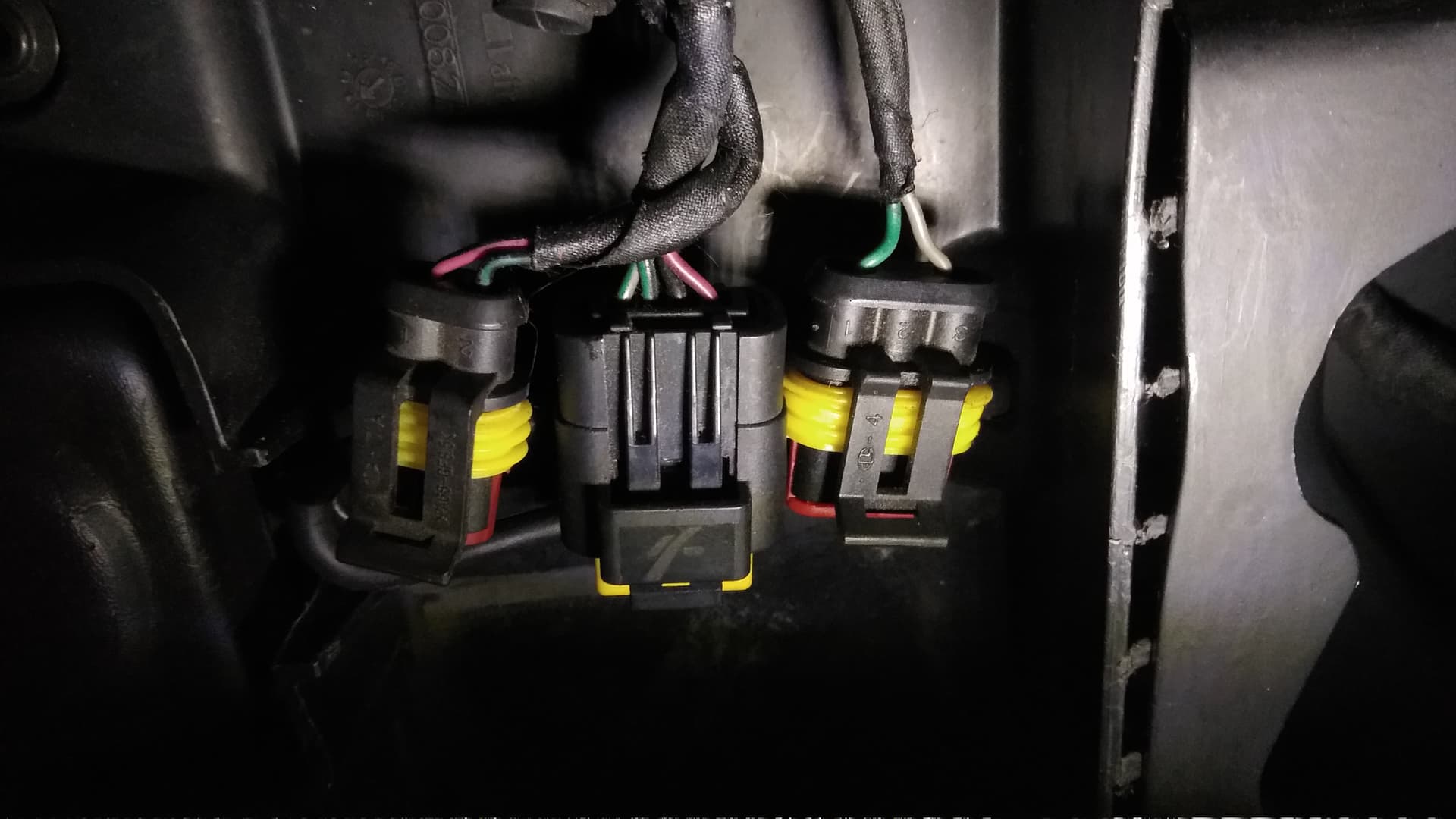

Refloto este hilo, ya que me encuentro con la misma duda que el compañero @Mikiesteva. Como ya puse en la presentación tengo una Monster 696 +ABS del 2010, que tiene los tres conectores que dice el compañero.
Me gustaría asegurar que efectivamente se corresponden con la descripción que hace @BARONROJO (me quito el sombrero con la explicación), y saber si podría enchufar al conector de diagnosis DDA, un cargador mantenedor de batería, bien de Ducati o mediante adaptador sae-DDA que comercializa por ejemplo Optimate.
Necesito estar seguro que dicho conector DDA sirve para conectar el cargador mantenedor de batería, ya que puedo cargarme la electrónica de la moto.

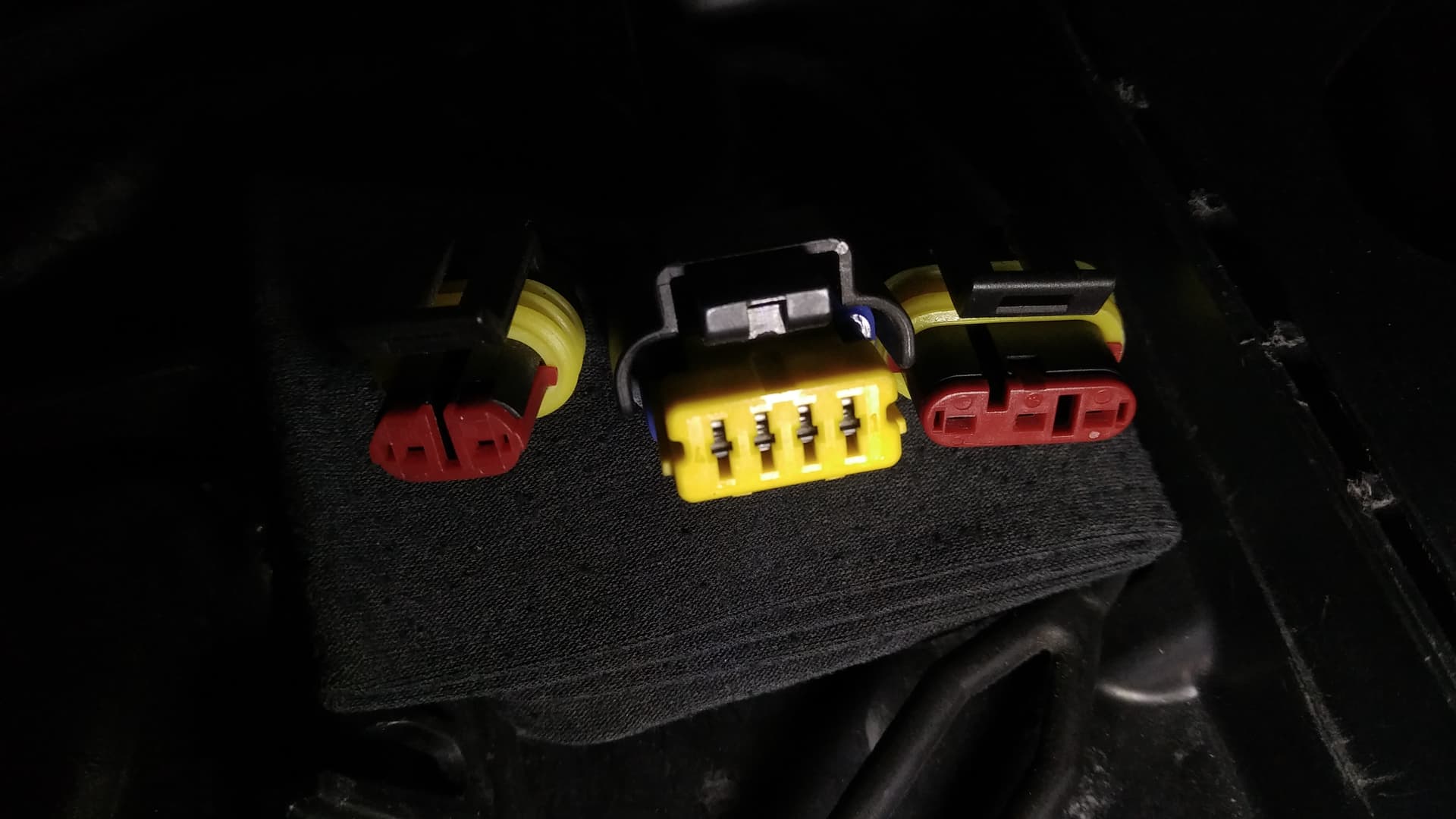

Dejo unas fotos de los conectores en cuestión para mayor claridad, a ver si @BARONROJO, o alguno de los expertos del foro puede ayudarme.
Gracias de antemano.

en la mia es el de dos pines (agujeros) con los cables de color rojo y negro
Tambien puedes ver en fotos como es el conector del adaptador de ducati original

Tras mucho preguntar en concesionarios, leer e investigar, me decidí a probar el conector bajo asiento, ya que en la mayoría me aseguraban que el conector central de la foto con los cuatro pines y cuatro cables que se usa para diagnosis DDA, en mi modelo en concreto (Monster 696 +ABS 2010) también sirve para cargar la batería.
Finalmente compré el adaptador O-47 de Optimate específico de Ducati y el cargador mantenedor de batería Optimate 3, los he probado y ha ido todo de maravilla, me cargó la batería y la dejo enchufada para hacerle el mantenimiento en épocas de parón.
La verdad que es una ventaja contar con este conector y no tener que desmontar media moto para sacarle enchufe auxiliar o cargar directamente la batería.
