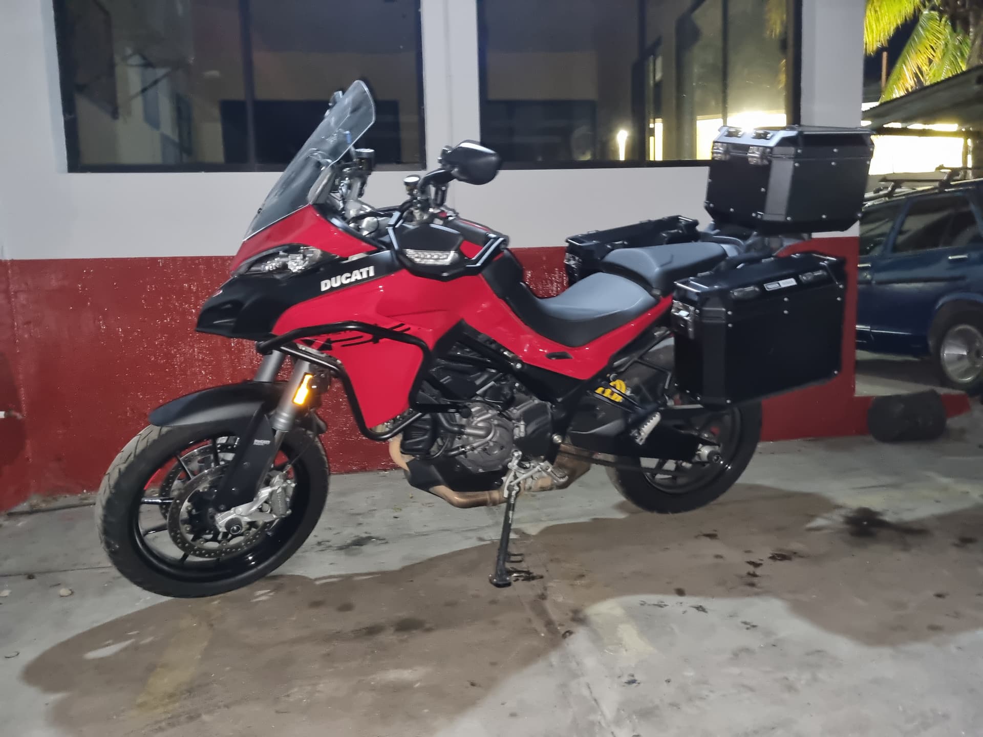

Hola, yo tengo una V2S 2022 la tengo con maletas GIVI tanto en topcase como laterales

Serian las givi outback no? el soporte para las maletas cual seria?

hola, las defensas son marca HEED, en este link las encontrás para la V2S específicas https://heedshop.eu/en_US/c/Multistrada-V2/183 , los soportes para las maletas laterales son GIVI 950 20-21 le hacen perfecto a la V2S, PARA TU MOTO - DUCATI MULTISTRADA-950-S-19--21 - PLOR7412CAM - Givi, cualquier duda estoy a la orden, a disfrutar la MTS

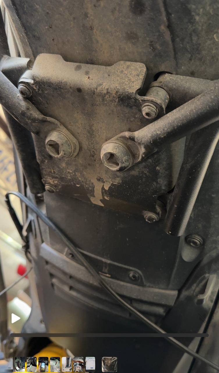

Así quedó la instalación
Vale, seria.
El taco original del baul, el soporte del baul, la tuerca pequeña y después la placa para sujetar las maletas y arandela y el tornillo que trae el soporte.
Gracias, es que las instituciones vienen mal, porque según ellos puedes ponerlo con el tornillo original, pero esas instrucciones serán de del modelo 950s o el 1260 enduro.
