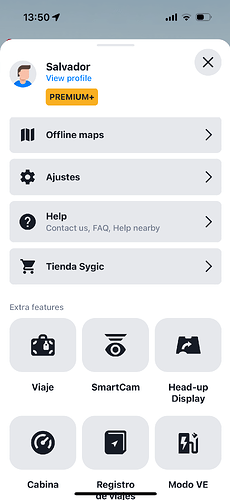

Buenas noches . He intentado importar una ruta de por ejemplo wikilok . En la cual era una ruta del punto A al punto B. El tema es que cuando voy a ir desde mi punto me pregunta si quiero mantener el punto de inicio o saltar al punto de la ruta.
Bueno el tema es que dándole a cualquier de las dos opciones me obliga a ir al punto A de inicio de la ruta y me gustaría saber cómo se modifica.
Adjunto unas imágenes por si os puedo aclarar mejor .
@chuki muchas gracias por el vídeo . Nos ha sido de gran utilidad.
La única duda es justo la que decía… que para que me lleve desde mi origen hasta el punto de la ruta pero sin ser el inicio por que puede ser que la ruta quien la ha colgado viva más atrás como sería?
entiendo que me dices que tienes una ruta que empieza en el punto A, y tu vives, vamos a poner 100km antes, si es a esto a lo que te refieres, simplemente, cuando te ponga saltar punto de origen o mantener punto pones mantener punto y te va a llevar al primer punto A por el camino mas recto o mas rapido como lo tengas puesto en ajustes
Mas arriba lo he puesto.,
Aqui en esta pantamla, elimina el pinto A y listo.
Más o menos pero mira aquí adjunto otra imagen. Si yo donde me encuentro es un punto el cual si salgo de aquí ya puedo digamos empalmar la carretera y coger la ruta sin tener que ir hacia “atrás” por qué desde donde yo me encuentro es un punto cercano a donde va a ir la ruta…
Hay manera de que eso lo pueda entender el sygic como que empiece la ruta desde donde yo estoy?
No sé si me explico …
Es como bueno, a mi me viene de paso x aquí y ya la cojo desde mi punto .
Eso se podría ?
Entra en opciones a ver si tienes puesta alguna limitación a la ruta o si tienes seleccionado “ruta con curvas”
Luego, entra en ajustes, calculador de ruta y navegación, y ajusta la maa corta.
Prueba a mover los pjntos B y C (arrastrandol las 2 rayas junto al las papeleras) .
Revisa que no temgas algun punto D o E que no veas por la configuración de pantalla. Arrastra sobre la pantalla a ver…puede ser que tengas alguno mas y en realidsd te lkeva rápido al B y C y luego vuelves para atrás a buscar el resto de punto y destino. Amplia la vista del mapa a ver.
En todo caso, usas Apple y no se si hay otraa cosas a considerar respecto a Android que es lo que yo uso
