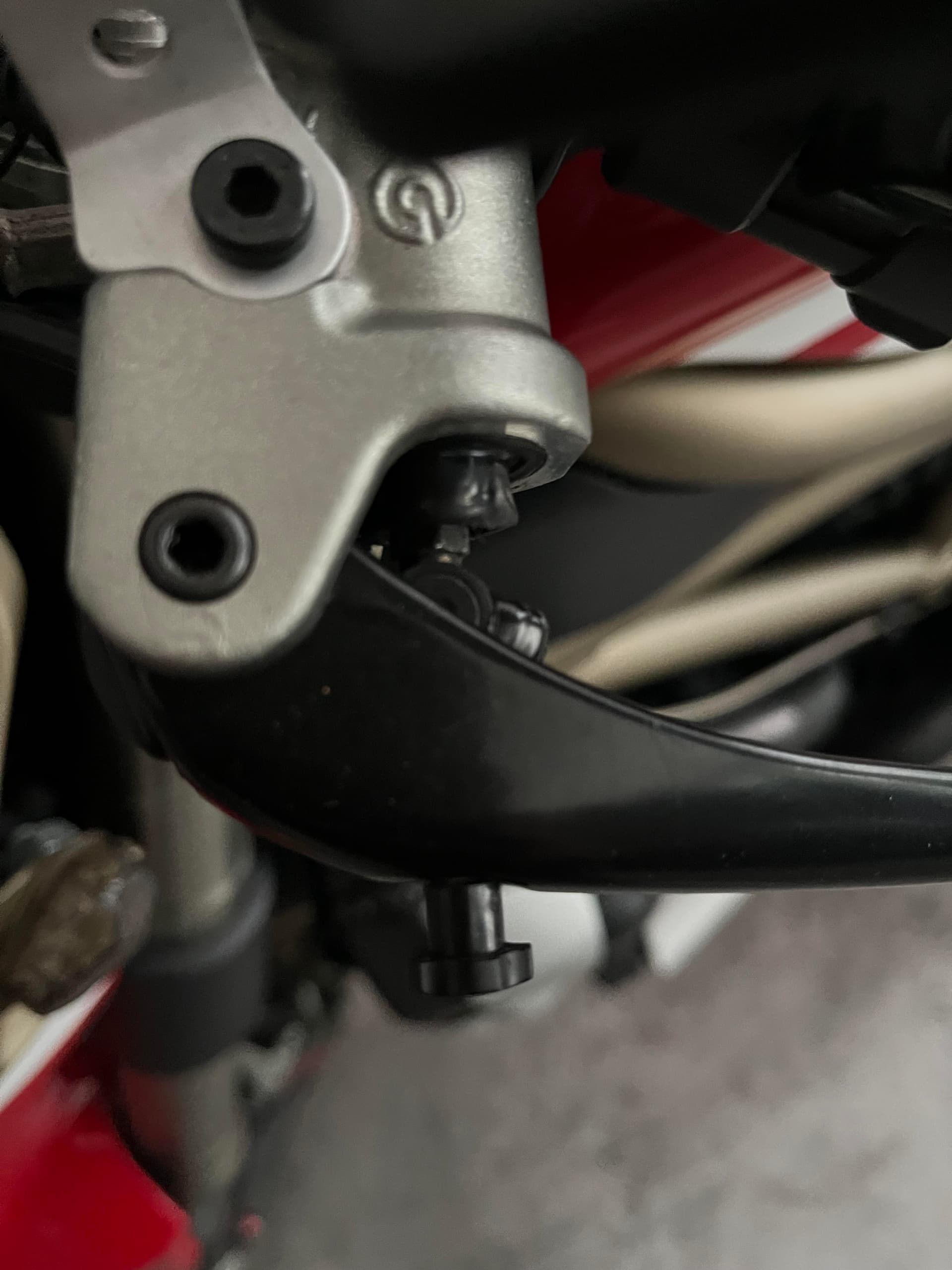

Buenas tardes estimado estoy teniendo un problema similar cuantas vueltas se recomiendan
Buenas:
El cilindro de la bomba que va en la maneta se regula a tacto.
La maneta a de tener un par de Mm de recorrido completamente muerto, con ello me refiero que no llegue a empezar a empujar el pistón. Sin accionar a de tener un poco de holgura por llamarlo así.
Esto ayuda para cuando el líquido se calienta (con el uso normal) tenga un pequeño espacio para expandirse y no se accione el embrague o freno solo.
