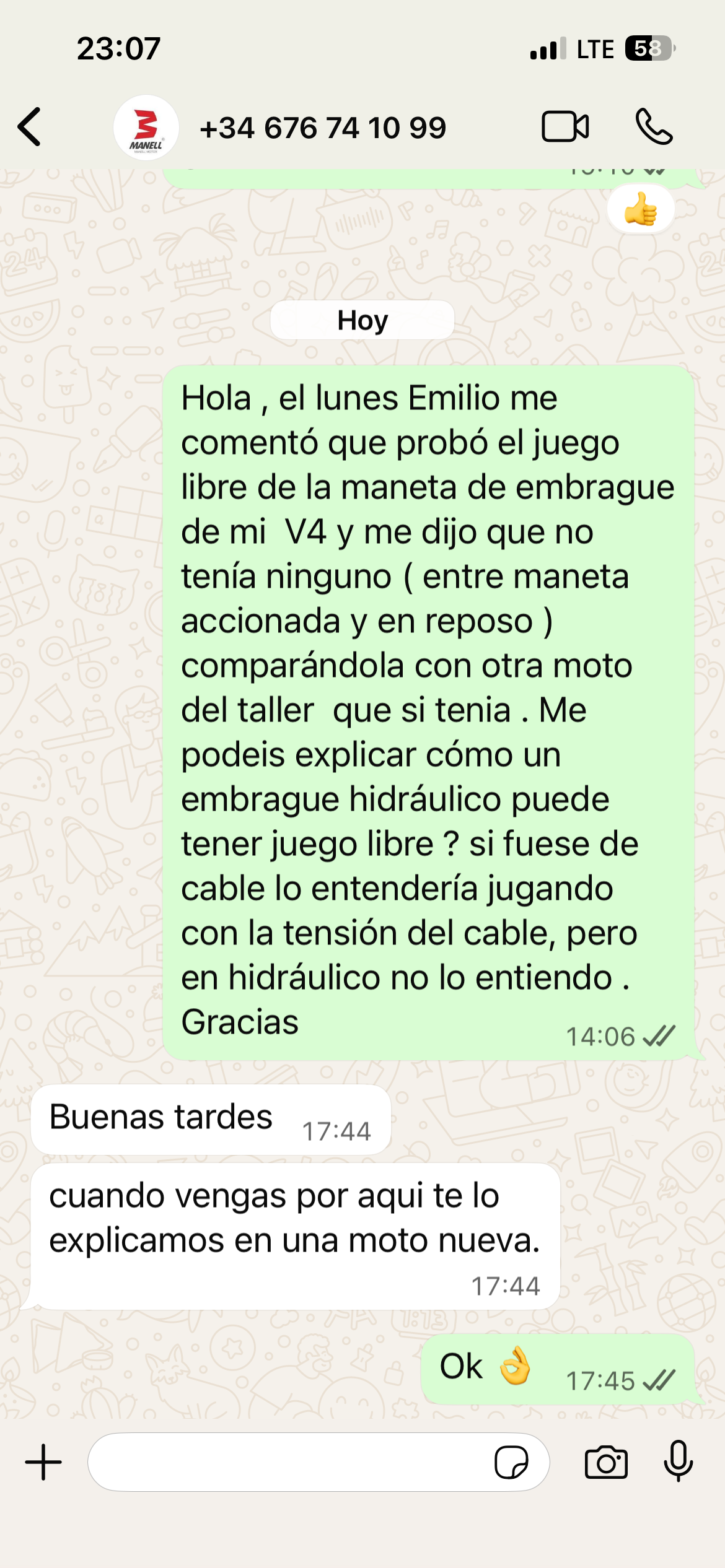

Pues sí que es raro porque la maneta no quedaba pillada , lo que sí me dijeron era que no tenía ningún juego libre , es decir que la ajustaron tanto en la revisión de los 15000km que con posar un dedo en ella quedaba accionada . Raro me parece todo esto. Si no me cambian los discos te haré caso y pediré que revisen como están para asegurarme del grado de desgaste de los mismos .
@Mr_TwinFlat eres una enciclopedia, gracias por compartir toda tu experiencia con nosotros
Que raro @MartinV4s eso de “ajustar la maneta sin juego libre”. Yo que sepa los embragues hidráulicos no tienen ajustes.
Eso me suena a milonga…investiga por ahí a ver que te digan como se “quita el juego libre” del embrague hidráulico. En uno de cable juegas con la tensión del cable pero en el hidráulico no puedes hacerlo. No tiene sentido que te cuenten esos rollos…a no ser que quieran ocultar algo.
Aunque ajustes la maneta a tu gusto, solo es la cercanía de la maneta, no el tacto y comienzo de arrastre del mismo como si sucede en uno de cable que puedas tensar en exceso el cable.
Pues tienes toda la razón , voy a sonsacarles información a ver por donde salen estos Romanos :winking_face_with_tongue:
No dejes de contarnos que te cuentan y suerte.
A ver que me explican , ya os contaré

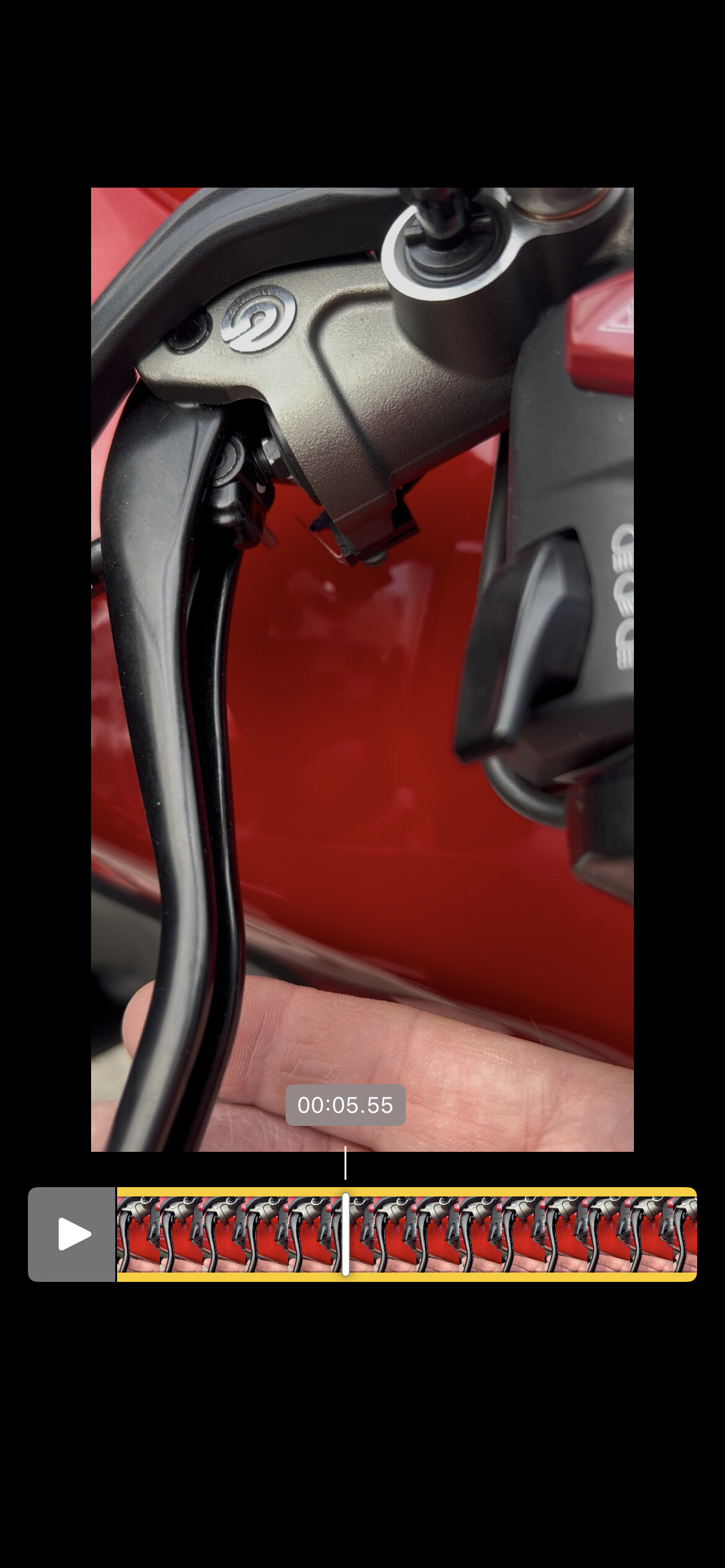

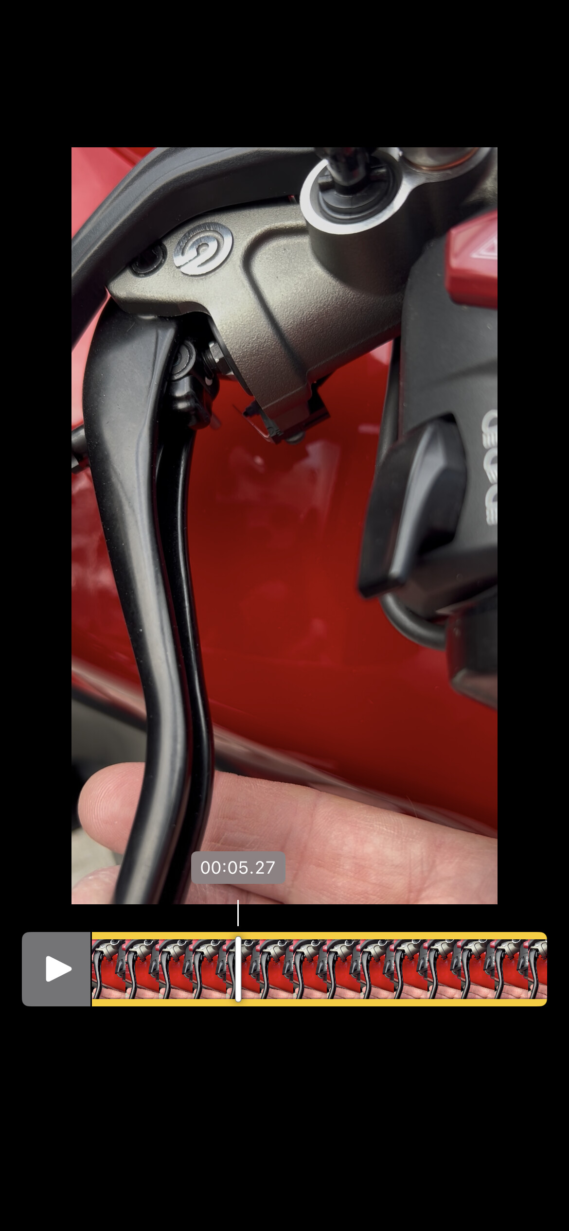

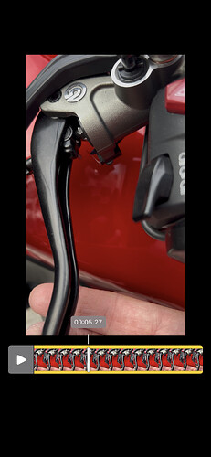

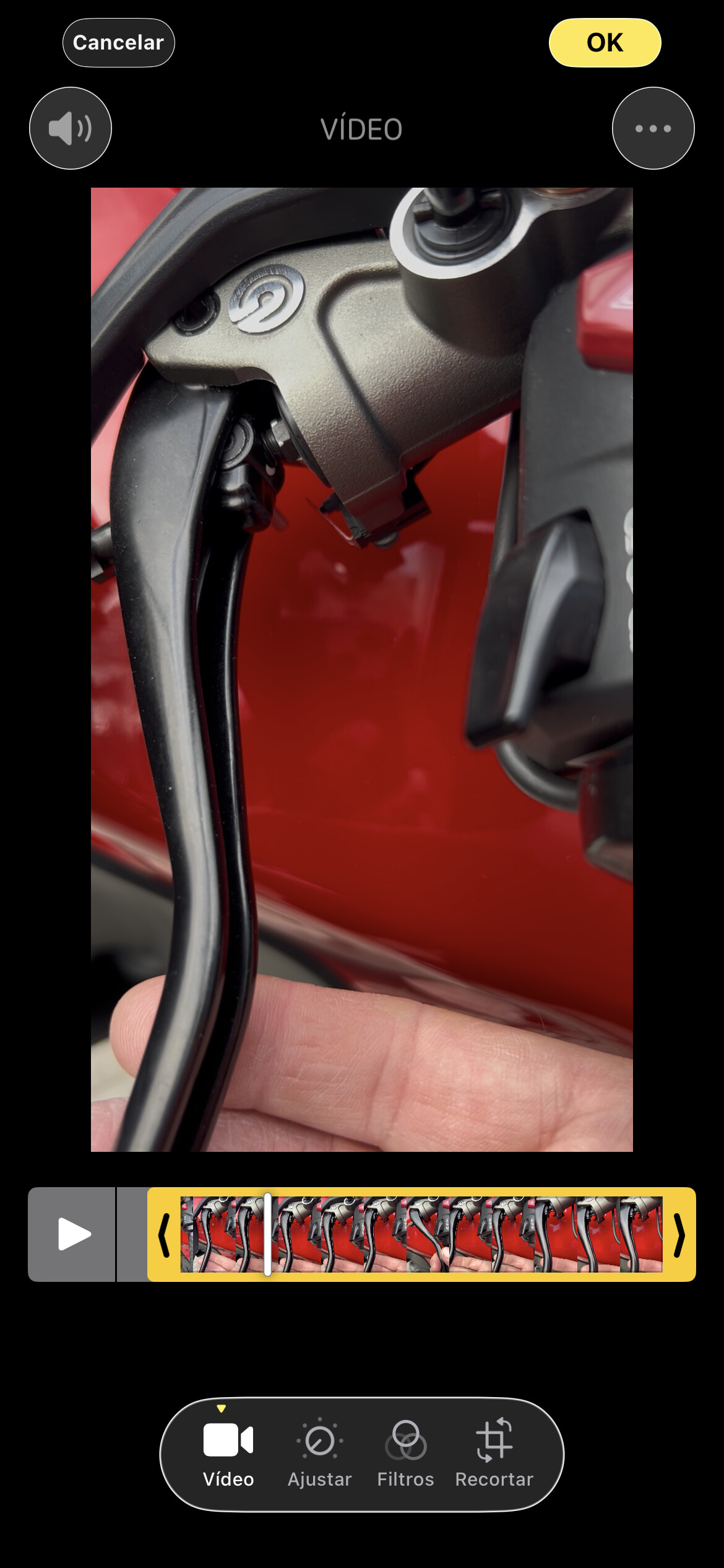

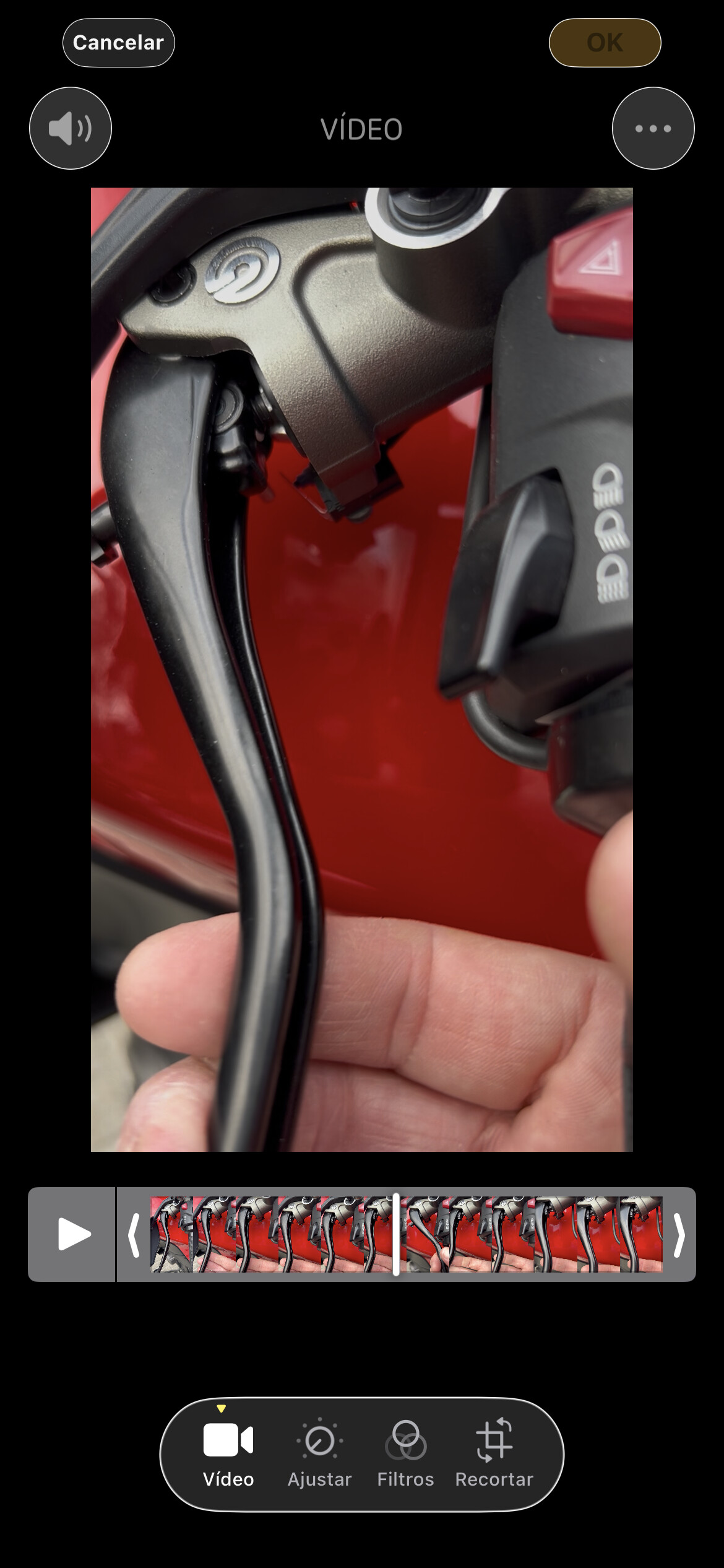

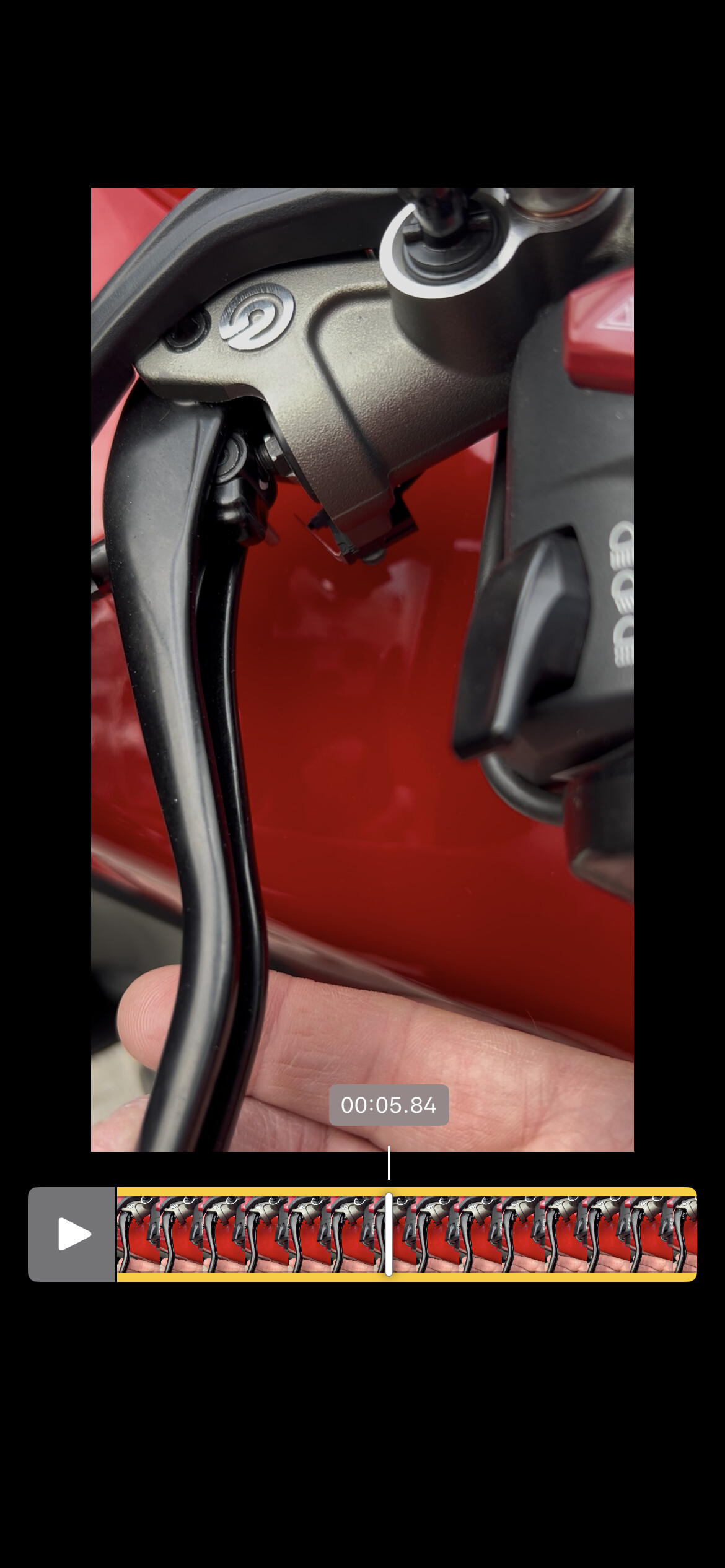

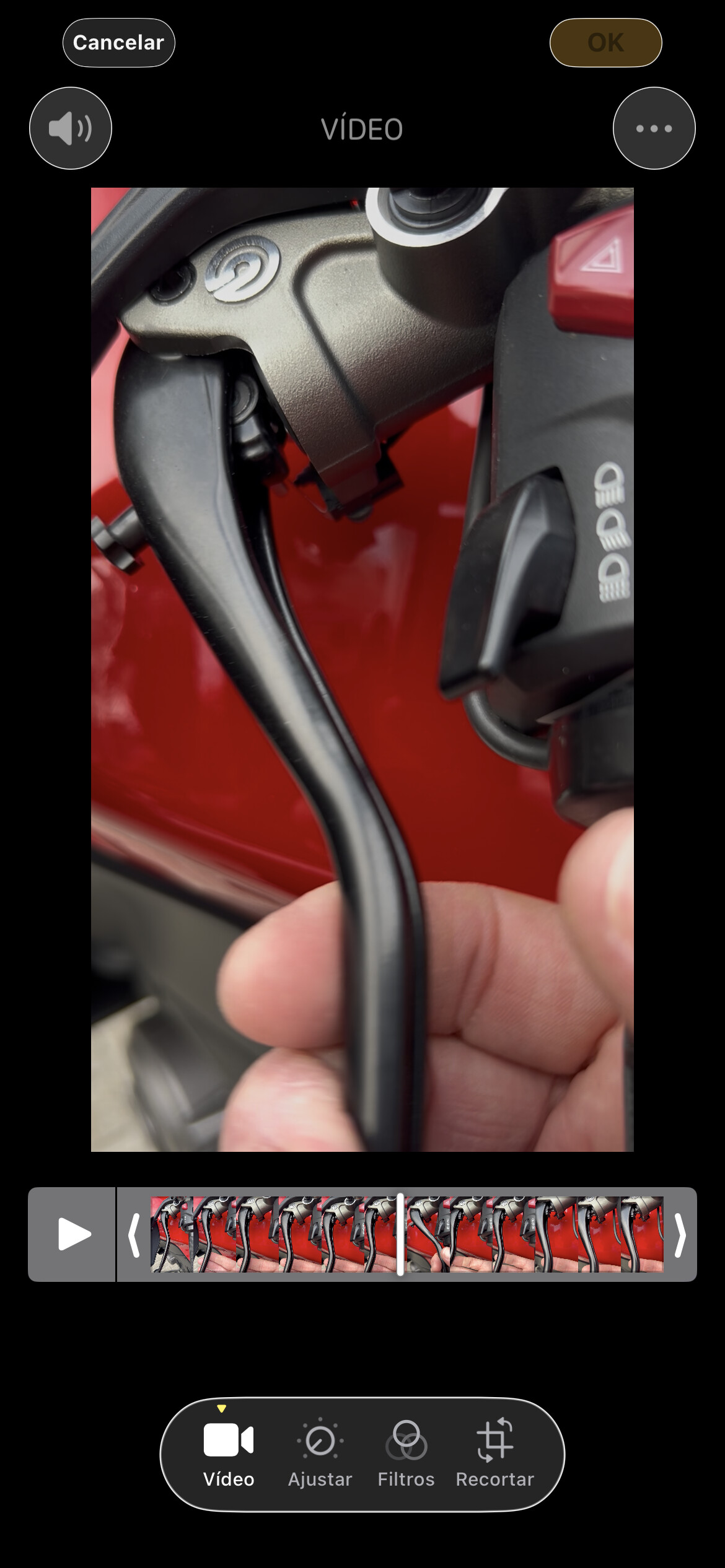

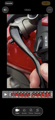

Os explico que ha pasado y os envío un vídeo de cómo es el juego libre que tiene el pistón ( por llamarle de alguna manera ) que empuja el la bomba de embrague .
Finalmente cuado presionas la Maneta de embrague está empuja un pistón que está dentro de un guardapolvos y este a su vez acciona el embrague pero en mi caso quedaba agarrotado y al soltar la Maneta este no volvía a su posición original , quedaba trabado muy levemente con lo que el embrague seguía accionado .
Quiero dar las Gracias a la precisión y profesionalidad de Emilio , el mecánico de @ManellMotor que dio con la avería , muy poco habitual por cierto
Adjunto vídeo con la bomba nueva y el juego libre que hay antes de que el pistón empiece a accionar el embrague , cosa que antes no tenía .
Veo que no me deja subir el vídeo , a ver cómo hago
Os envío 4 fotos para que veáis el juego ,si vais pasando de una a otra rápido se aprecia muy bien ese juego libre que comentábamos al principio
Y 3 fotos con la Maneta a fondo
