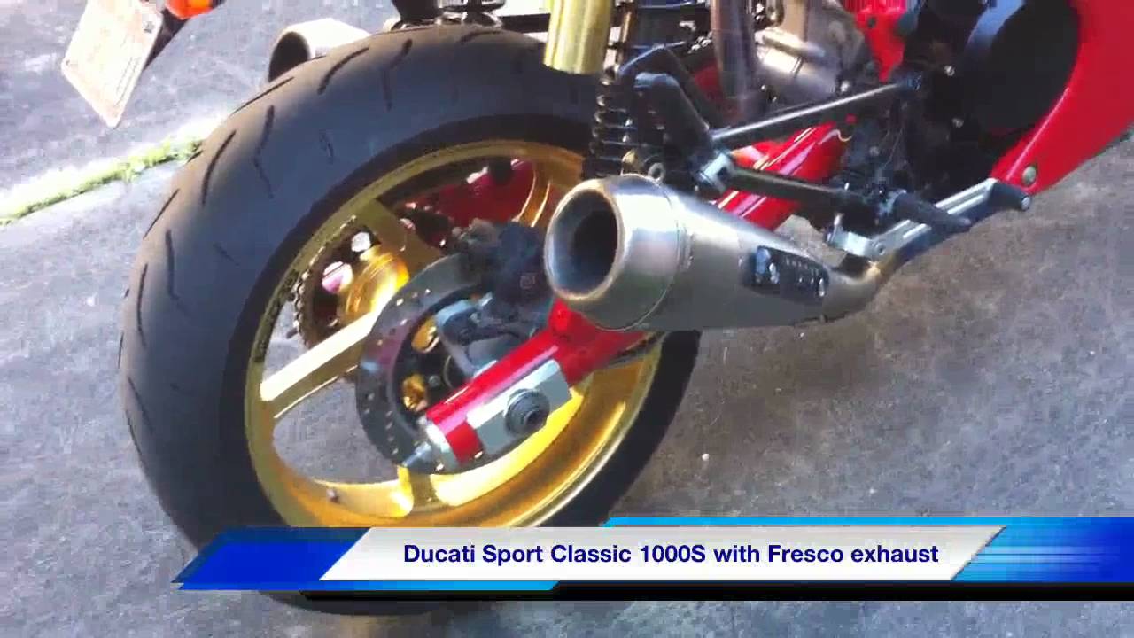

Lo que todavía no he logrado ver, es ningún vídeo del sonido de los Fresco, ni testimonios de gente que los use.

Encontre este video, a ver si te vale
La verdad es que suenan de puta madre y viendo estos ahora me entran dudas de si estos o los replica Termignoni… Gracias 2Ruedas.
