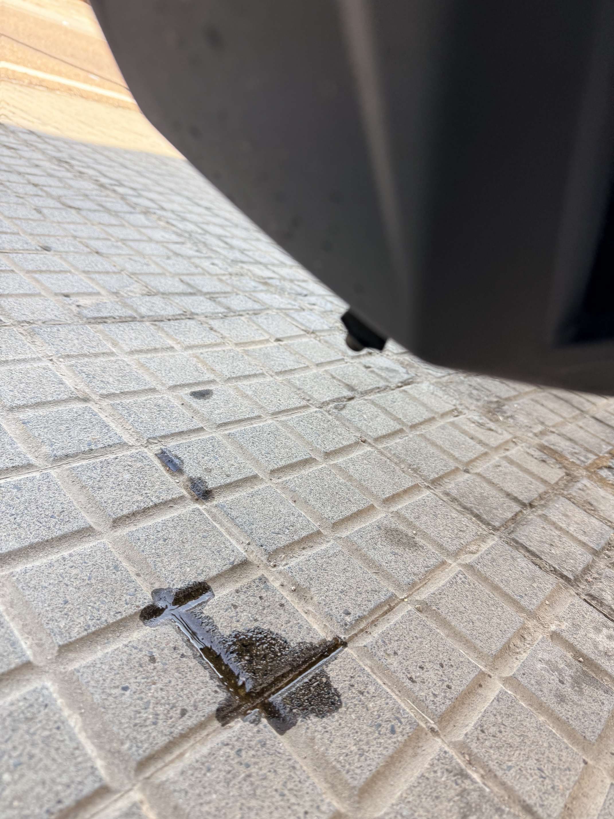

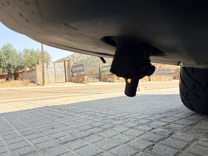

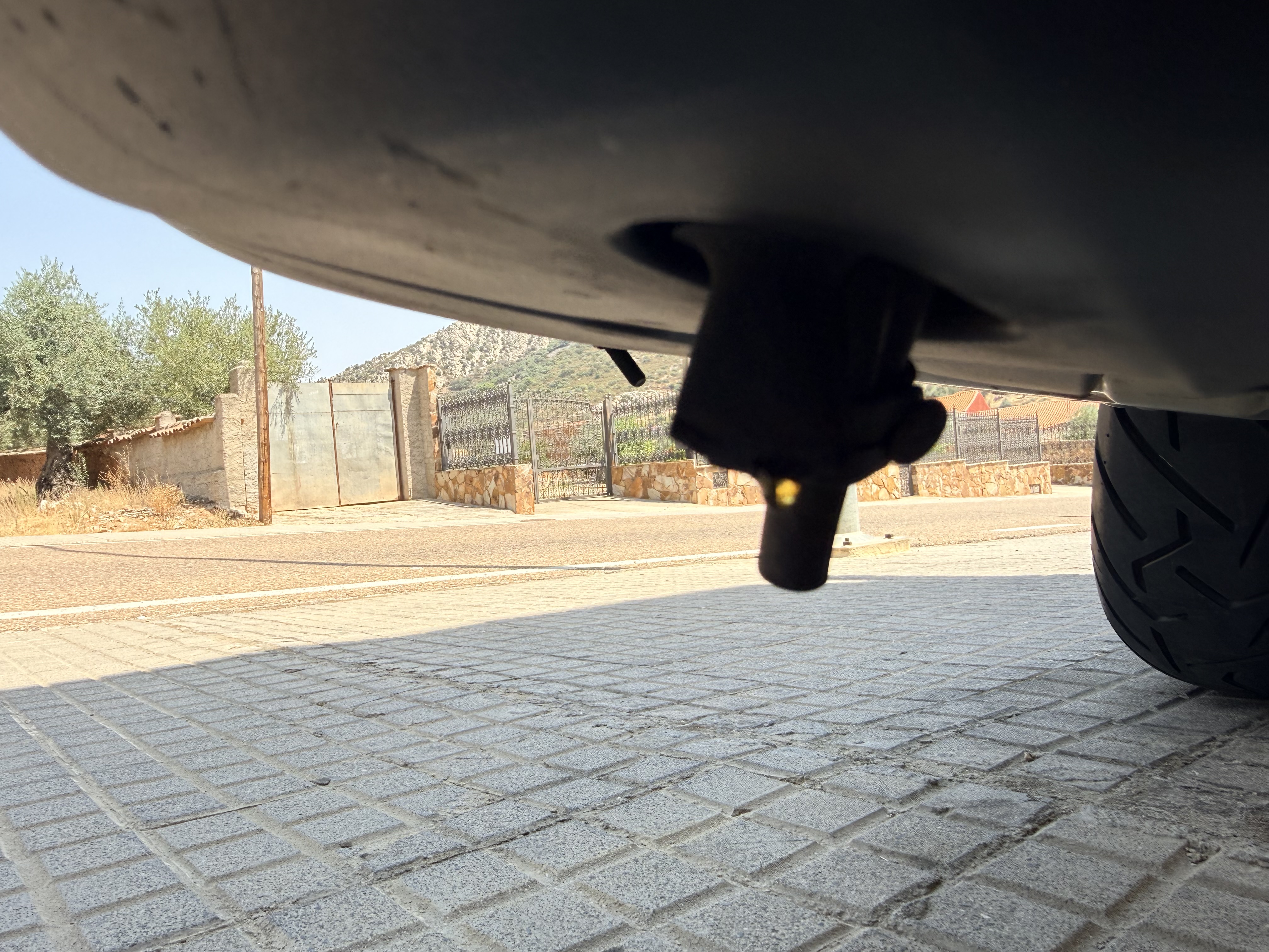

Ya por último cuando he llegado y la he aparcado he visto que hay un pequeño charco de aceite debajo de la moto y he visto que gotea por un manguito de debajo que imagino que será el sobrante como lo tienen otras motos. La moto ha venido a una temperatura de unos 85 95 grados sí que al parar para aparcarla se puso a 100 unos segundos.
Os dejo una foto a ver que opináis vosotros.gracias y que paséis un buen verano con muchos km de aventura
Hola. Al concesionario a revisar a ver qué la pasa.
Lo del punto muerto no sé si en ese modelo concreto pasa pero, además al ser nueva, es posible que se quede ahí.
A revisar de todas formas.
He hablado con el concesionario y eso me han dicho que pase que la revisen, que revise el nivel de aceite y la lu roja del aceite si se enciende
Mirarte un hilo que hay en el de mecánica a mi me pasó lo del aceite y en ese hilo explico mi vida con el tema que ya está solucionado, de hecho ya he visto que leiste mi post :slight_smile: tiene un me gusta tuyo.
para lo del aceite mira por el ojo de buey en caliente si esta por encima del maximo ese fue mi problema, y luego como dije finalmente cambio de la blow by,
Muchas gracias voy a leerlo de nuevo
Lo de la temperatura es normal, lo del cambio automático lo desconozco porque no lo he usado todavía ni creo que lo haga pero lo de tirar aceite no es normal, acude al taller porque ahí hay algo que no está bien. Gracias y suerte
Buenas en mi caso no recuerdo que perdiese antes de la revisión de los 1000km y después de ella es cuando me he dado cuenta de la pérdida, en mi caso el nivel estaba correcto incluso algo por debajo. Le daré caña y lo volveré a comprobar: gracias
Gracias, pasaré por el taller y que lo miren y así quedo tranquilo, vamos aceite tiene hasta casi el máximo pero lo suyo es que no gotee aceite
