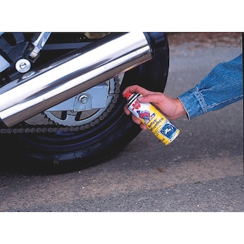

Yo conozco a unos cuantos que engrasan la cadena ni bien llegan a casa. Entonces está la cadena “caliente” de venir trabajando y de esa forma la grasa (en spray, con la densidad adecuada) penetra mejor a través de las juntas 0´ring. Luego dejas la moto en reposo hasta que vuelves a salir con la moto y la cadena ya engrasada.
Ésto no es nada nuevo. Los que viajamos alguna vez en moto supimos desde siempre que la cadena se engrasa al final del día, y no después del desayuno.
