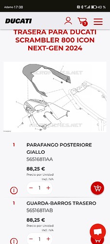

He buscado en una página de recambios de ducati que sale el despieze y entiendo que has de comprar guardabarros superior e inferior más tornilleria.
200€ aprox.

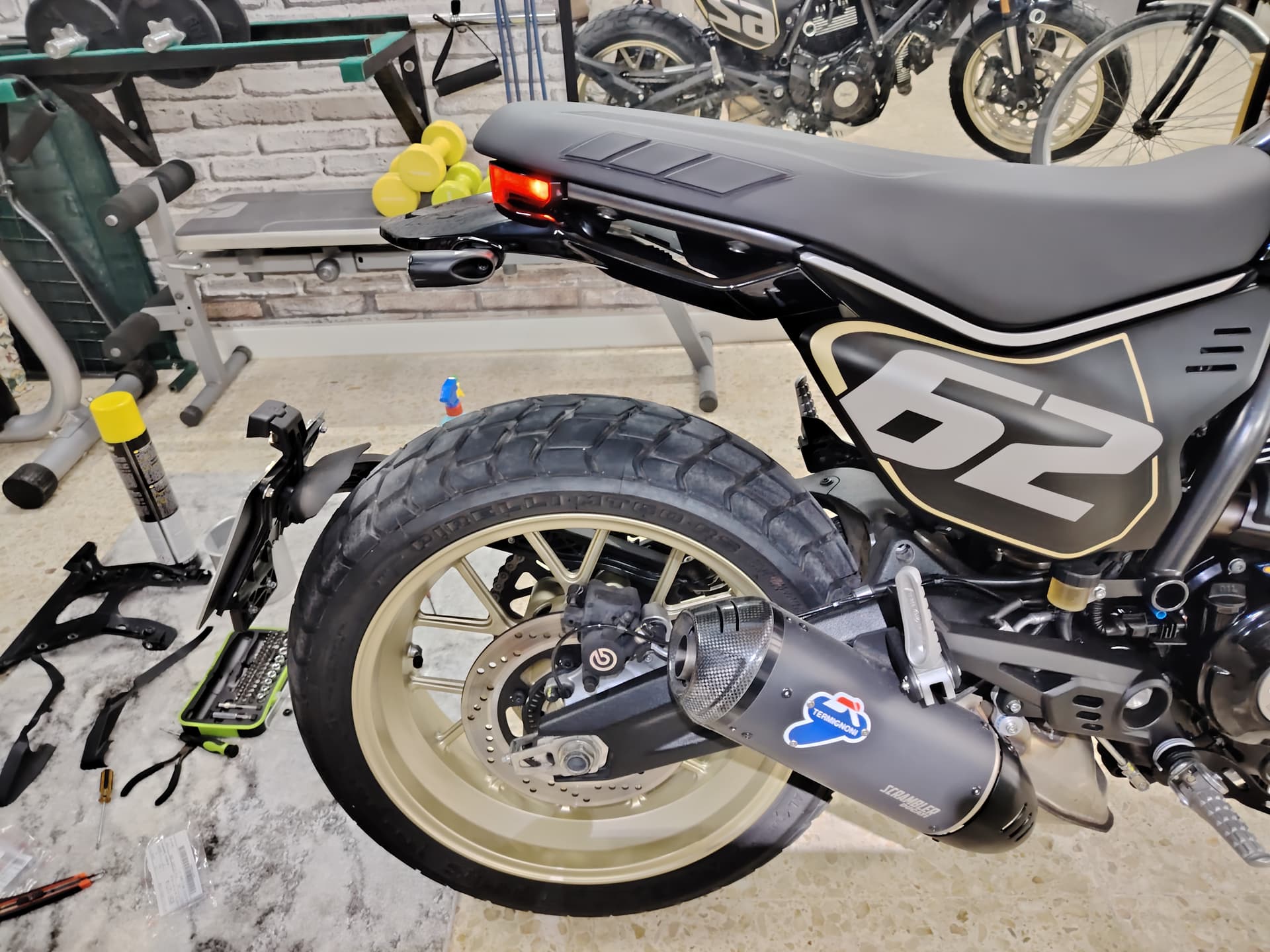

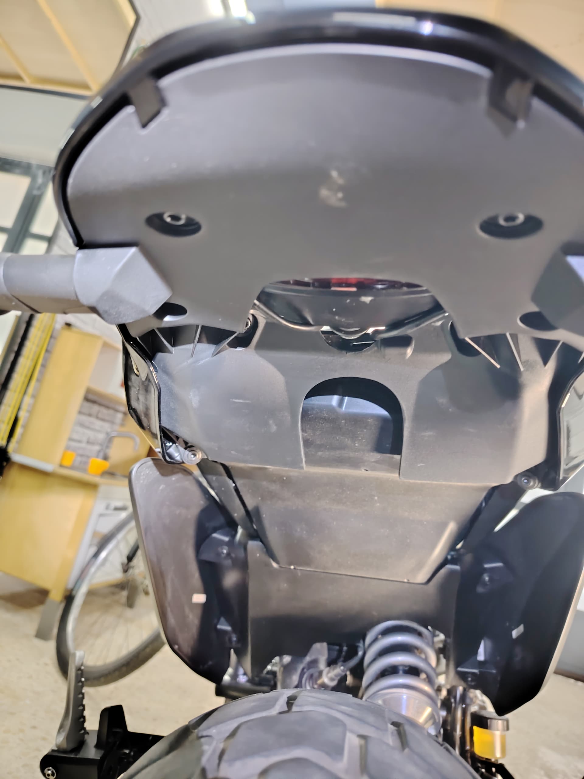

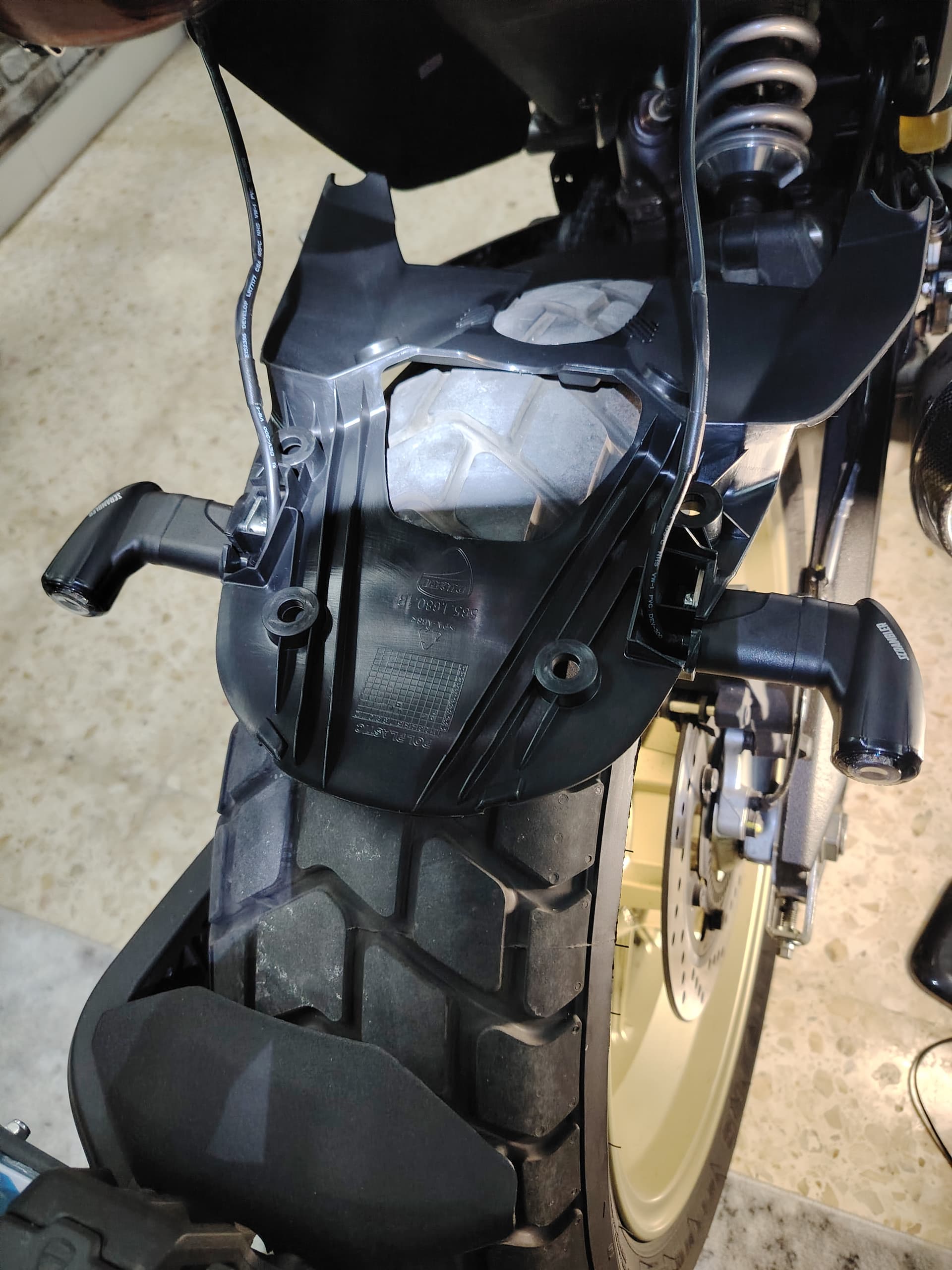

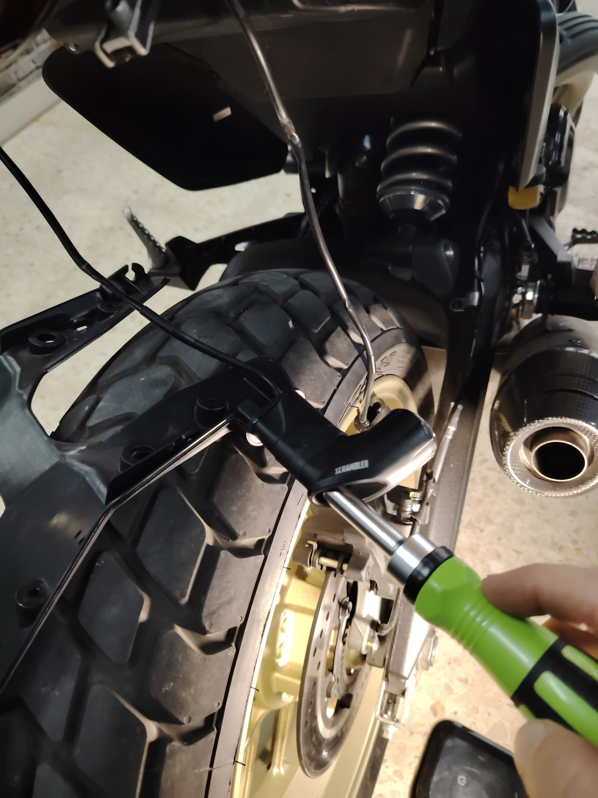

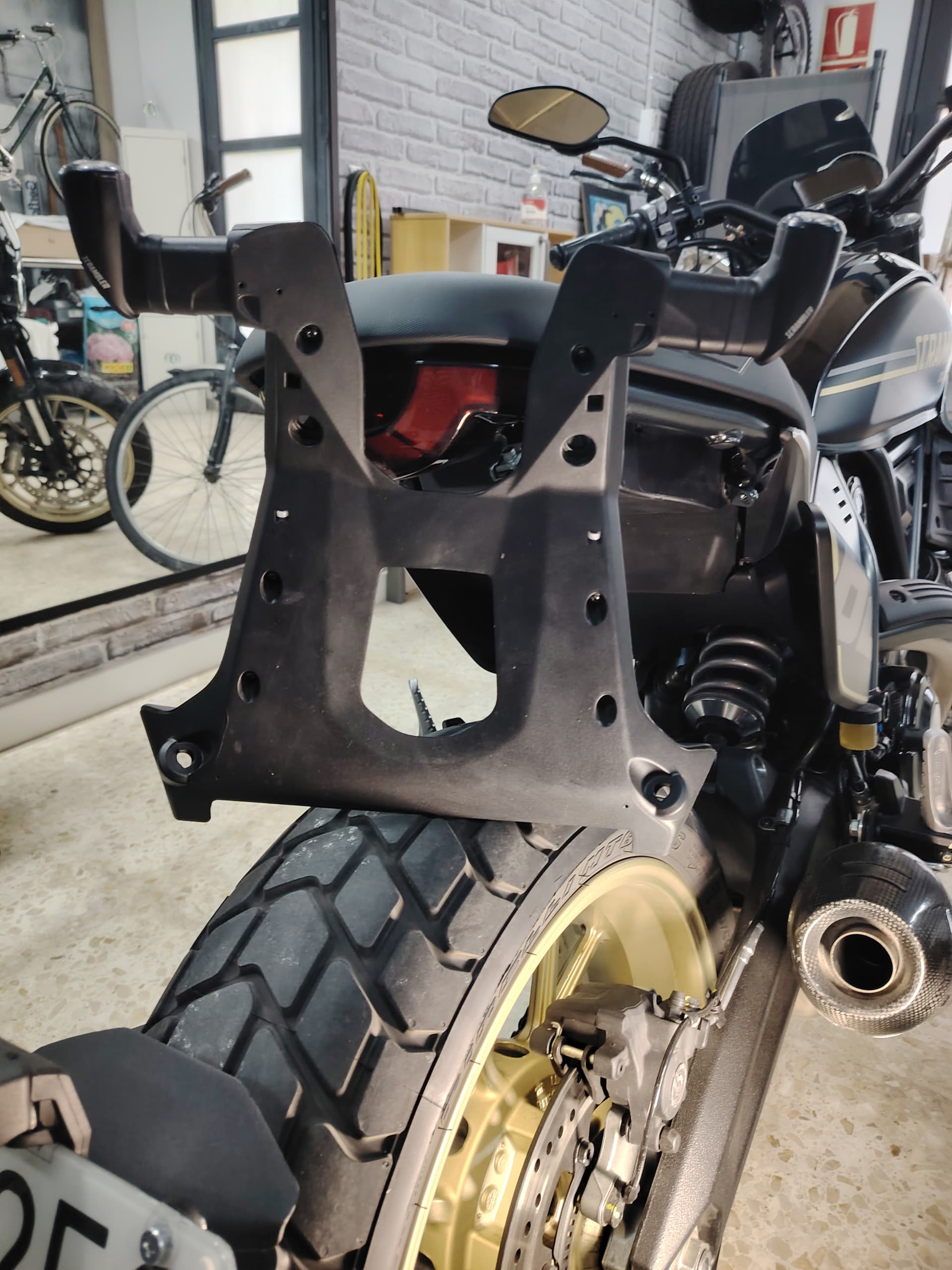

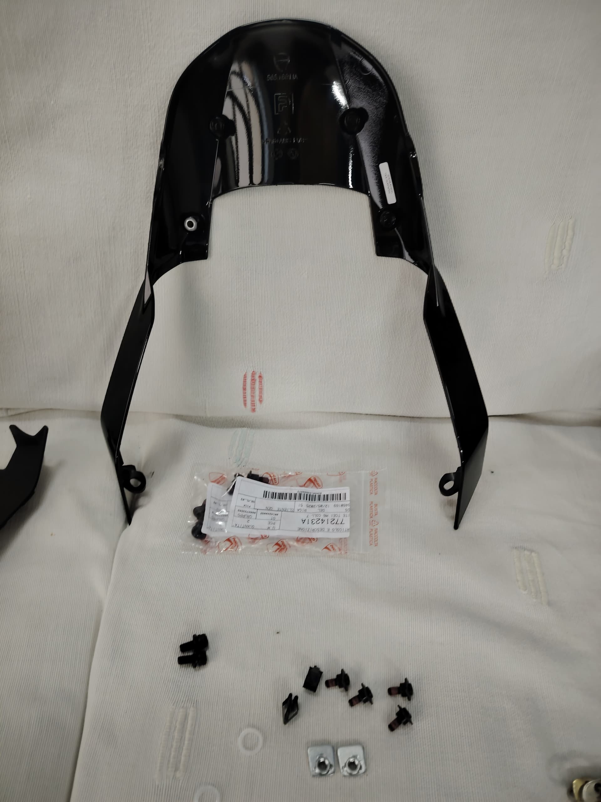

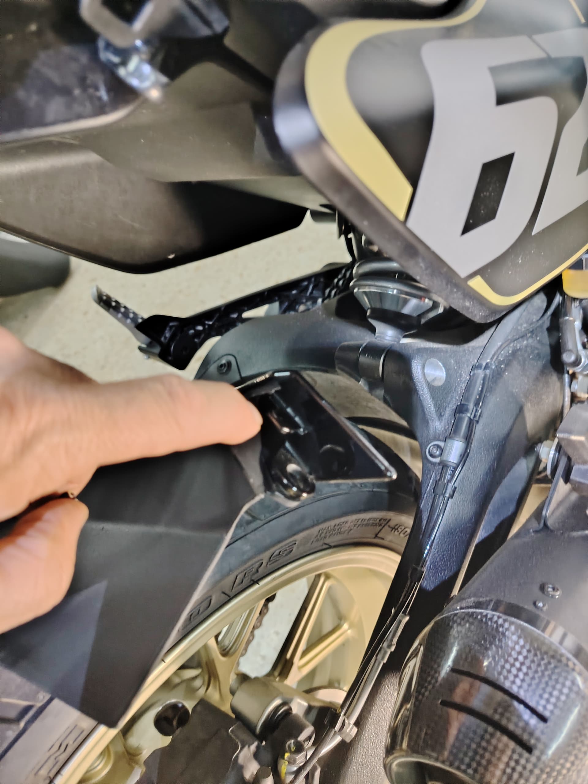

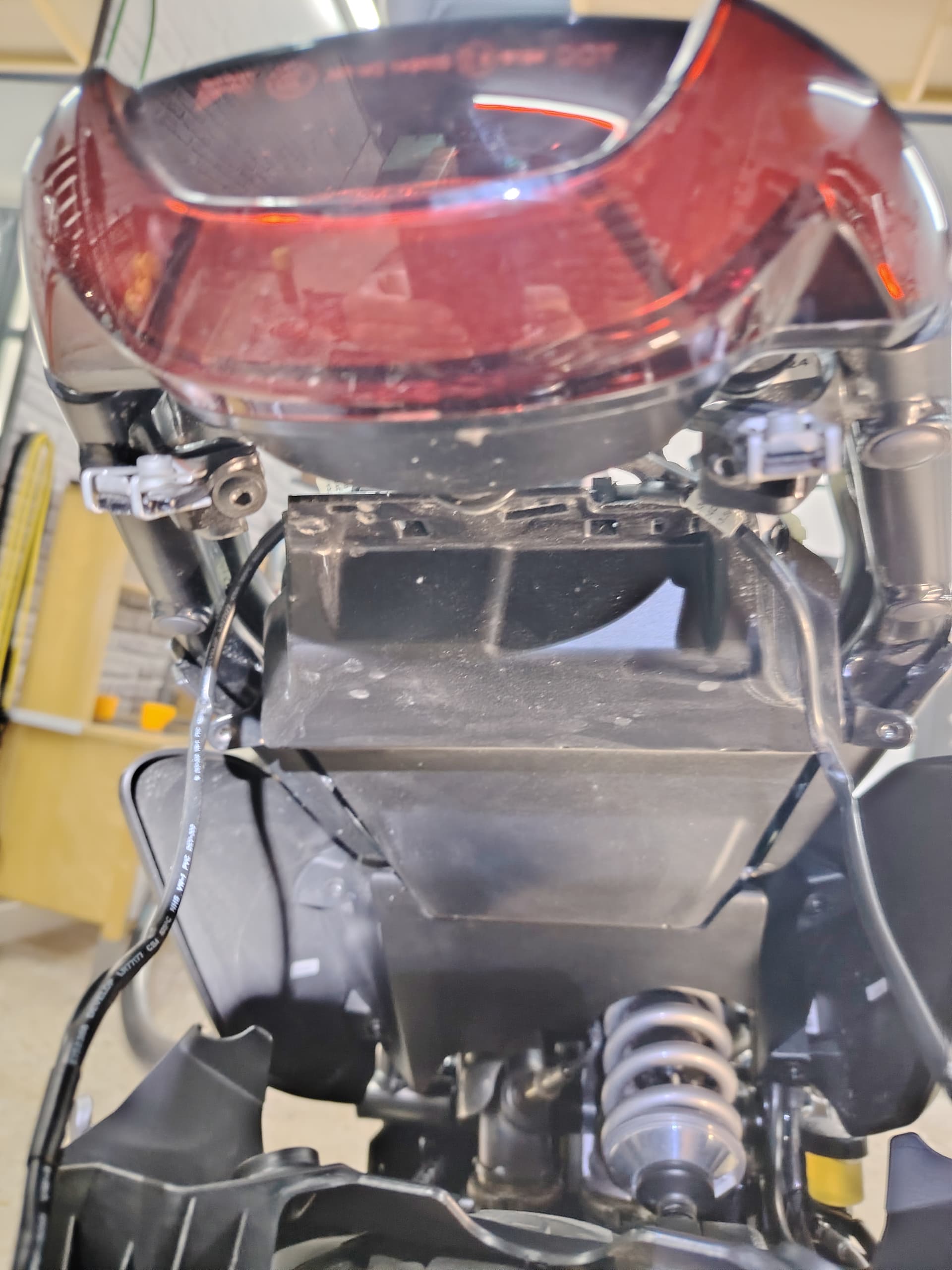

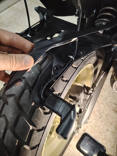

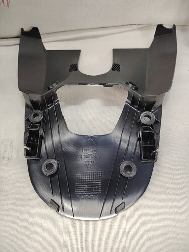

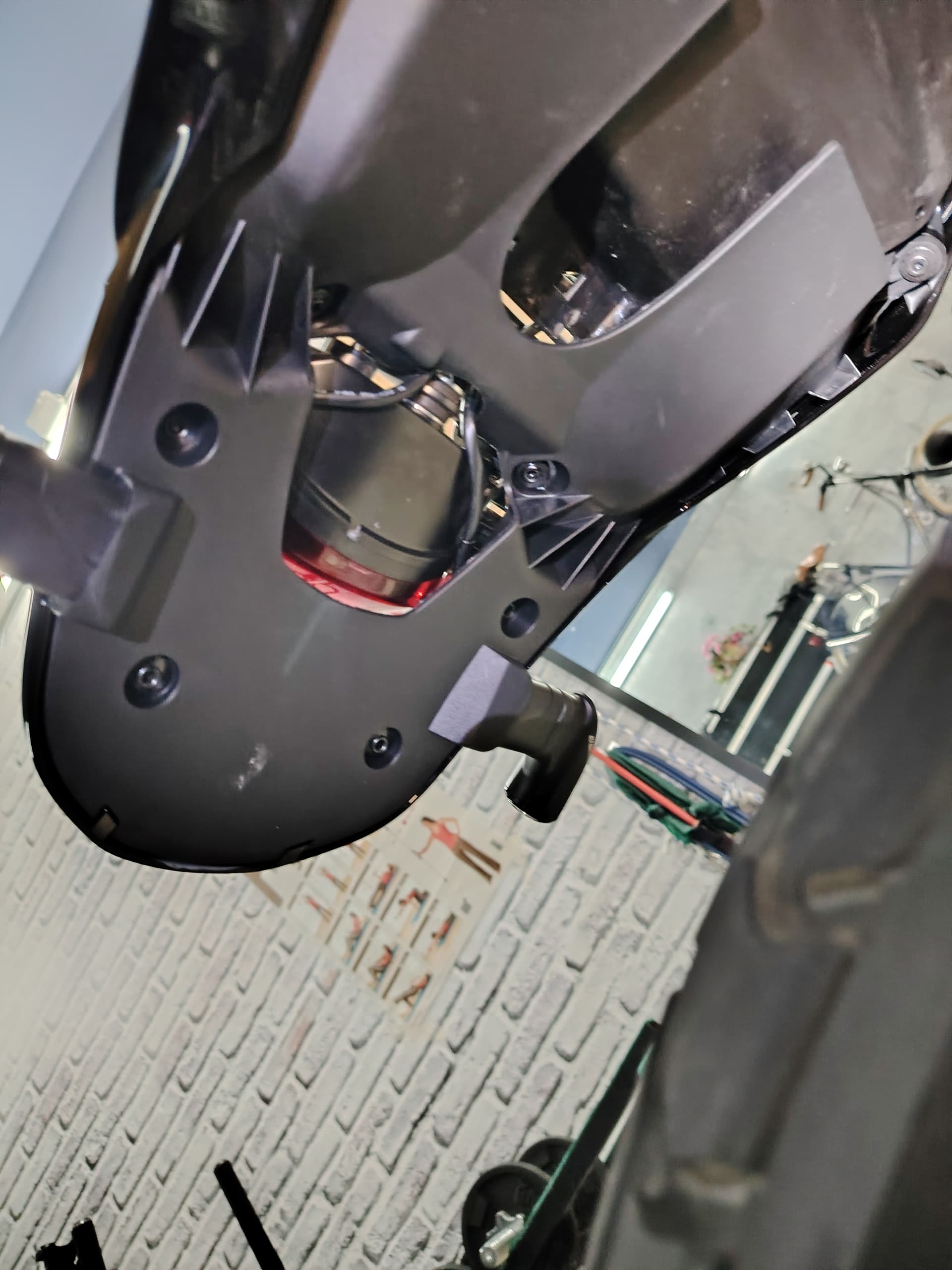

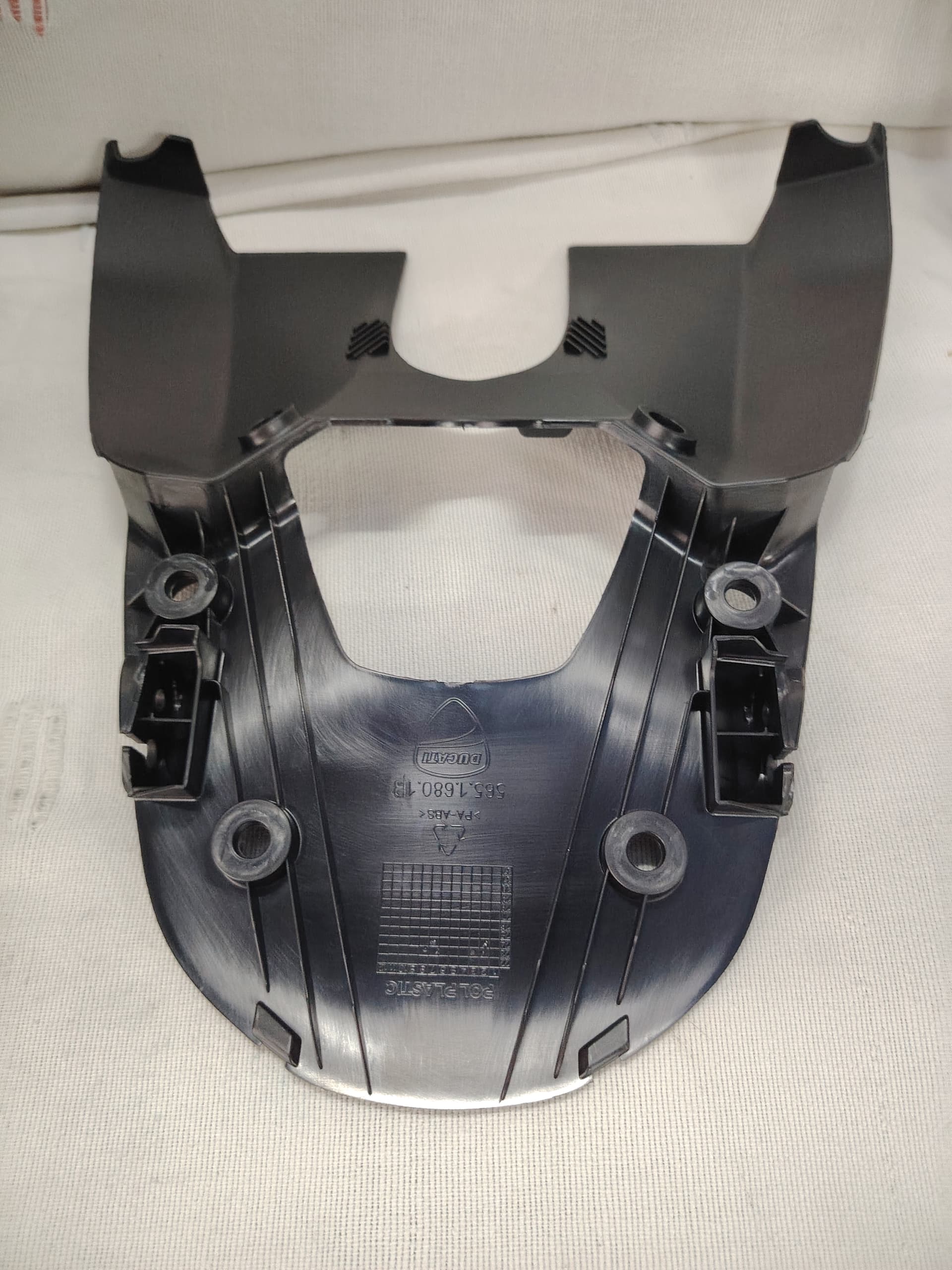

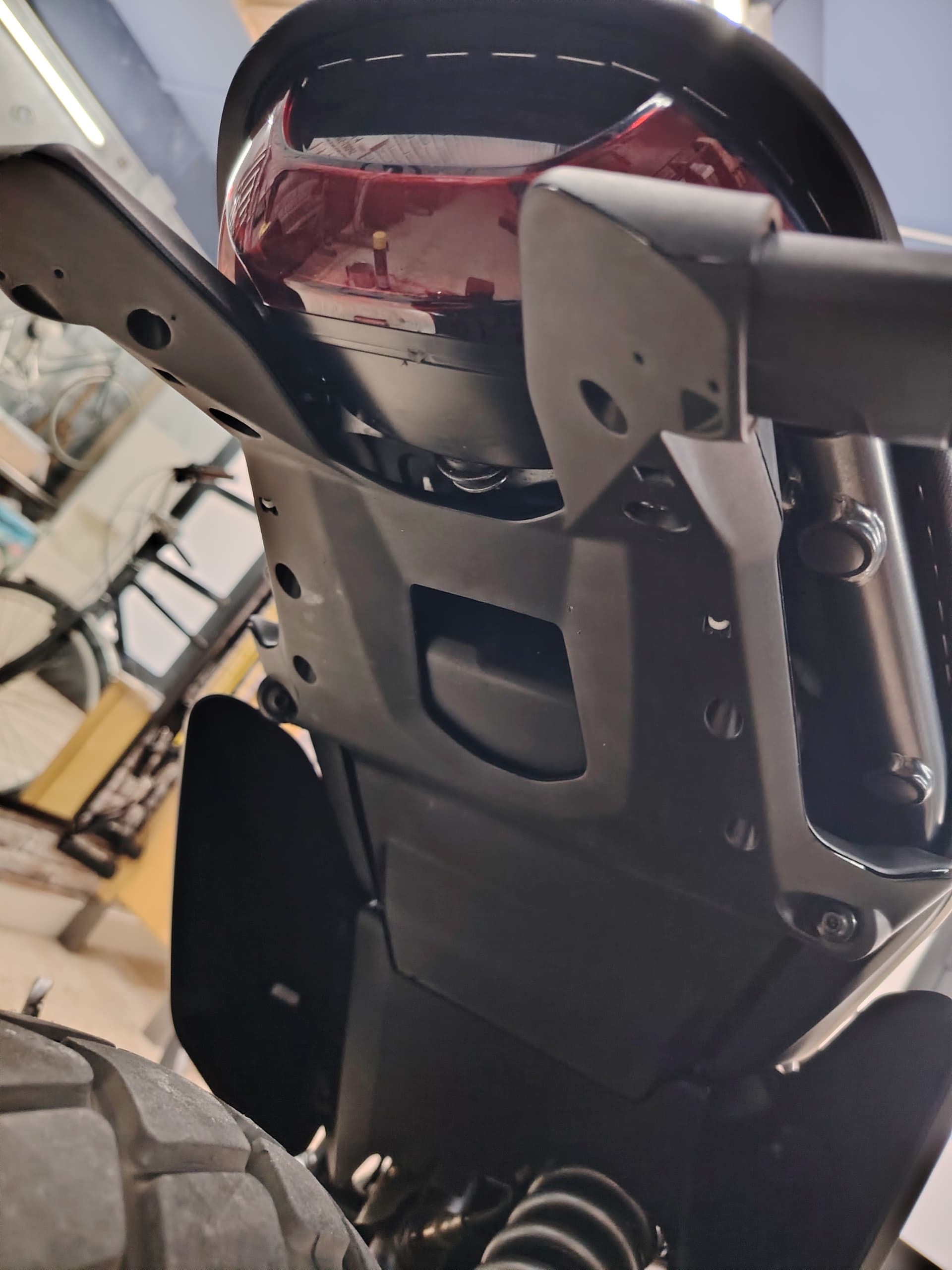

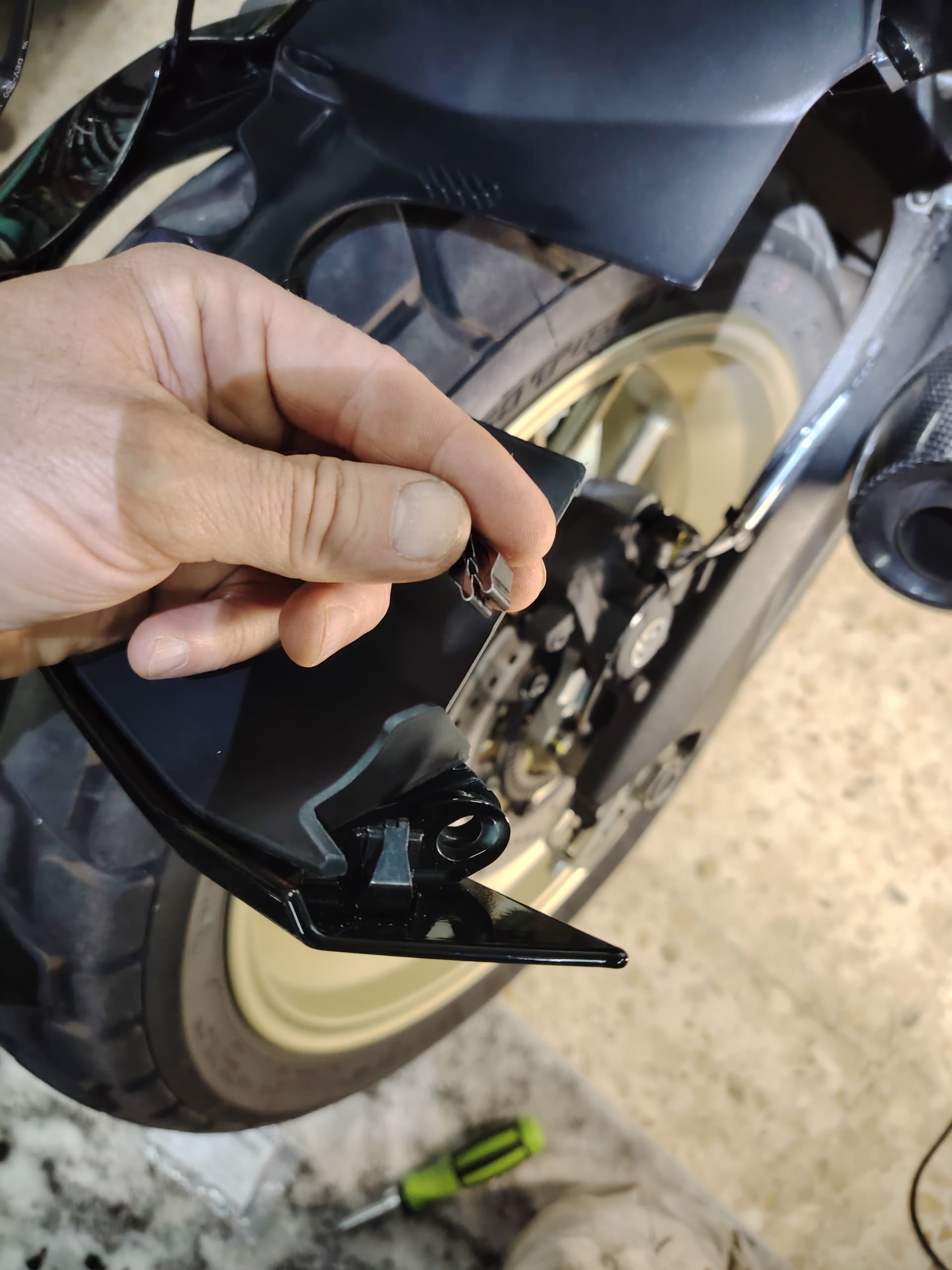

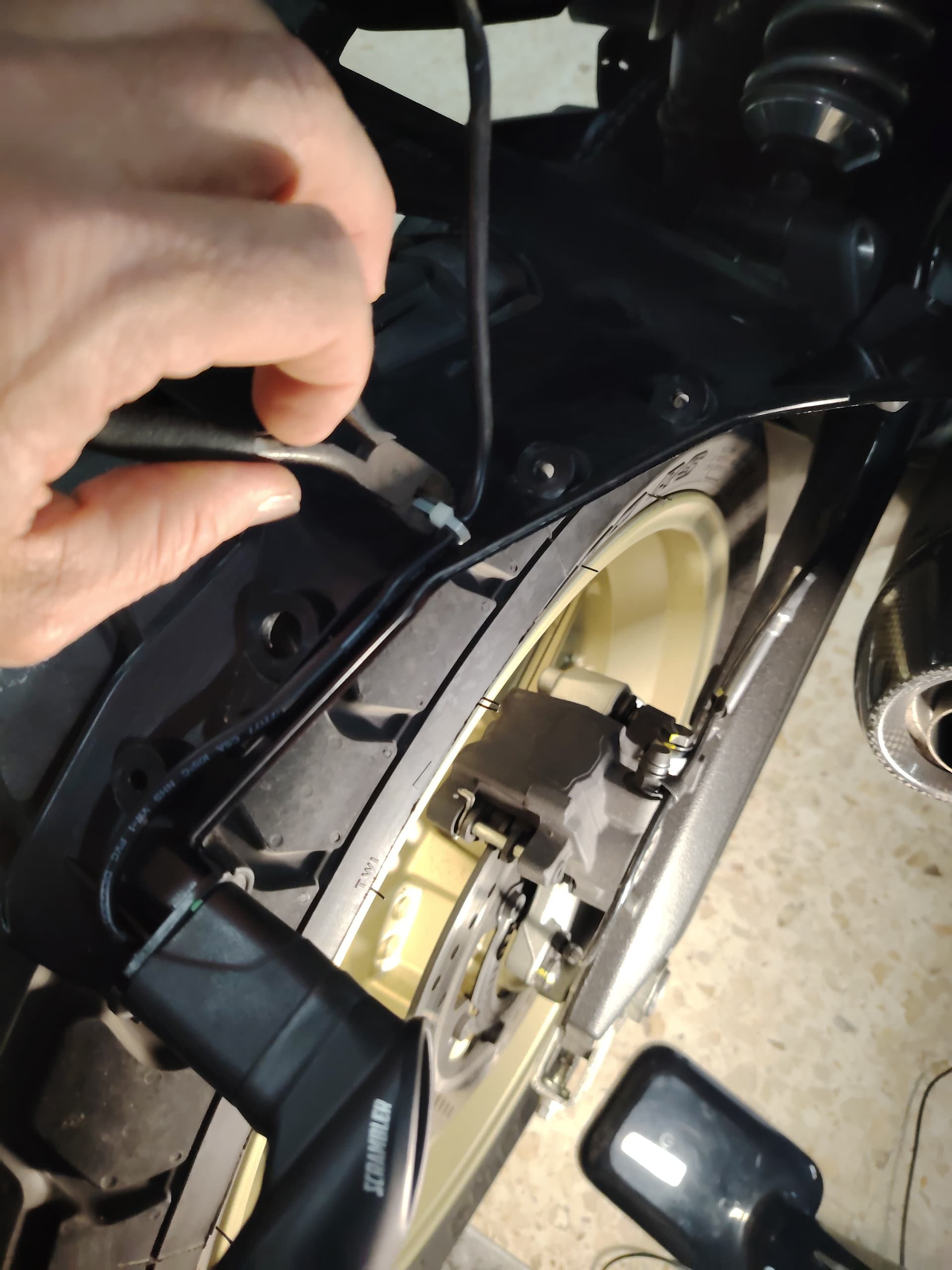

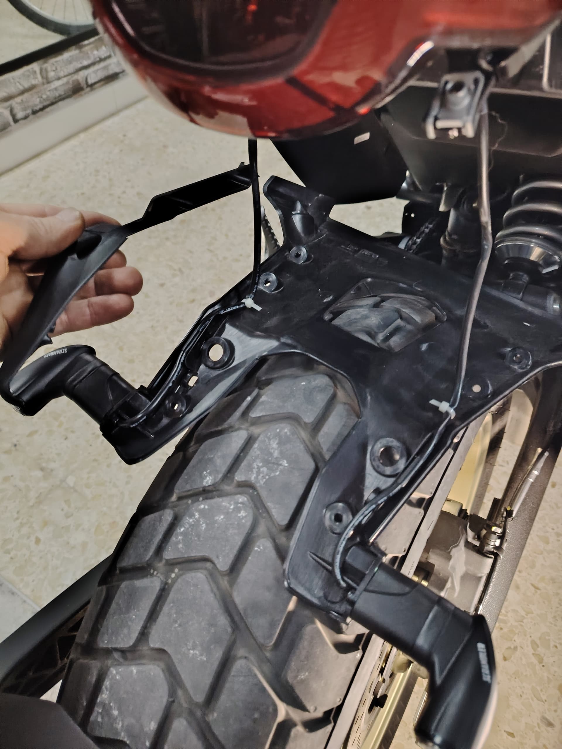

Hola, subo unas fotos de como colocar el guardabarros trasero de una icon a una full throttle.
Muchas gracias compañero!
Muy currado, te seguimos los pasos!!!
