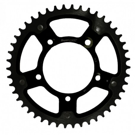

La corona es de 46 dientes:
Corona Stealth SuperSprox RST743X46BLK.

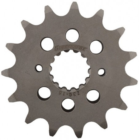

El piñón de 15 dientes:
Piñón SuperSprox RST743X46BLK

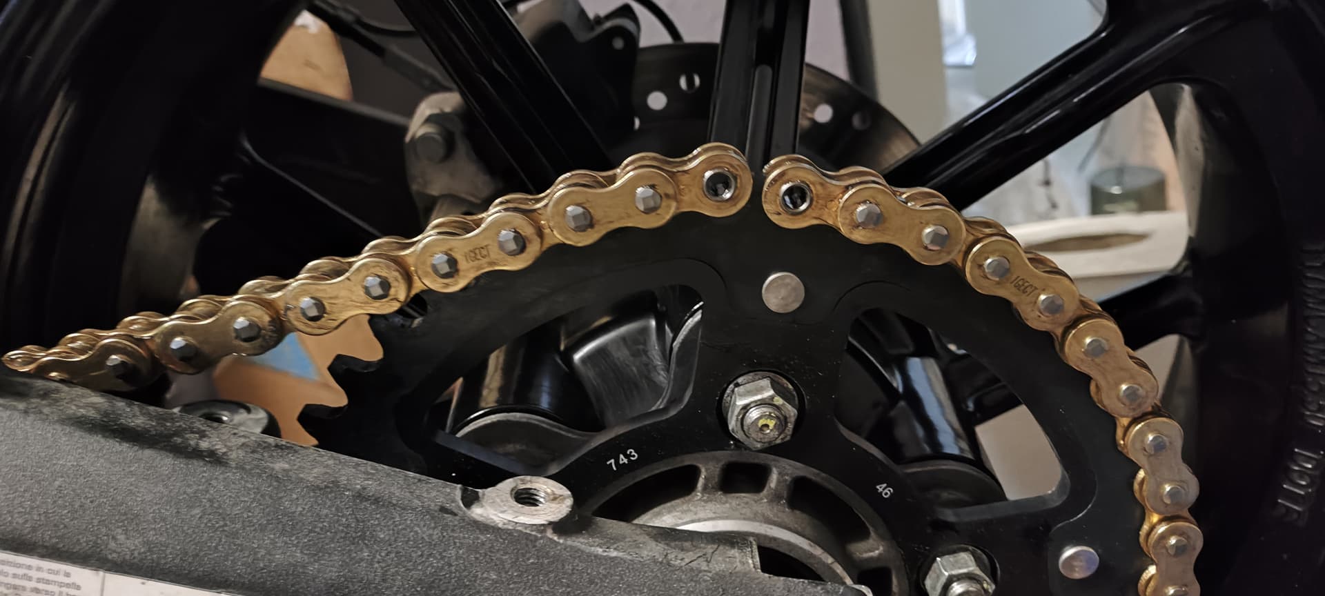

No he hecho fotos de todo el proceso.

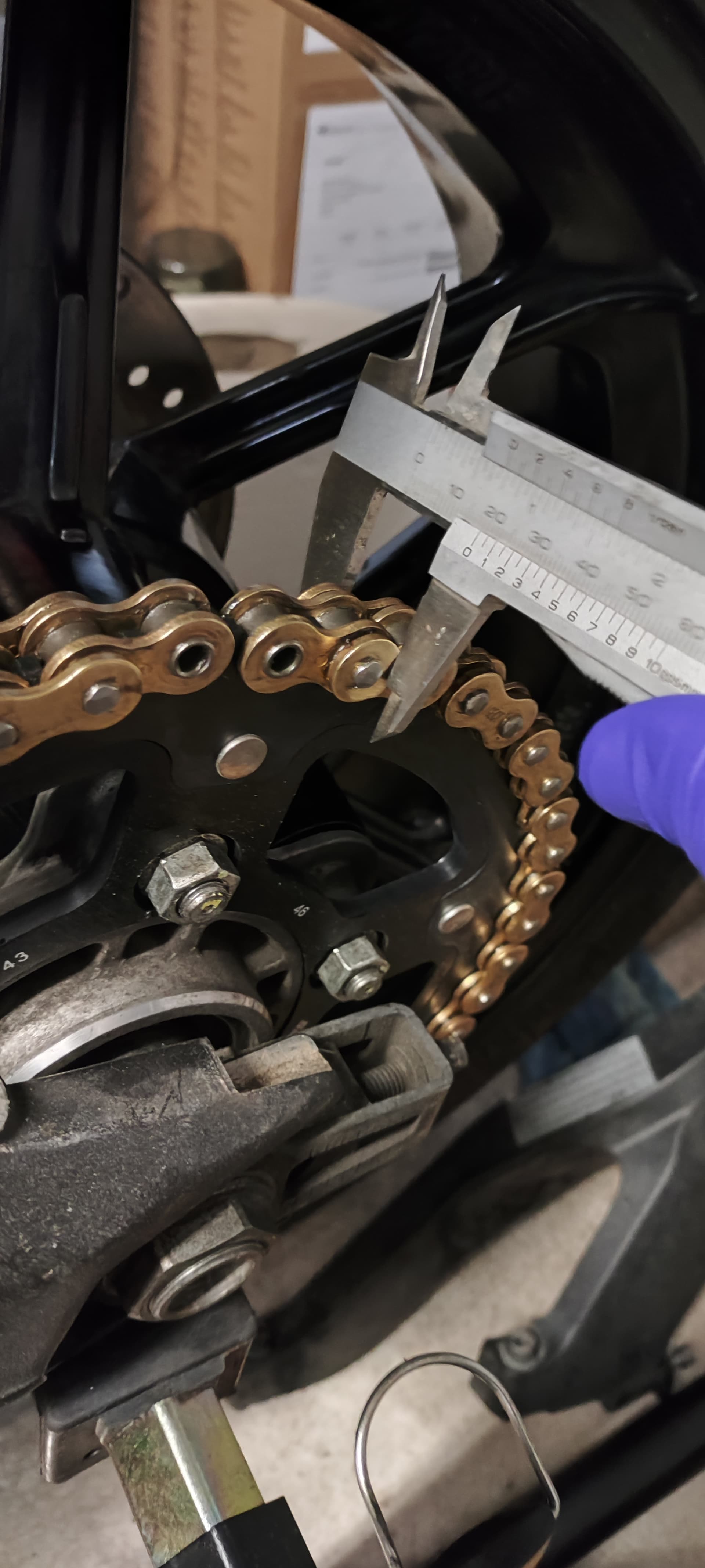

Me he entretenido bastante en limpiar toda la grasa y suciedad que se acumulaba alrededor del piñón de ataque.

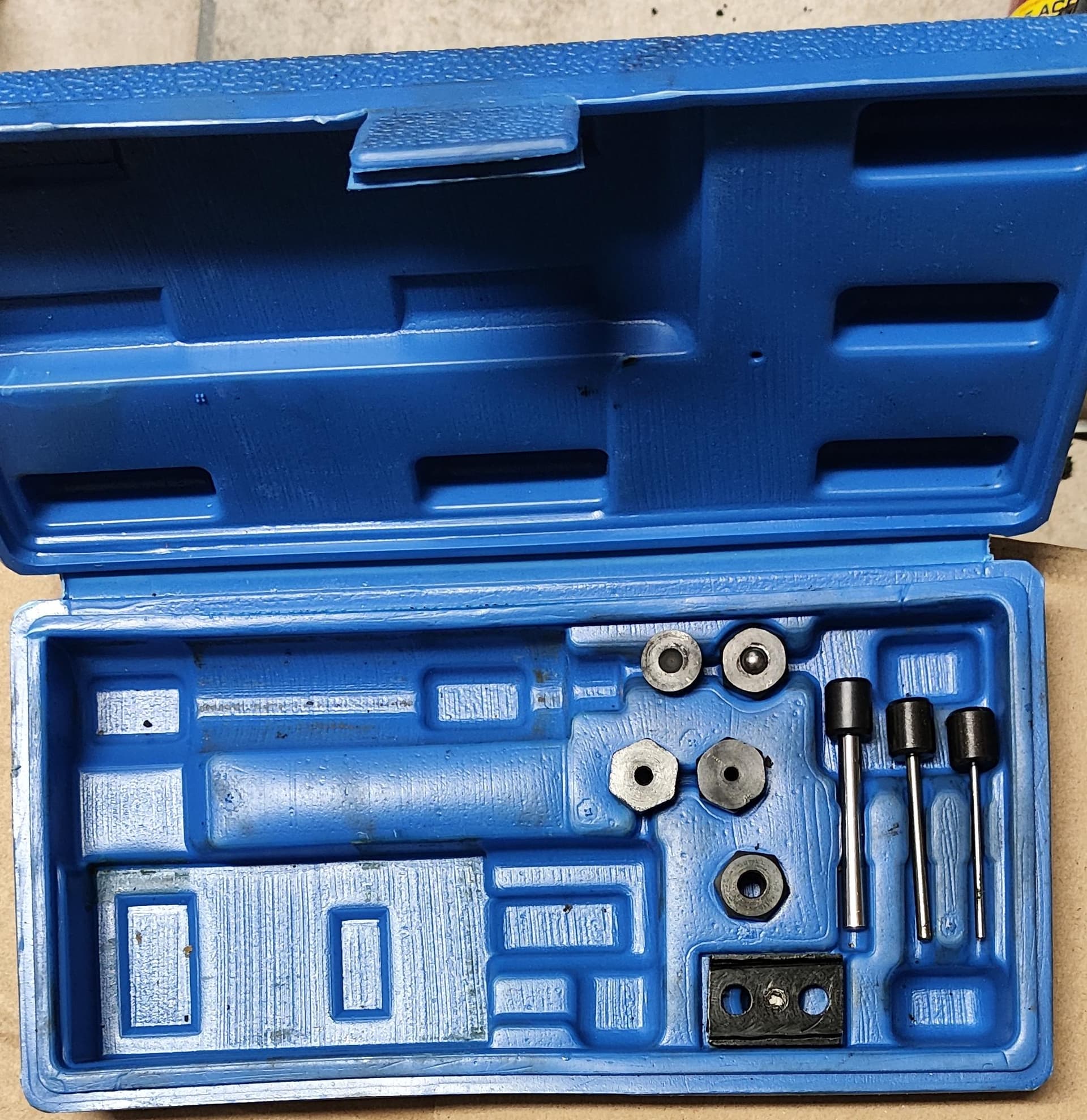

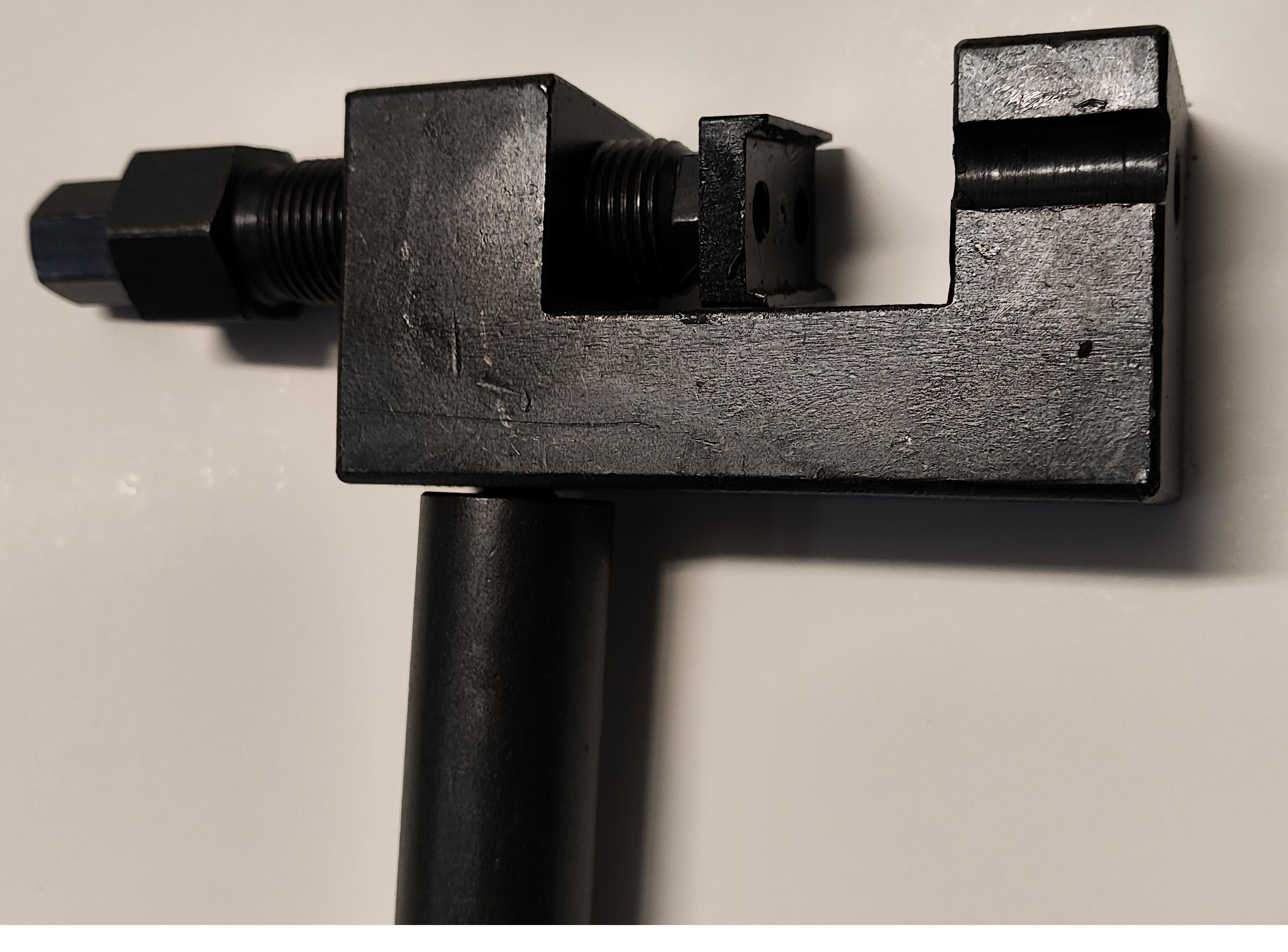

Es la primera vez que cambiaba una cadena con remache hueco y expandir el remache se me ha hecho un poco raro.

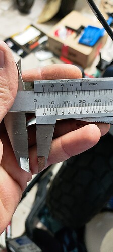

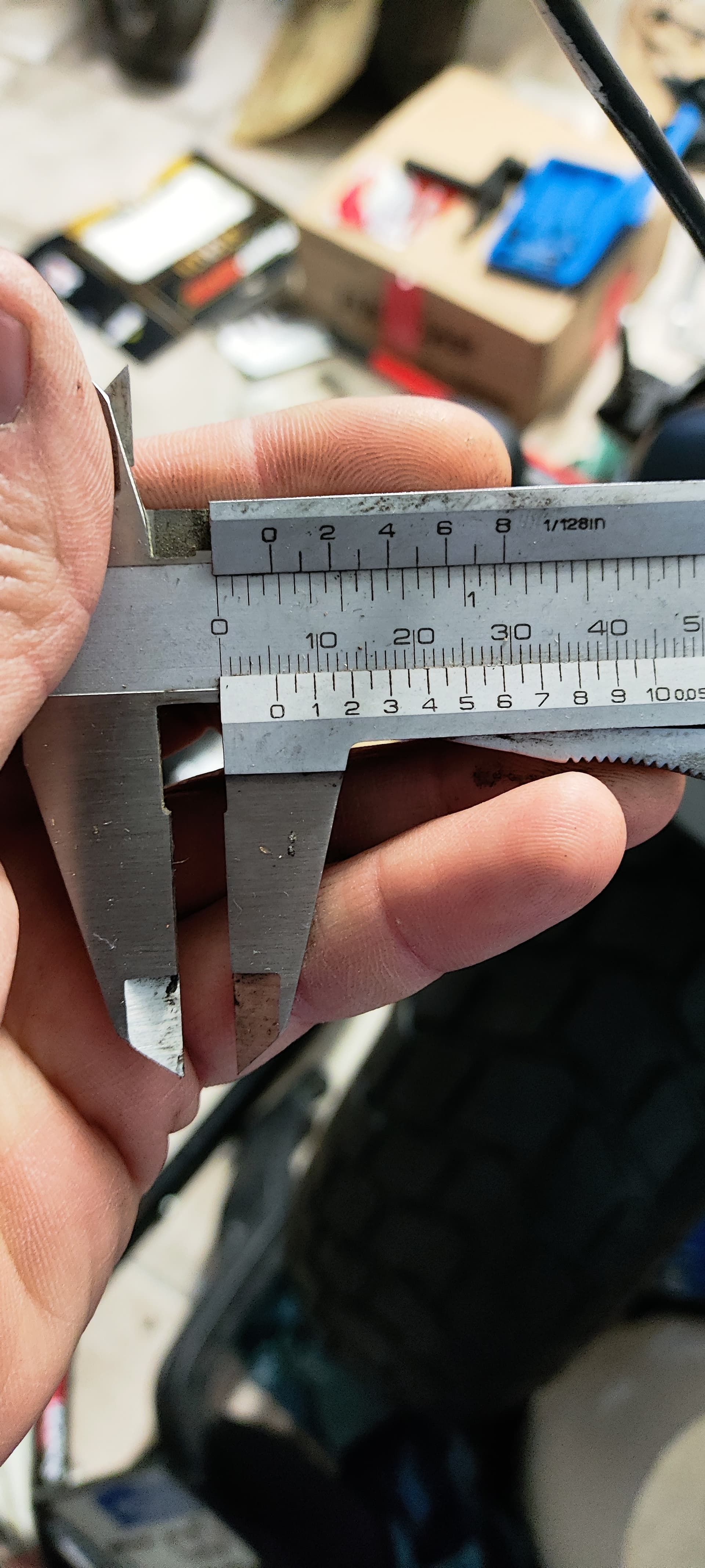

El espesor que tenía la antigua era de 5,5mm
También he medido el espesor de la cadena para dejar igual el de enlace:
Ya tenía tronchacadenas:

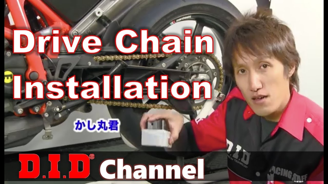

El video que viene en el QR de la cadena me encanta aunque utiliza el remachador de DID que es distinto que el mio:

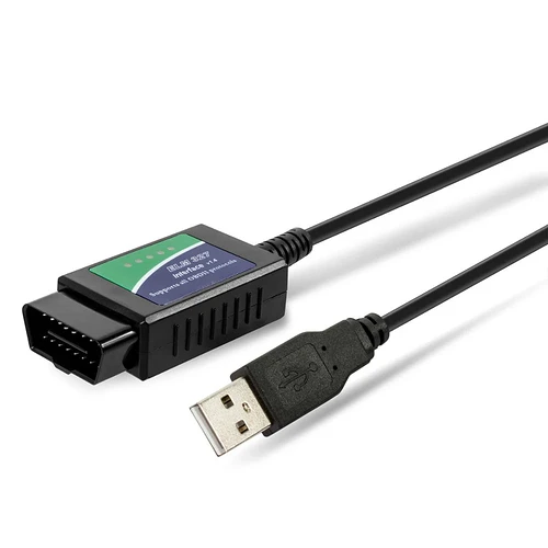

¡Hola! Tengo una Scrambler Icon Dark 2021 y estoy haciendo pruebas para conectarme a la ECU, pero de momento nada, no hay manera. Según comentas, tú lo has conseguido, ¿me podrías pasar las referencias de los cables que usas? No quiero seguir tirando pasta en cables que no funcionan, jeje. ¡Gracias!
Hola @jimpinternet
Lo que ponen siempre es que tengan el chip FTDI.
Me imagino que tendrás el adaptador OBD a conexión Ducati.
Yo tengo este:
He encontrado esto en AliExpress:
Herramienta de diagnóstico OBD2 para coche, accesorio con interruptor para Ford Forscan, elm 327 HS CAN /MS CAN ELM327 USB V1.5 FTDI/CH340 PIC18F25K80
Y en comentarios ponen que el siguiente también funciona aunque yo no lo ha probado:
| FT232RL 25K80 V1.4 Elm327 USB OBD2 escáneres de diagnóstico OBD equipo externo para Ducati ISUZU Chrysler Peugeot Daewoo Seat
No tengo aquí el equipo con el que lo hice para ponerte imágenes más detalladas pero puedes pasarte por el foro:
Jpdiag Scrambler
Tienes que conectarte y pedir la licencia. Una vez con ella y Melcodiag, te conectarás.
Te diría que fueras generoso con JpDiag y haz una donación aunque sea pequeña porque hace un trabajo fenomenal.
Ya me cuentas.
