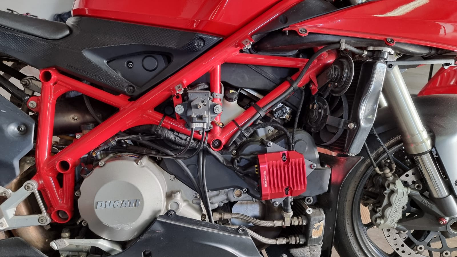

De nuevo otro regulador frito. Este último lo he reubicado en el lado derecho, adaptado a la tapa de las correas
Un consejo, gíralo 90 grados para que las lamas de refrigeración queden horizontales y el aire pase entre ellas.
