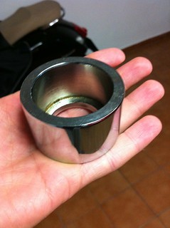

Respecto a los muelles, tengo dos casquillos (pulidos) que van entre la parte superior del muelle y la tija inferior. Cubre el muelle como unos 2,5cm. Esos casquillos es necesarios ponerlos??? Lo digo porque cuanto más se vea el muelle, a mi me parece que quedará mejo, no?

Hola camerinero, no sé a que casquillos te refieres porque en ese punto que indicas no lleva ningún casquillo de 2,5 cm. Lo que lleva es un capuchón fabricado en chapa y atornillado con 3 tornillos a la parte inferior de la tija, y que cubre todo el muelle, verás que la tija tiene 3 taladros roscados para este fin. Si son unos casquillos hechos por un tornero para ponerlos de tope entre la tija y el muelle puedes ponerlos si quieres, aunque creo que no los necesita. Si quieres que se vea más muelle también puedes cortar el capuchón inferior de aluminio que va roscado a la botella, eso si, haciendole el taladro que lleva para poder utilizar la llave de pico de loro para su desmontaje de la botella. En cuanto al rendimiento de esta horquilla, tal y como indica joan surtees, las siguientes horquillas son mejores, date cuenta que ésta tuya tiene unas barras de 31,5 milímetros y las siguientes son de 35 milímetros. Eso si, esteticamente me gusta más la tuya porque me recuerda a las primeras Ducatis monocilindricas de carreras.

El casquillo que te digo es este:
No está pulido, sino cromado!!!
No sé de donde ha salido y por eso te preguntaba si era necesario ponerlo.
Sabiendo ya que no lo es, cuando instale las horquilla haré la prueba de como queda mejor (con él o sin él).

Caramba!! camerinero creia que era un casquillo más pequeño, algo fabricado en aluminio para centrar el muelle. En cuanto a los semimanillares de 35 tendrás que ponerle unos casquillos para suplementar el diametro de las barras de la horquilla. Yo buscaría unos de su medida, en La maneta alguna vez salen anunciados semimanillares en varias medidas. Un detalle, los semimanillares originales de esa horquilla son mas planos y más cortos que los semimanillares standard que se suelen encontrar por ahí, además llevan soldados los anclajes de las manetas y tienen el agujero para la palomilla del aire del carburador, eso si, suelen vender las reproduciones que hacen actualmente a unos precios prohibitivos.
