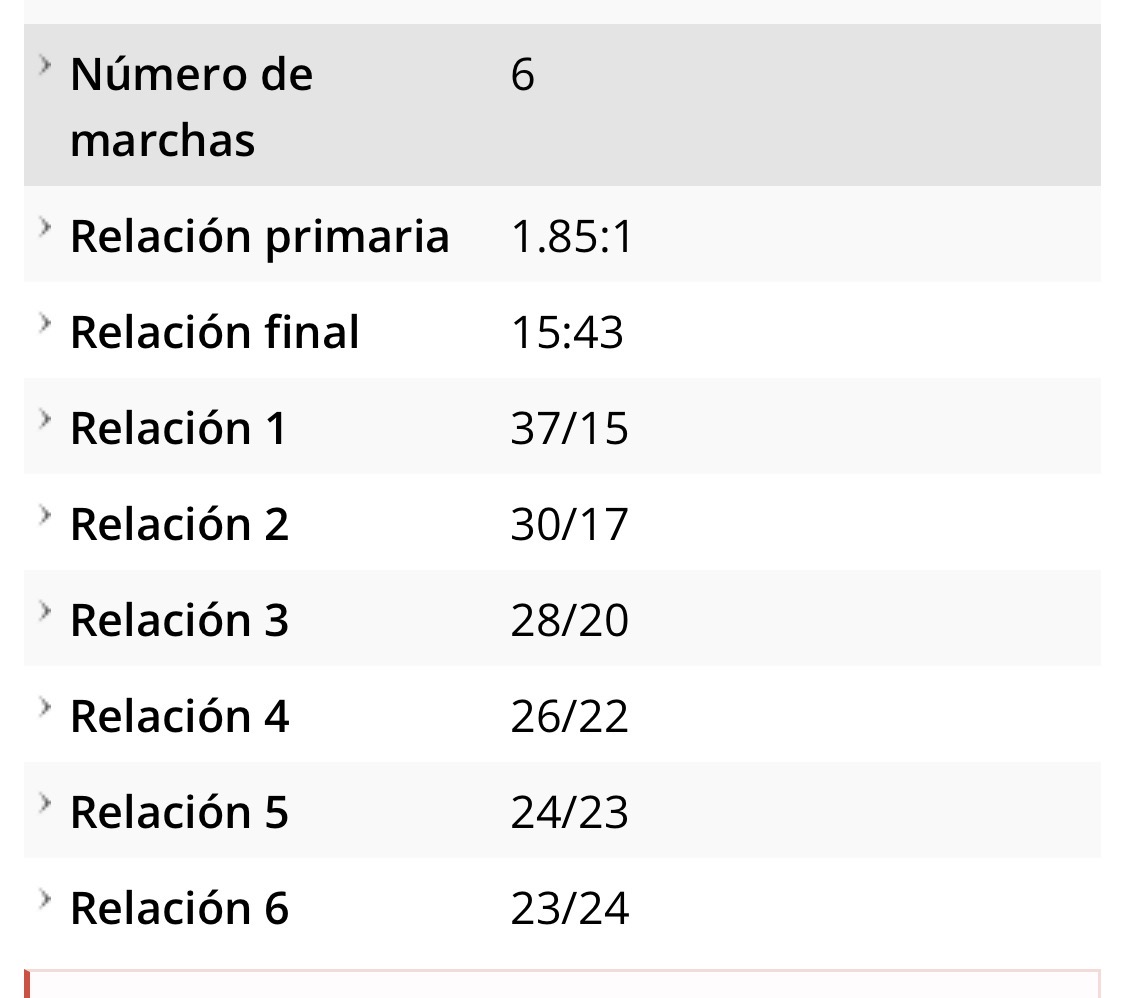

Hoy con tiempo me puse a buscar y comparar y es el mismo motor/transmision que la mia, piñon de 15 y plato de 43, hasta la relación de cambio
