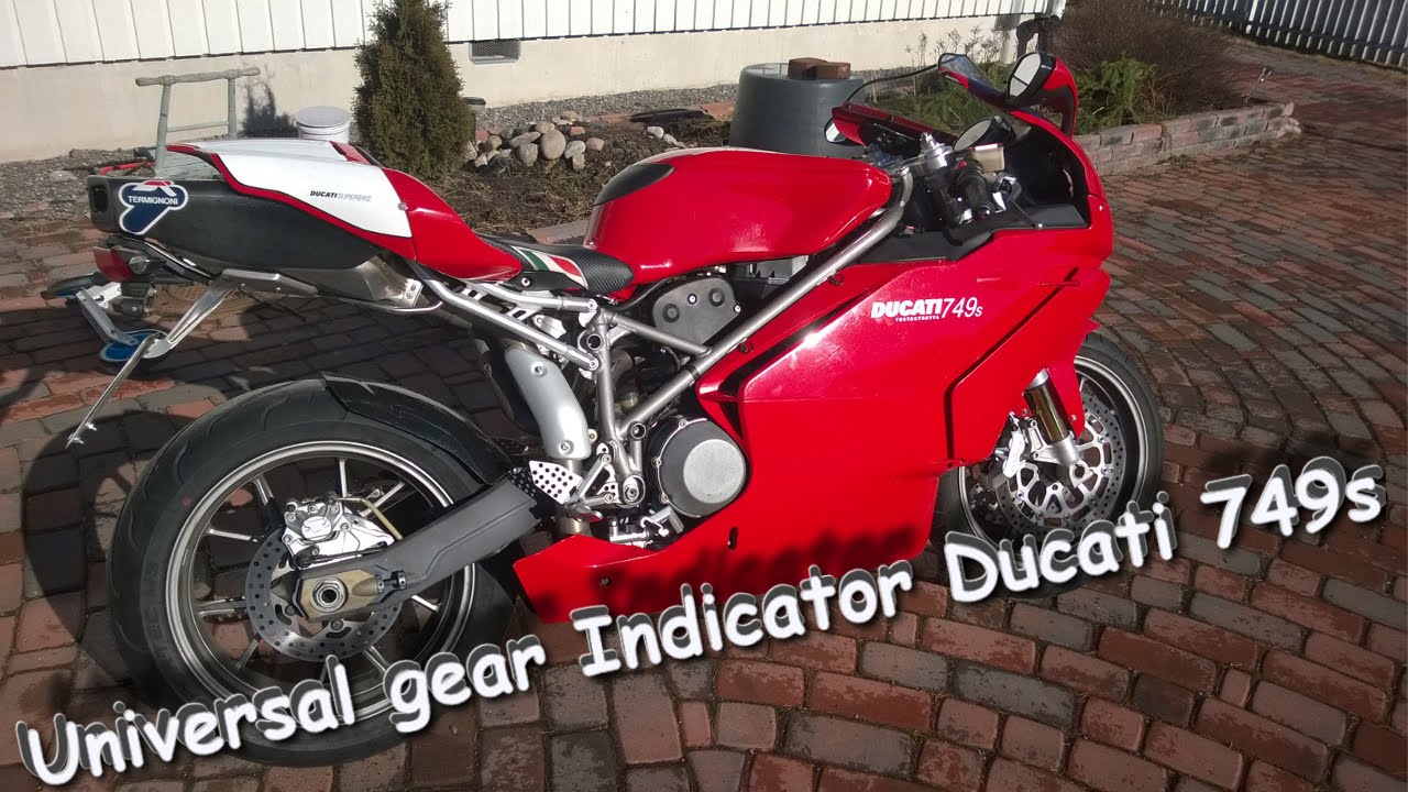

Compre el mismo que aparece en este video
Usa dos sensores. con un pequeño iman que va sujetado a la palanca de cambio. inmediatamente pasas la marcha se indica el cambio. es mas inmediato.
