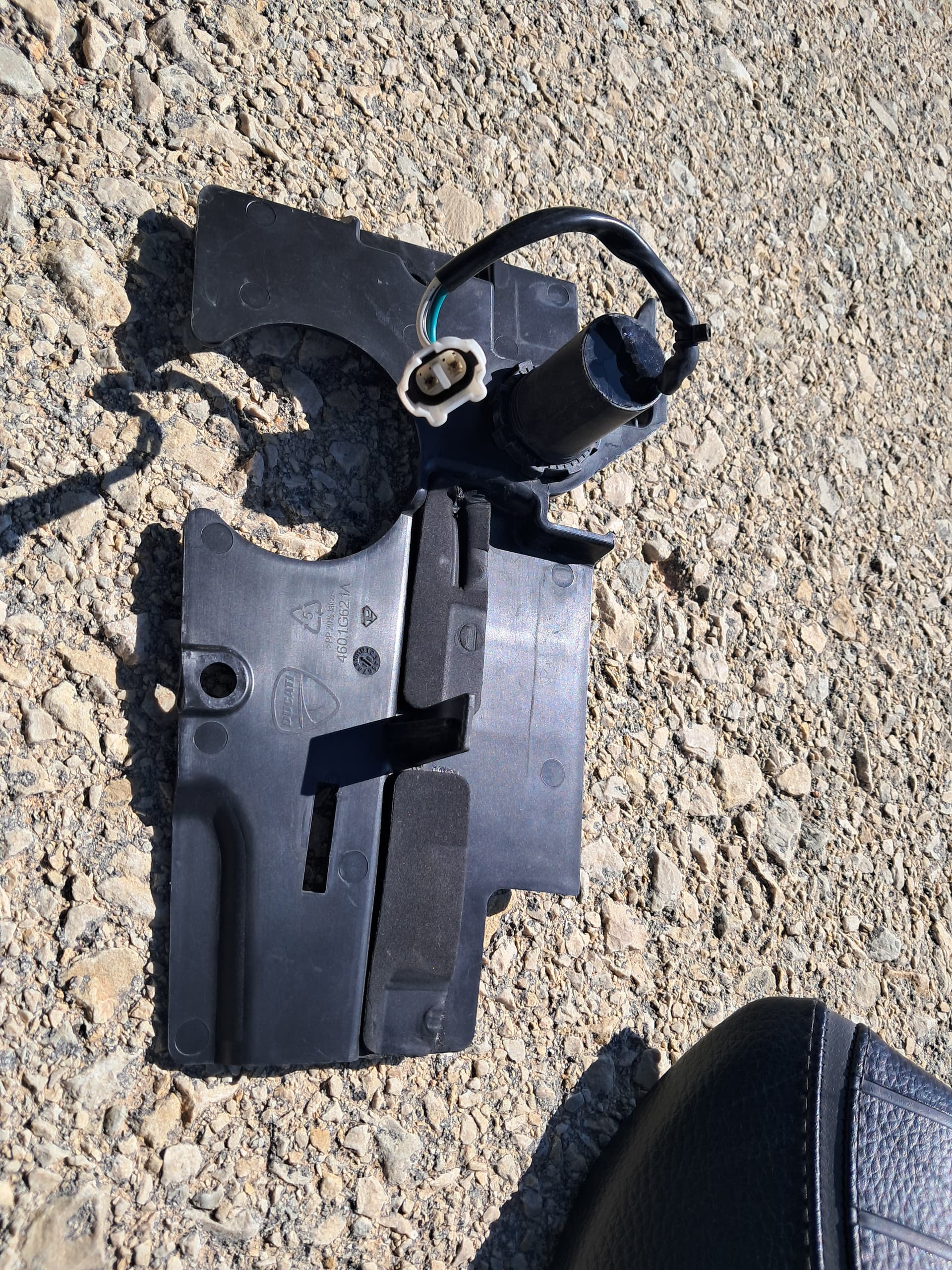

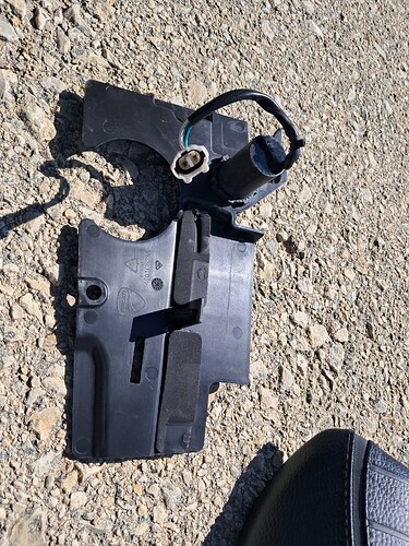

La toma USB con su referencia

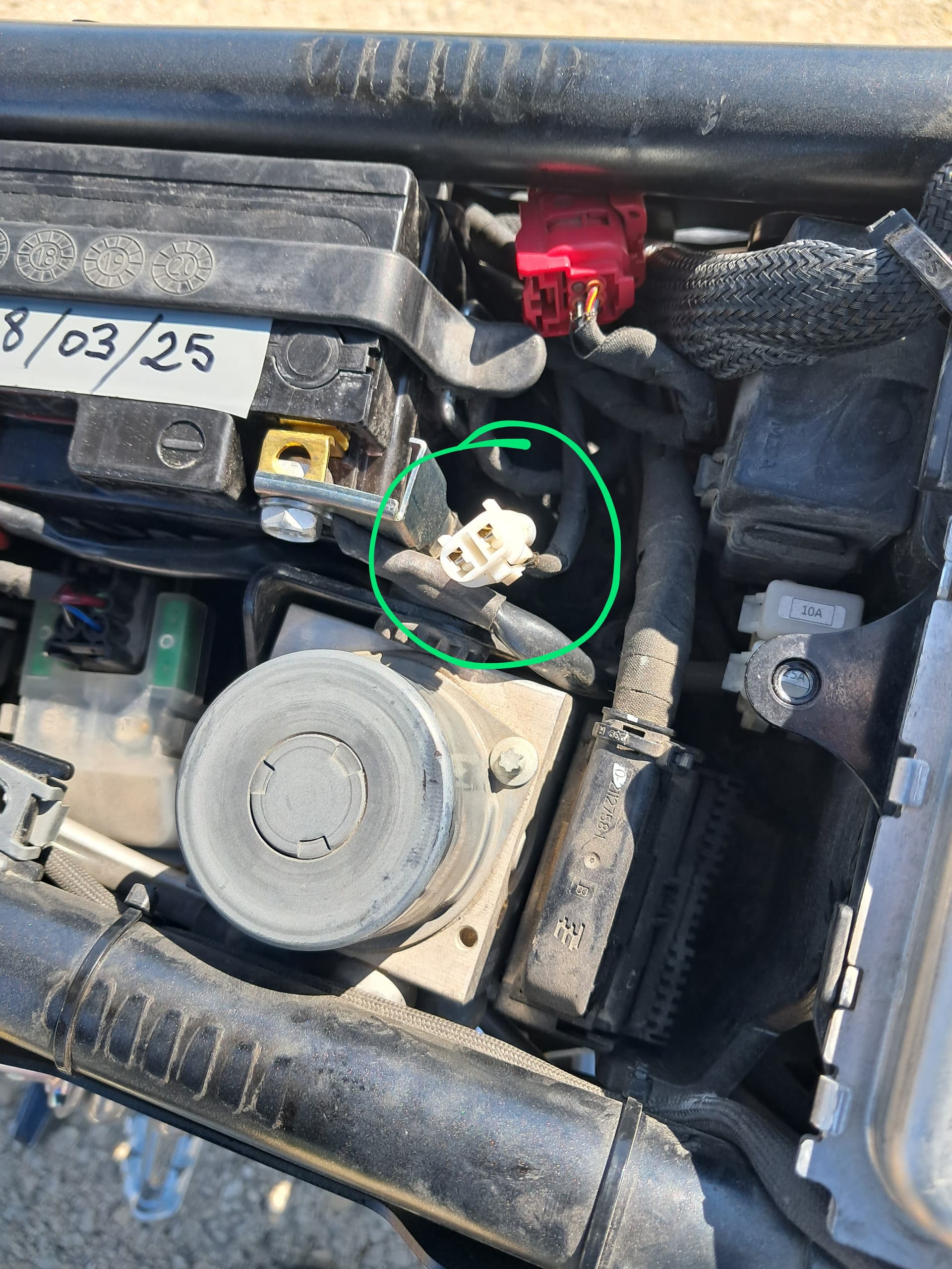

El conector de color blanco donde hay que conectar la toma USB
La toma USB colocada en la tapa de la batería
Conectar la toma USB al conector blanco, volver a poner la tapa en su lugar y listo. :wink:

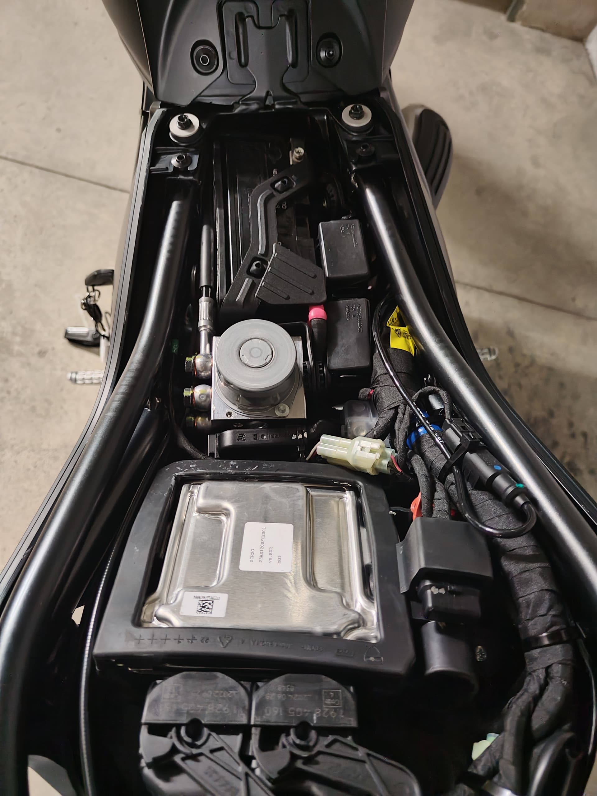

Así que hoy, al levantar el asiento por primera vez, he visto que no había conector. Pero comparando con las fotos que veo aquí veo que Ducati ha simplificado aún más los acabados, ya que esa tapa fe batería que se comenta no la trae el modelo de 2025. :face_with_symbols_over_mouth:
Os dejo foto para que veáis.
Ahora me tengo que plantear si en ese reducido espacio puedo poner conector y si sirve el mismo del que se habla, porque no he sabido ver el conector blanco para el adaptador USB.

Hola, si no tecuerdo mal el conector blanco de mi Scrambler 2021 tiene 2 pins y el blanco que se ve en tu foto parece tener más. Creo lo ideal sería que en tu concesionario pudieras ver junto al vendedor de tu moto, una moto que traiga la toma USB de serie, levantar el asiento y ver donde se conecta y como va istalado. Si les vas a comprar a ellos el repuesto tampoco parece descabellado. En su día mi conector USB lo compré en otra tienda (Carbon4us) pero la diferencia con el repuesto en Ducati era solo de 3 ó 4 euros. Si quieres cuando llegue a casa miro el número de pins de mi conector y te lo digo.

El conector es de dos pin
Muchas gracias. Tendré que ver si existe recambio compatible o original. El hueco para poner el conector usb lo encontré finalmente. Está mas cerca de la cola del asiento y es un tubo de goma del diámetro mas o menos de los otros conectores. Queda en un espacio muy justo ciertamente.
