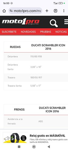

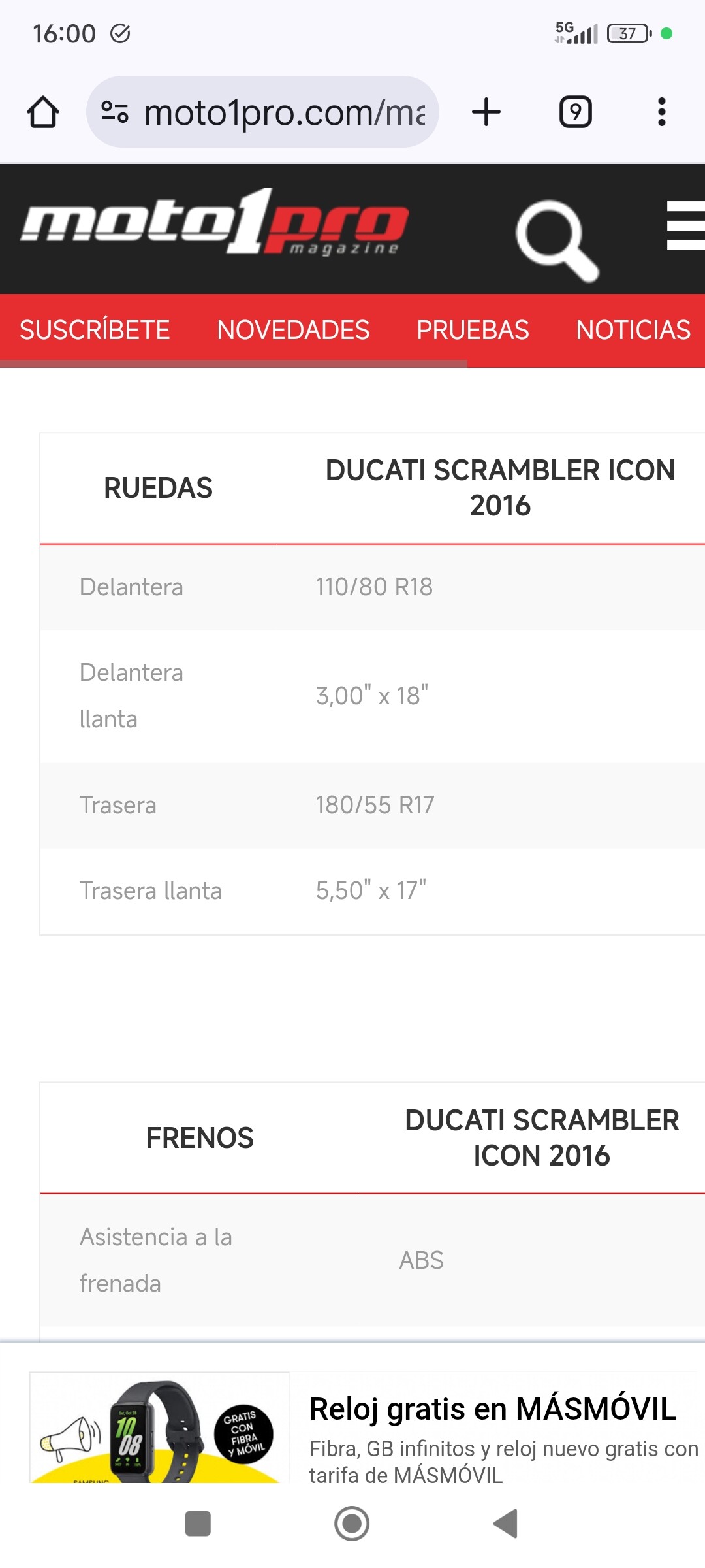

Si lo tienes comprueba las medidas. En la siguiente web da los datos:

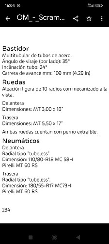

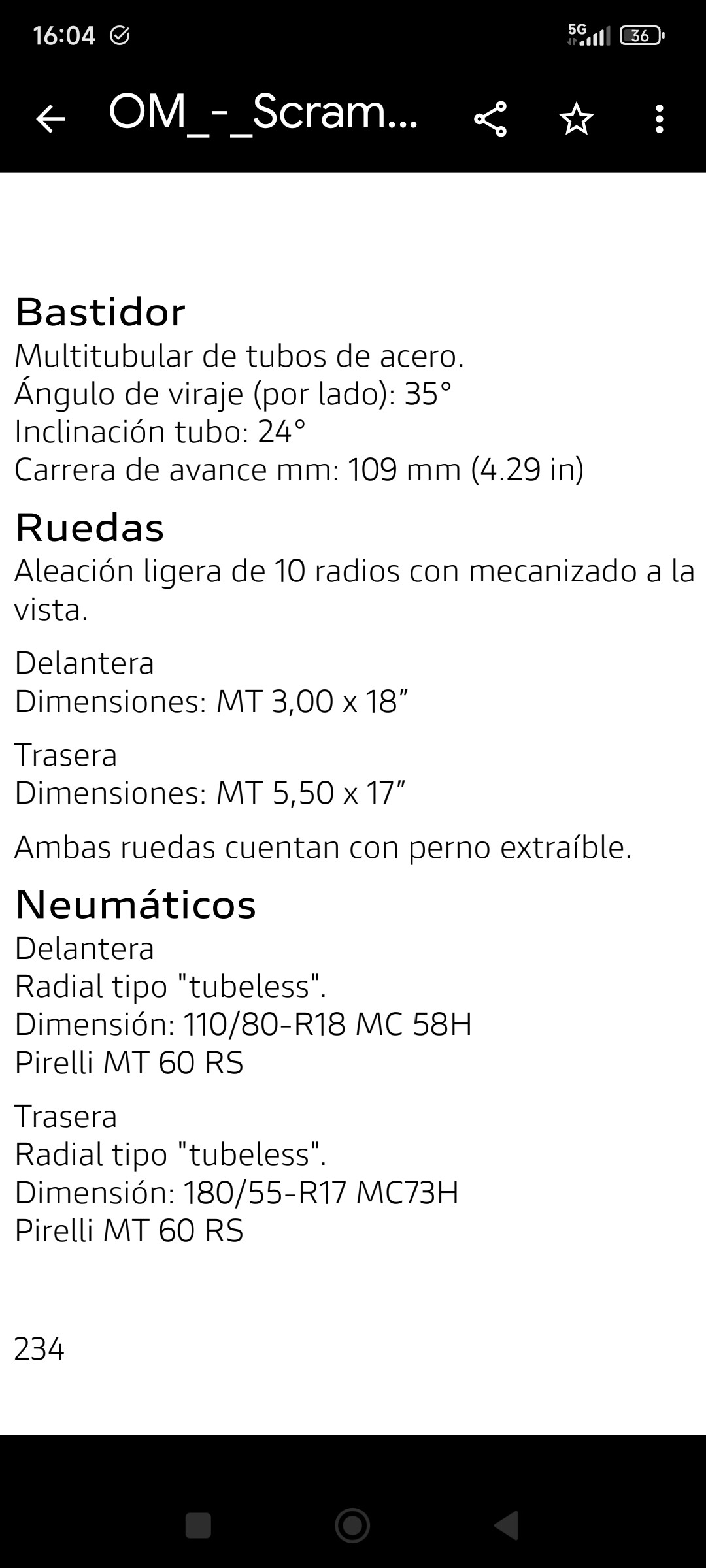

La mia es una Icon Dark de 2020 y lleva las siguientes medidas:
Comprueba que coinciden las medidas de llanta y mide el diámetro interior de la rueda tuya y que te digan el de las de radios.
Gracias por la respuesta.
Las medidas son idénticas tanto delante 18" como detrás 17", las ruedas tienen las mismas medidas. Lo que desconozco, es si coincidirían separadores de rueda, discos con pinza de freno y cosas así.
