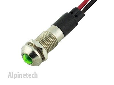

Creo que el problema está adentro y estoy pensando seriamente poner un piloto externo para el neutral.
no quiero tocar el tablero porque voy a dañar algo.
Parece lo mas sensato colocar un chivato externo de neutral.Bien la secuencia de seguimiento de fallo :wink:
