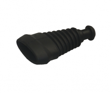

¿Has revisado el conector Superseal que hay en el lado izquierdo, anclado al subchasis? Está muy expuesto al agua y la suciedad y muy mal protegido. Debería venir de serie con dos gomas como éstas para que fuera 100% estanco:
http://www.autoelektrik24.de/images/product_images/info_images/Gummi--Knickschutztülle-_33-0195_70_0.jpg
Yo lo tuve que cambiar porque por dentro estaba totalmente oxidado.
Voy a revisarlo a ver si pudiera ser de eso, no sé muy bien donde está pero lo buscaré…
