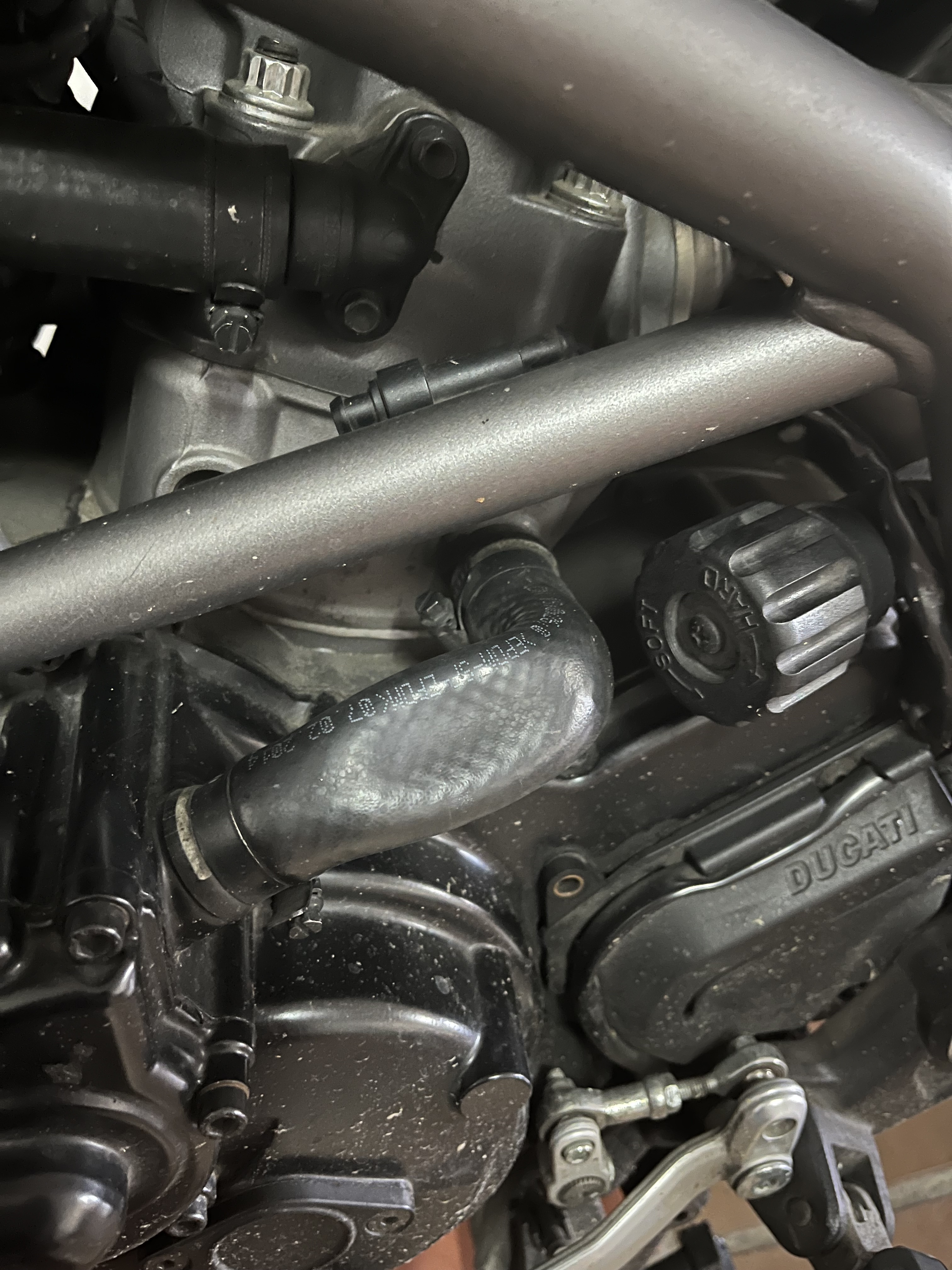

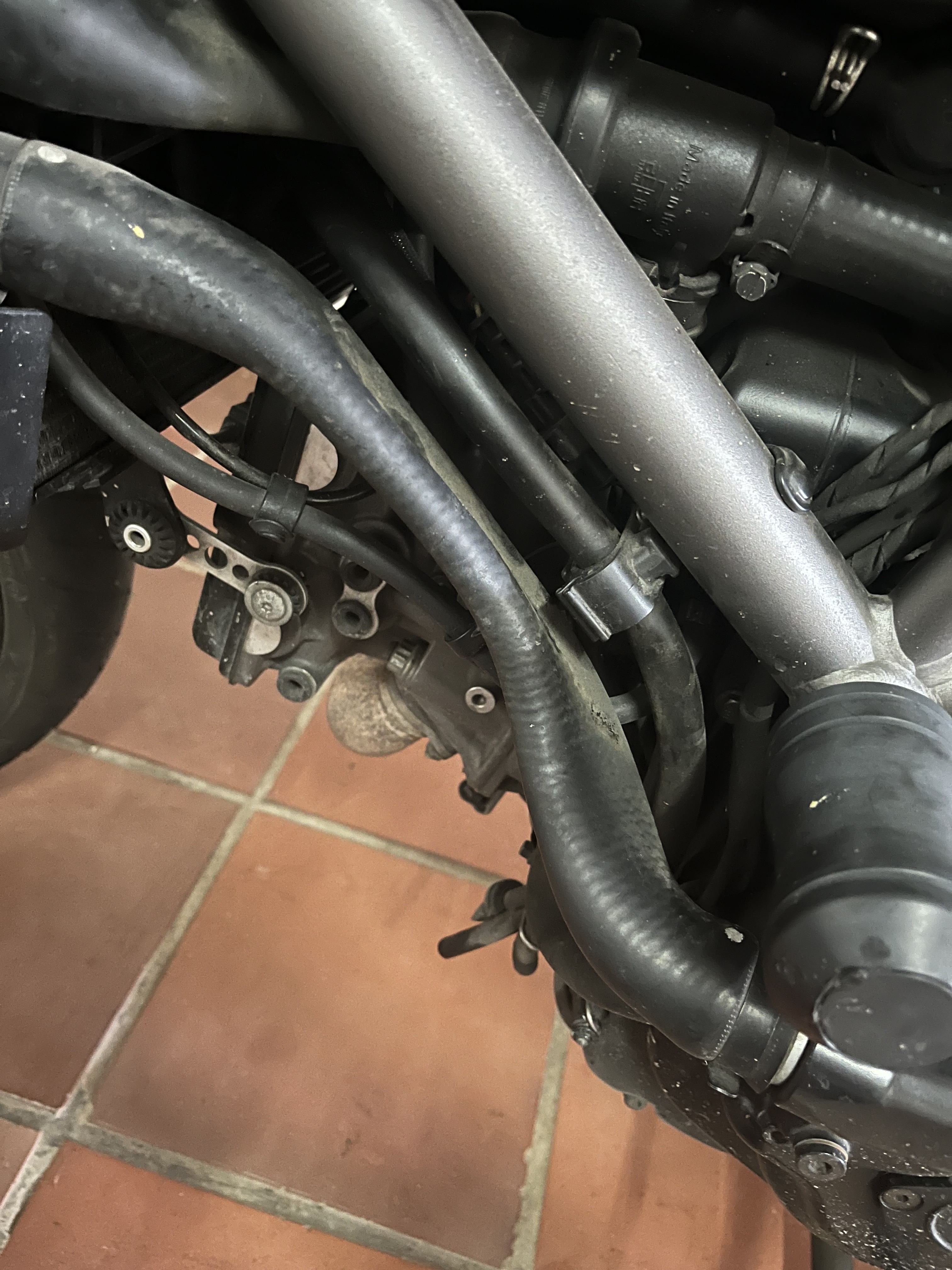

Buenas tardes,
Desde hace un par de días, cuando apago la moto y va enfriándose, los manguitos del circuito de refrigeración de cada lado de la bomba se van quedando cada vez más chupados mientras se va enfriando (Hyperstrada 2014).
Tengo que abrir el tapón del radiador para que coja aire.
Alguna sugerencia?
Gracias de antemano.
Hola
¿Válvula de depresión del tapón estropeada?
Muchas gracias por la respuesta, después de revisar el tapón, intenté rellenar el líquido en el radiador, y la verdad es que le eche unos 300 ml.
Parece que el problema venía de allí porque después de arrancar y dejar que se calentara hasta arrancar los ventiladores y dejar enfriar no ha vuelto a hacer el vacío ese de los manguitos.
