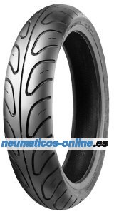

Aquí tienes una 130/60/17. Eso sí, de marca Shinko, desconozco que tal van
http://www.neumaticos-online.es/cgi-bin/rshop.pl

La rueda en cuestión
…y no me había fijado que no está disponible :crazy:
En esta otra web parece que si
https://www.pneus-giga.be/shinko/f006/130/60/zr17/59w/p/GI-R-130842GA
