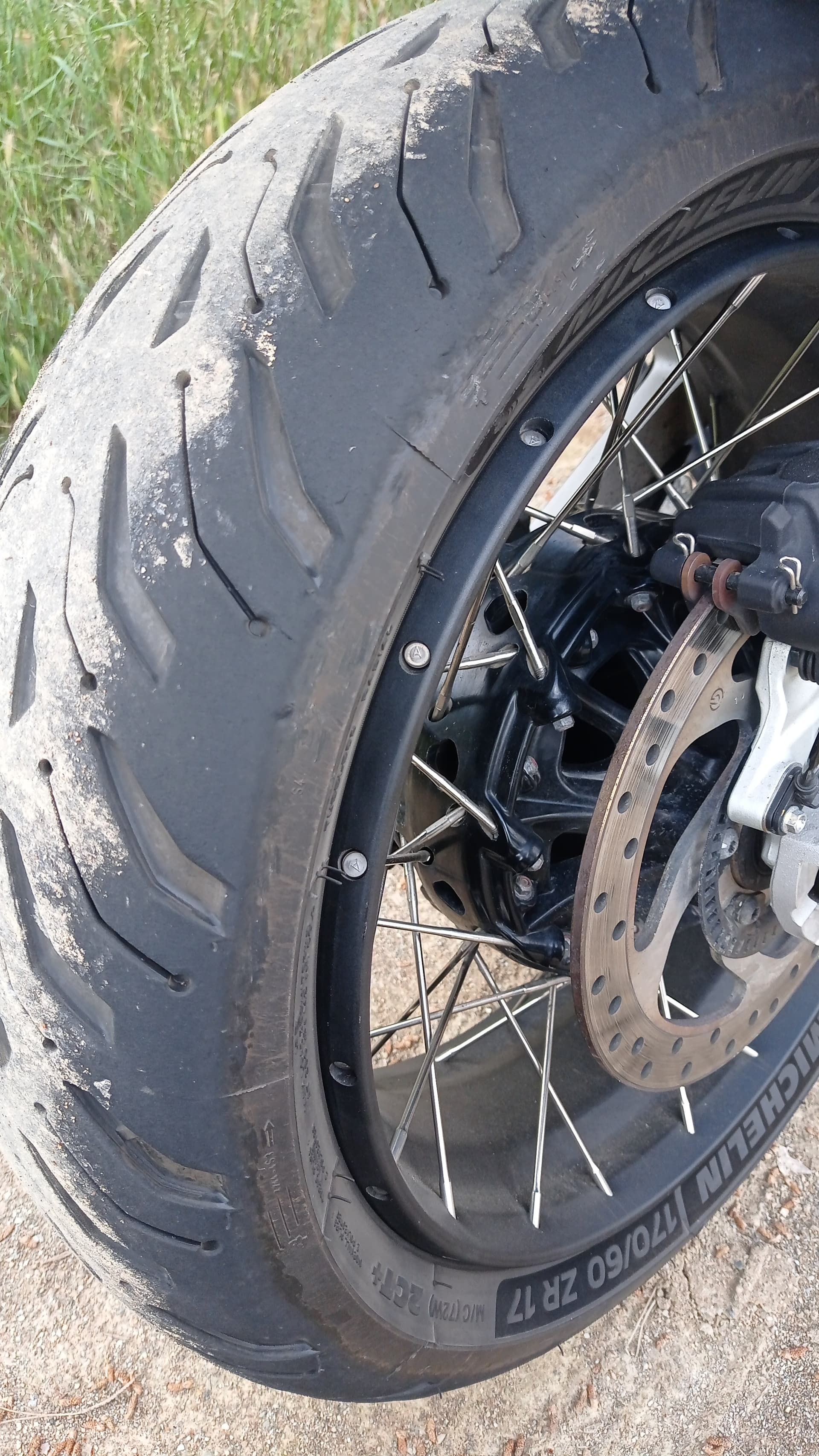

Muy cuadrados sobre todo el trasero…pero me estan sorprendiendo para bien.
Con una conduccion normal
Madre mía, vaya envidia de duraciones.
Yo suelo ir rápido pero soy bastante fino conduciendo, y estaba contento porque el primer juego de Road 6 me duró 9.000 km, viaje a los Alpes el verano pasado incluído.
El segundo juego usado solo para salidas de sábados a hacer curvas, me duraron poco más de 6.000 km, y hacía mucho tiempo que no me duraban tanto los neumáticos.
Pero leyéndoos me deprimo, y eso que en mi zona levantina el asfalto no es nada abrasivo, en fin, como diría un grande, “maneras de vivir”, jajaja.

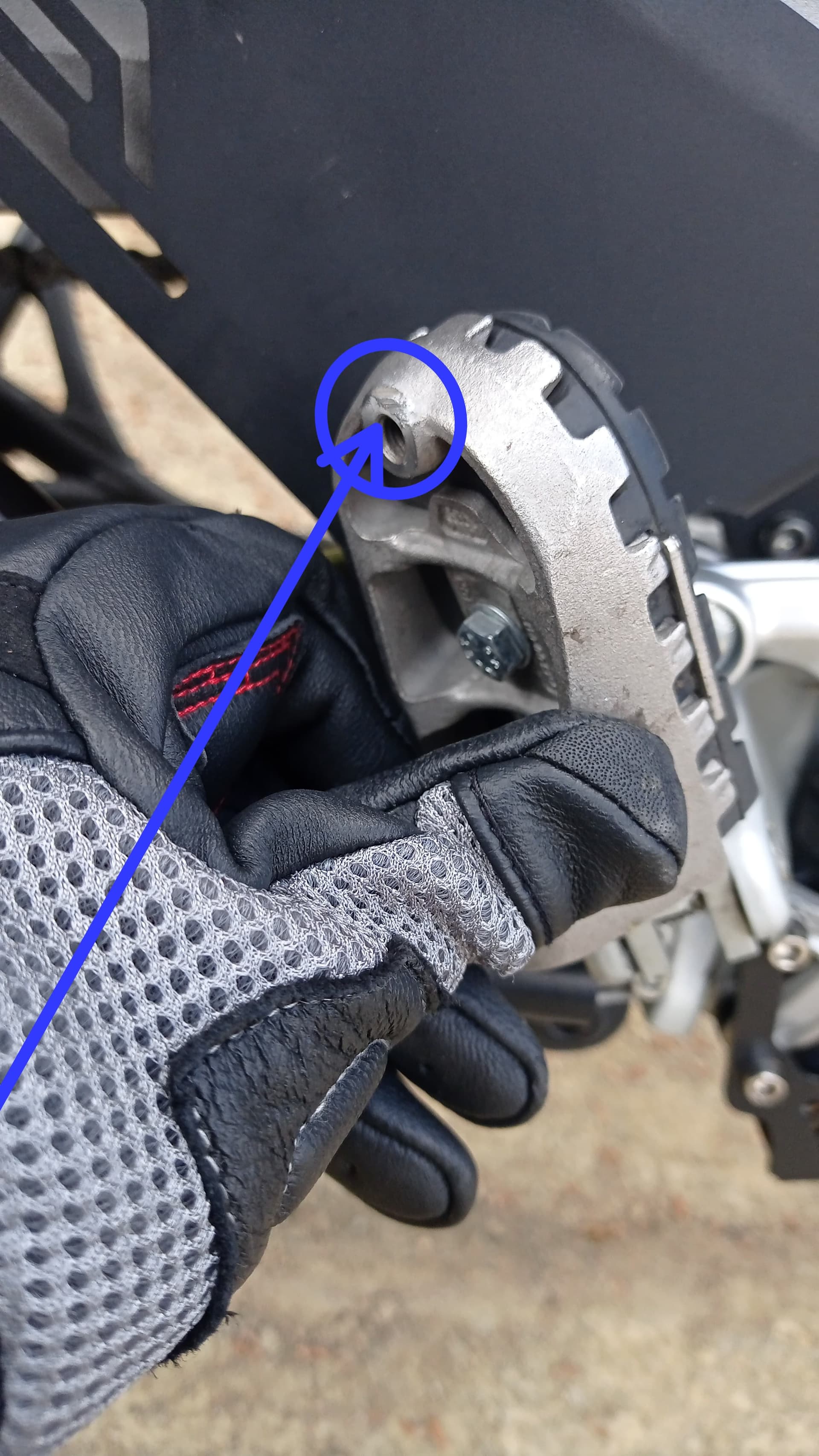

Os adjunto explicación gráfica de lo que le pasa a la Michelin Road 6 en la Ducati Multistrada V4s.
Al tumbar llego a rozar los estribos y sin el neumático no llega al límite de la banda de rodadura.
Alguien sabe por qué y si es normal?
Puede que tengas las precargas mal, la moto va mas hundida de lo que debe y tocas el estribera porque tienes poca distancia libre al suelo, no por inclinación.
Comprueba el SAG de la moto, delante y detrás.
