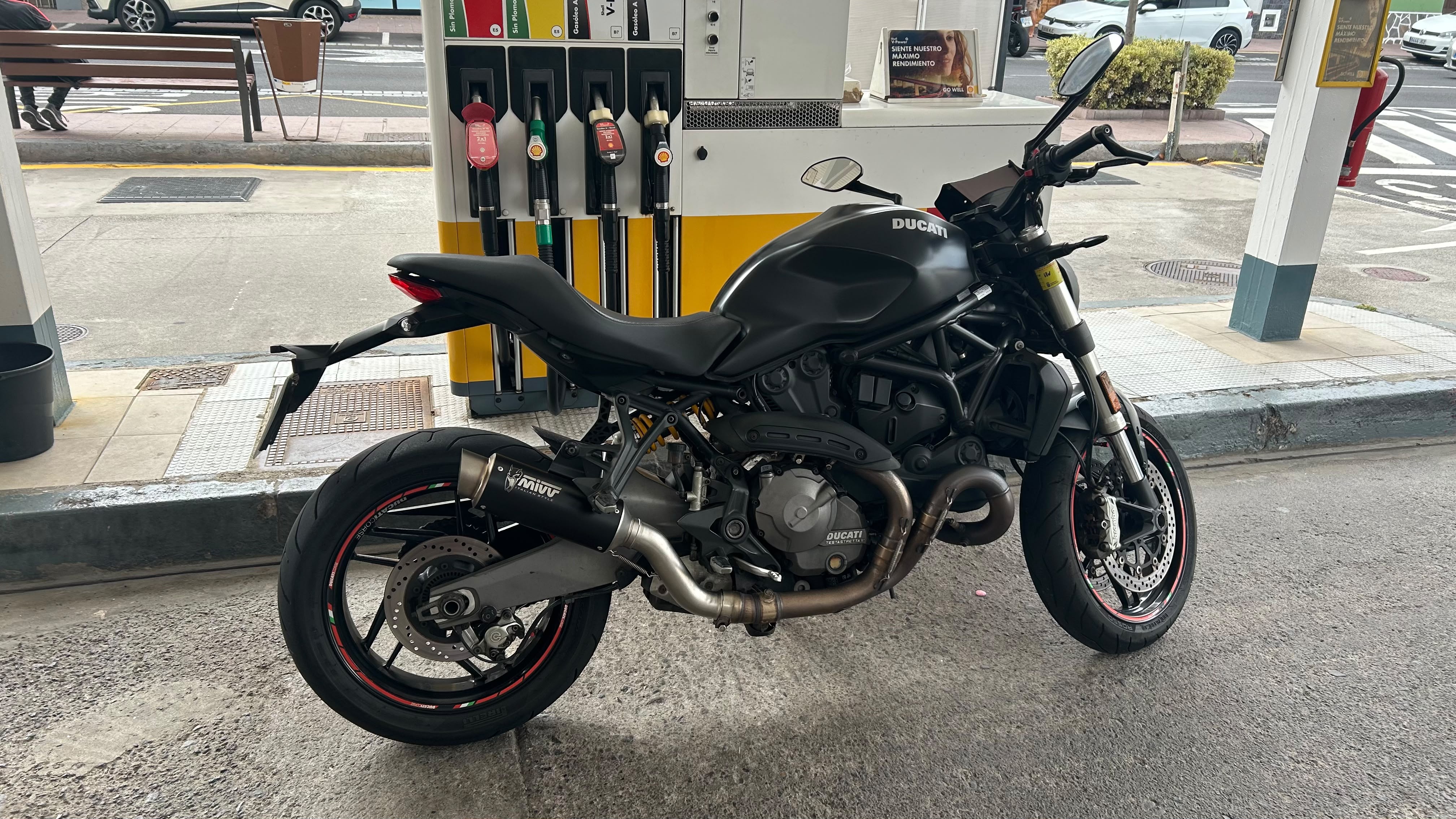

Por cierto ya le cambie el escape jeje os pongo la foto.
