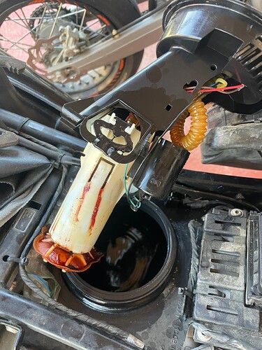

  • Bomba Gasolina
    • Al dar contacto actúa la bomba, como es habitual (y de hecho el mecánico la descartó por eso), peeero:
    • Compruebo presión del circuito (que debería ser de 3 bares), y no hay presión, ni al dar contacto, ni al intentar arrancar (por lo que pienso que tal vez esté haciendo algo mal, o mi manómetro no funciona)
    • Desmonto la bomba, y no veo nada raro, alguna impureza en depósito, pero nada del otro mundo.
    • Me fijo en el filtro, y me doy cuenta que gotea la gasolina que aún quedaba dentro de él.
    • Desmonto el filtro de la bomba y, aunque no parece obstruido, observo que ese goteo de gasolina se debe a que las dos mitades del filtro se han despegado, y de hecho las separo sin apenas aplicar fuerza.
Conclusión que yo extraigo: Asumo que si el filtro gotea porque sus mitades se han despegado, es que no es estanco, y si pierde la estanqueidad se pierde la presión que impone la bomba en el circuito. Sin presión, los inyectores no tienen suficiente caudal para trabajar correctamente, por lo que la moto puede tener problemas en arranque ← Corregidme si estoy equivocado

Una aclaración, que tal vez no me he explicado. El filtro es un elemento pasivo, filtra la gasolina que bombea la bomba hacia los inyectores, por lo que, como bien dices, no genera presión ni vacío.
Sin embargo, al estar situado después de la bomba en sí, sí que debe soportar la presión del circuito, y si en algún momento pierde, esa presión no se mantendría. (O así lo entiendo yo).
Adjunto foto para aclarar a qué me refiero.
Hostias que lleva filtro “post-bomba”! no claro, si lo tienes reventado ahí se te vuelve la sopa al deposito en vez de tirar para inyectores.

Buenas de nuevo,
Actualización: Efectivamente, he cambiado el filtro, y el circuito da buena presión ahora. He ajustado la entrada de aire en idle, y ha arrancado perfecto a la primera.
Al final ha sido esa tontería. Lección aprendida: ante problemas de arranque, medir presión de gasolina antes de desmontar media moto :smile:
