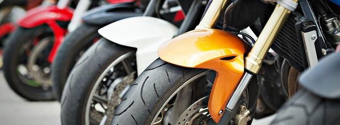

Te invitamos a interpretar los datos que vienen en un neumático de moto. Son números y letras que tienen un significado y equivalencia concretos que se deben adaptar según los requisitos de la moto y su fabricante.
http://i.imgur.com/qqwX9Qsl.jpg
