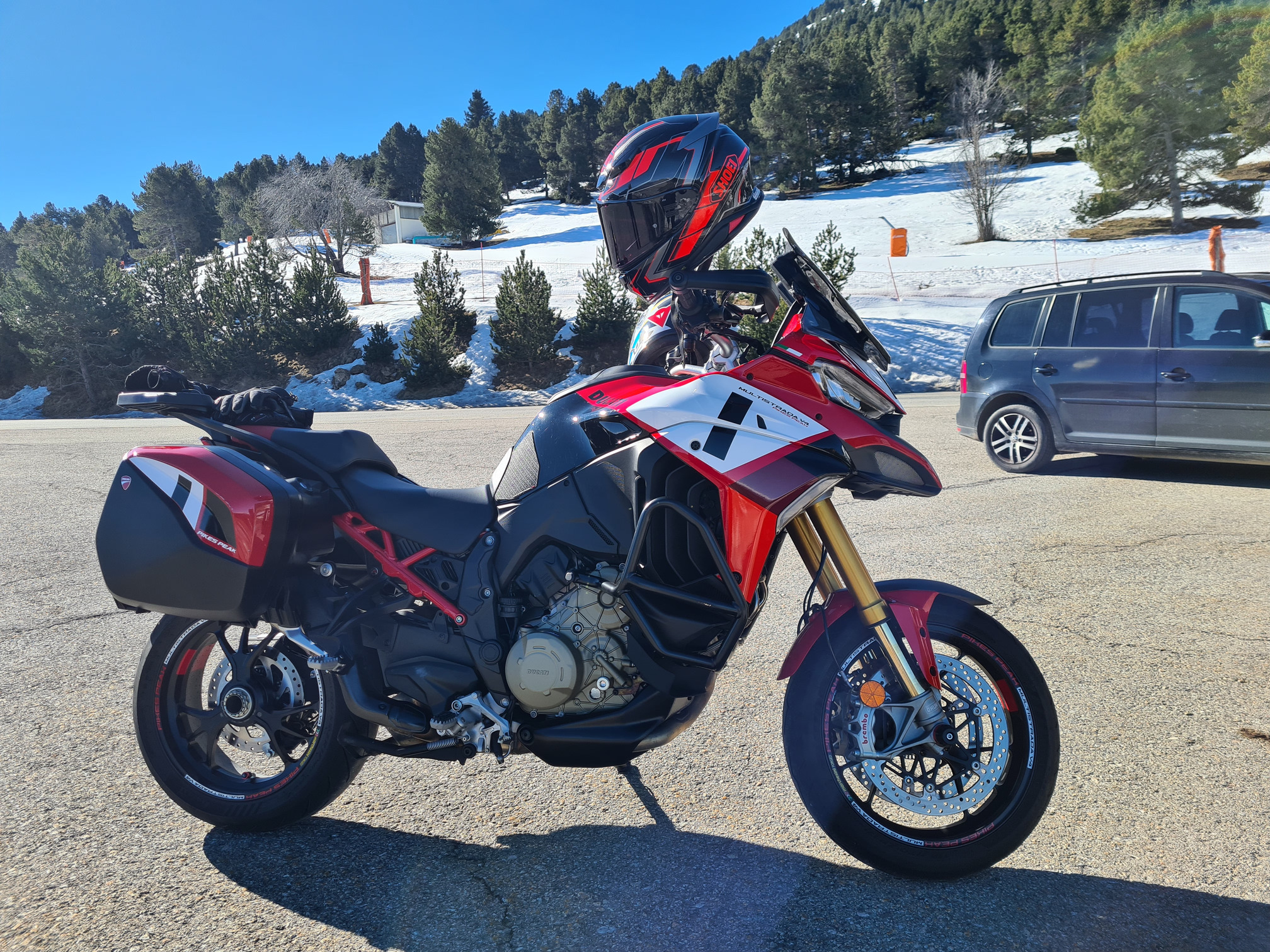

os agradezco mucho los comentarios, ya os comentare cuando los ponga haber que tal, este fin de semana he hecho un viaje a Andorra y sali de mi pueblo a cero grados, por la collada de tosas y la molina había nieve por los laterales de la carretera y con el sol era precioso, la carretera bien por eso, hace poco que la tengo pero que moto tan fantástica, tengo ya una edad pero que gozada, si se hacerlo pondré una foto.
un abrazo para todos.
Bonitos esos adhesivos de las maletas…nos puedes hablar sobre ellos?
Hola Mr_TwinFlat, la verdad es que la compre y ya los llevaba, en “carbon4us” tienen muchas chucherías para nuestras Ducatis, estaba mirando para poner la tuerca grande de la rueda trasera en color rojo, caprichitos, y esta gente tiene muchas cositas.
