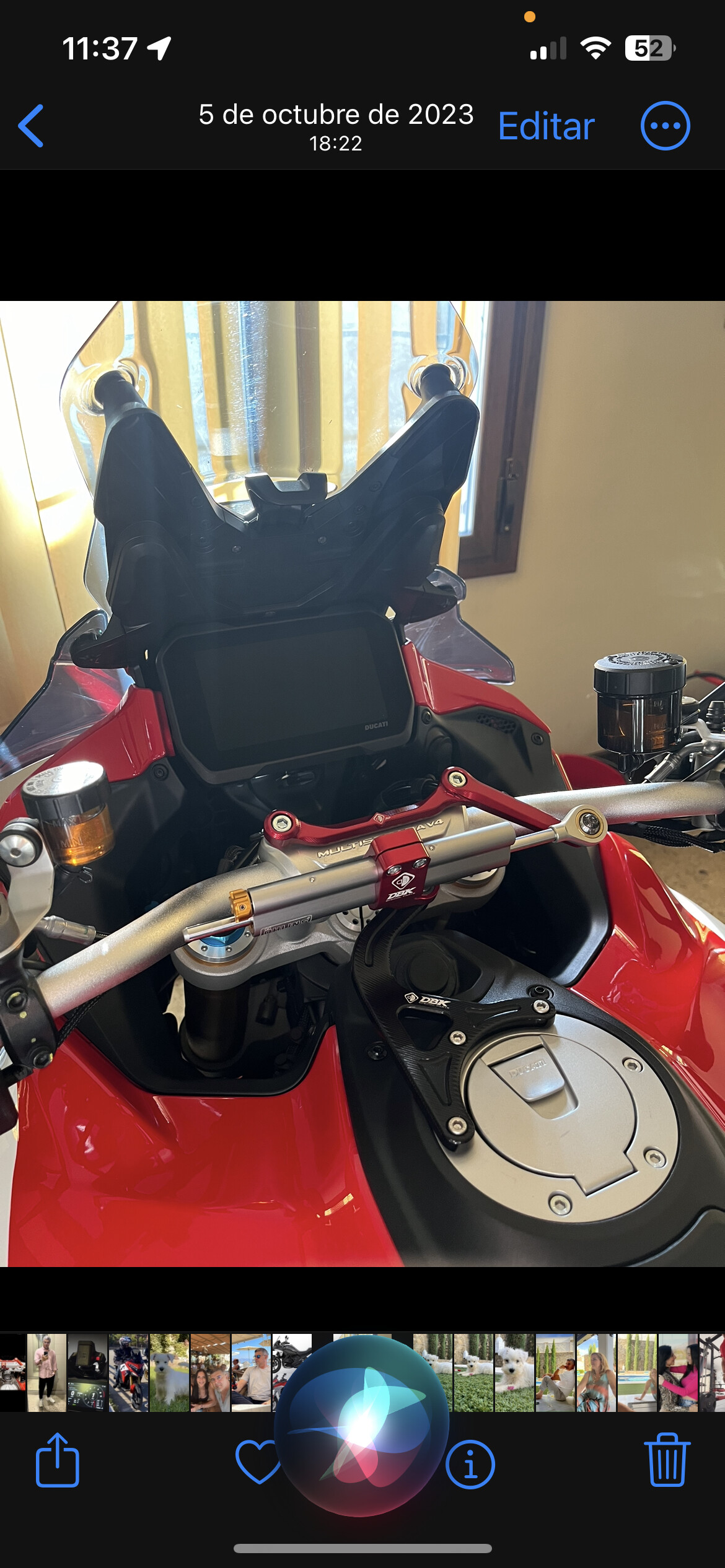

Esta es la solucion yo lo tengo en mi v4 pikes pead, te aseguro que la moto cambia totalmente. Ya se que deberia de traerlo de serie pero……. Y esteticamente queda genial
Ya lo he comentado en alguna ocasion y algunos siguen R que R con las oscilaciones,’que si neumaticos,’que si ……
Gracias por tu respuesta. Estás completamente seguro de que con eso se resuelve? Lo curioso es que las oscilaciones en mi caso son entre 70 y 100 kms arriba ya no se sienten. Y quiero pensar que el amortiguador de dirección hace su función a altas velocidades no?
Se sienten incluso más notorias al ir arriba de 100 y soltar gas
En mi caso es cierto que era a muy altas velocidades o en aceleraciones muy fuertes. El amortiguador de direccion su funcion es evitar esos movimientos del tren delantero en cualquier circunstancia, no me atreveria a decirte si en tu caso lo resolveria ya que solo soy un usuario normal de moto y no un experto, pero por logica supongo que si, el amortiguador anula el movimiento indeseado del manillar que mas da que sea a velocidad alta o baja. Lo que si te digo es que el comportamiento de la moto cambia radicalmente en cuanto a seguridad del tren delantero.Estoy en un grupo de compañeros donde poseen la v4 y algunos lo tienen puesto y opinan como yo.
Si te sirve de algo, yo en tu caso lo pondria pero es decision tuya. Espero lo puedas resolver, un saludo
