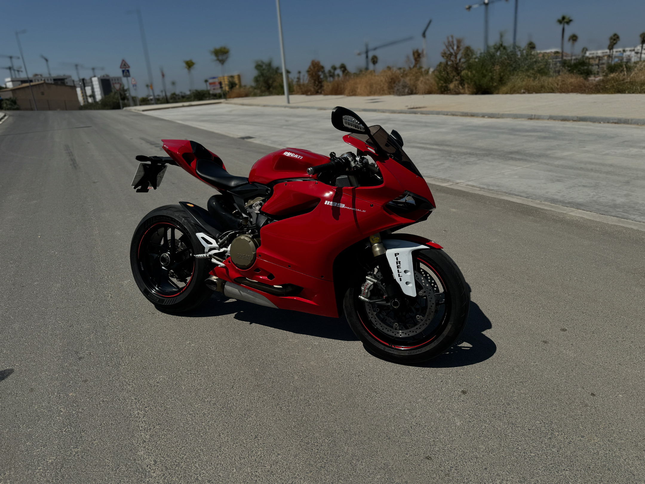

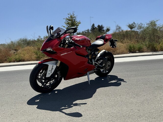

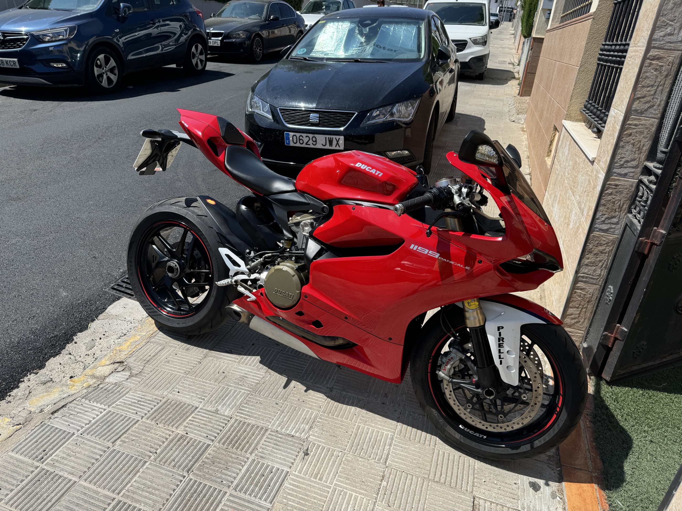

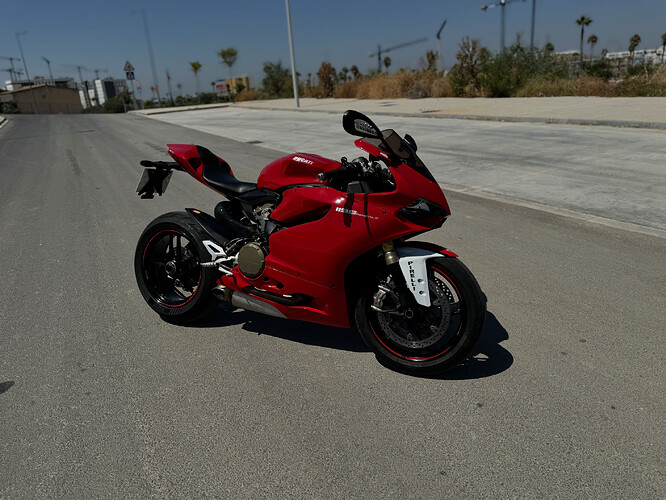

Te dejo unas fotos

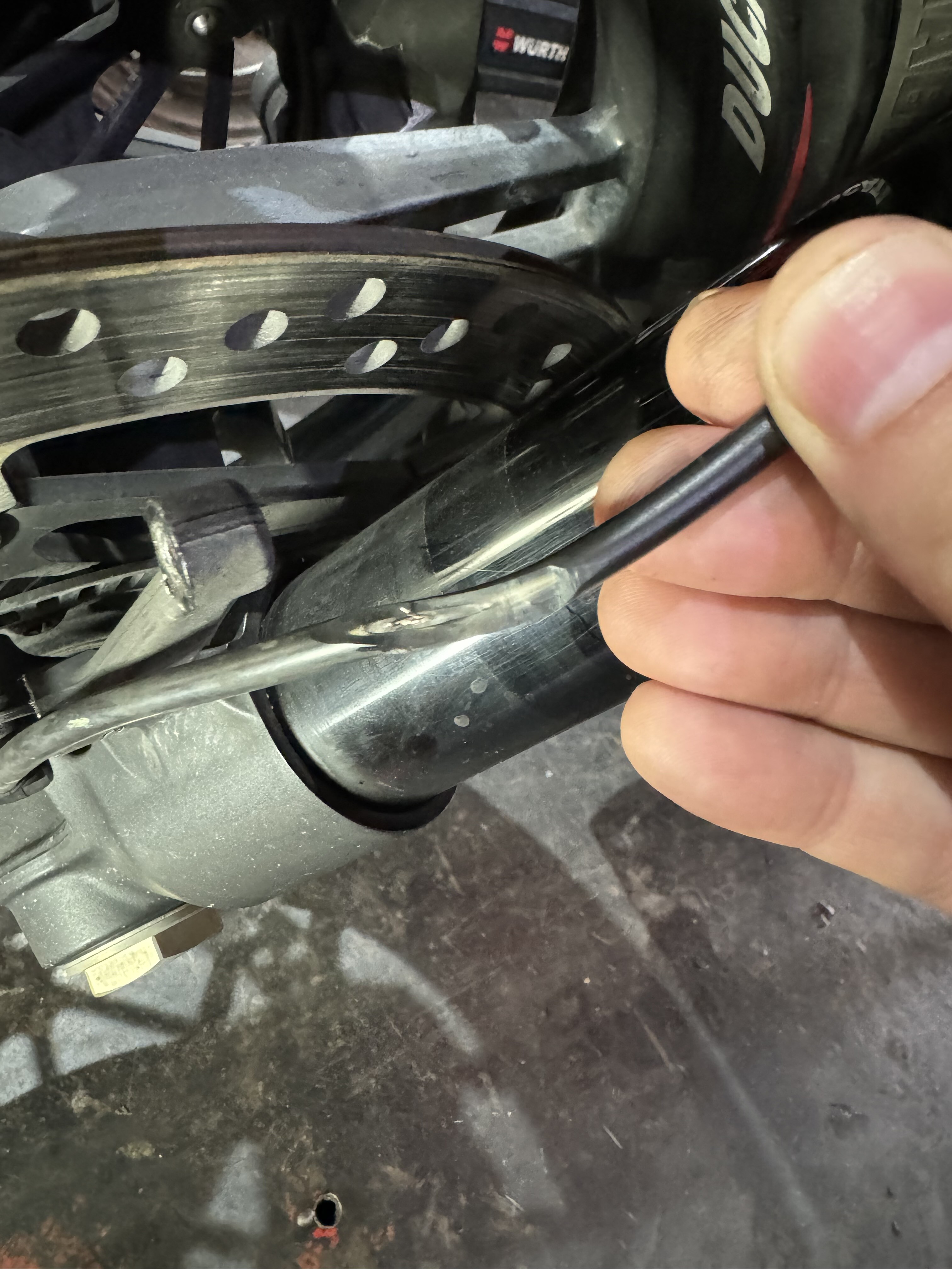

Actualizacion.
Asi hemos encontrado el cable del sensor delantero.
Se lo habian dejao suelto al cambiar rueda y estaba pegado al disco de freno.
Vamos a pedir respuesto y a ver que pasa.

Mundimoto ha pagado los cerca de 300€ de cambio del cable sin problema. Estoy a la espera de recibir material el taller e instalarlo. Decir que mundimoto me cambio discos de embrague y sensor punto muerto en una multistrada que tuve, y ni rechistaron.

Llevas la bieleta configurada en Flat, no se si se la pusiste tu o vino asi. Yo solo leo lo que veo en las imágenes. Esa posición es la de circuito. Los estribos traseros? Estaban completos o cortados?
La pegatina de Ducati en el deposito en la vista derecha no parece recta, pero no se si tiene esa ligera curvatura de origen.
Quizás la moto estuvo en circuito, tuvo algún percance y tuvo que cambiar el guardabarros delantero(quizás es el de circuito en fibra) y repintar deposito, de ahí que tenga las tapas laterales impolutas pero el detalle del guardabarros y quizás el deposito.
Bajada de horquilla y al menos 1 de las dos manteas tocadas de caída. Donde estan los signos de aceida en lso estribos delanteros, tapas de motor y tapas laterales?
Las motos se caen, no pasa nada. A no ser que hubiera pasao en la caída.
Pero curioso que los contrapesos si están bien. Ahí algo juna matata
