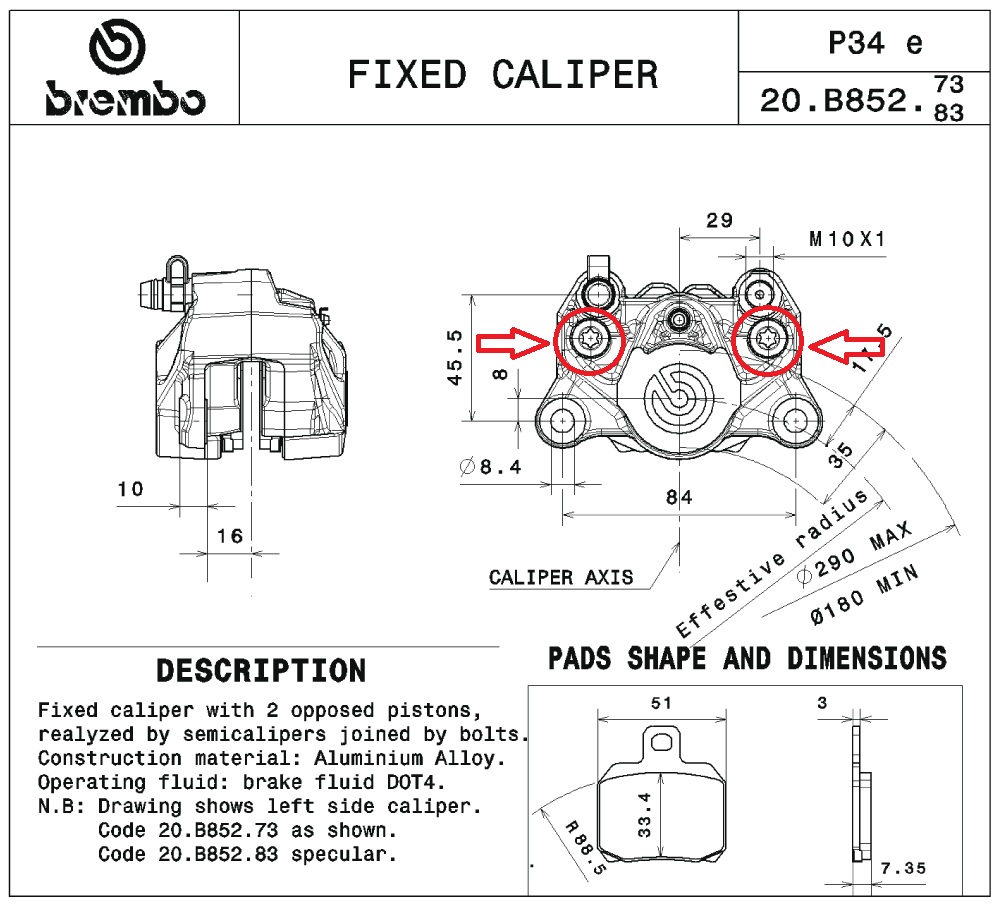

Alguien sabe cuál es el par de apriete que llevan los pernos que unen las dos mitades de la pinza? Es la P2 34, que lleva la Streetfighter V4S, Panigale y seguro que más…
Creo que la pregunta esta bastante clara, pero por si acaso lo recalco, NO es el par de apriete de la pinza a la horquilla, ok? Es el par de apriete de los tornillos que unen las dos mitades de la pinza.

Ya me imaginaba, el caso es que he intentado investigar un poco más, y al parecer brembo considera esas pinzas como componentes no desmontables, por eso no publica el par.
Es más, en el manual si advierte que los pernos de unión no se pueden volver a apretar.

A ver, el tema es tener un punto de partida, porque le voy a poner tornilleria de titanio y el par ya no es el mismo, pero al menos saber de dónde partir.
Lo voy a consultar directamente con ellos y a ver si me dicen algo…
