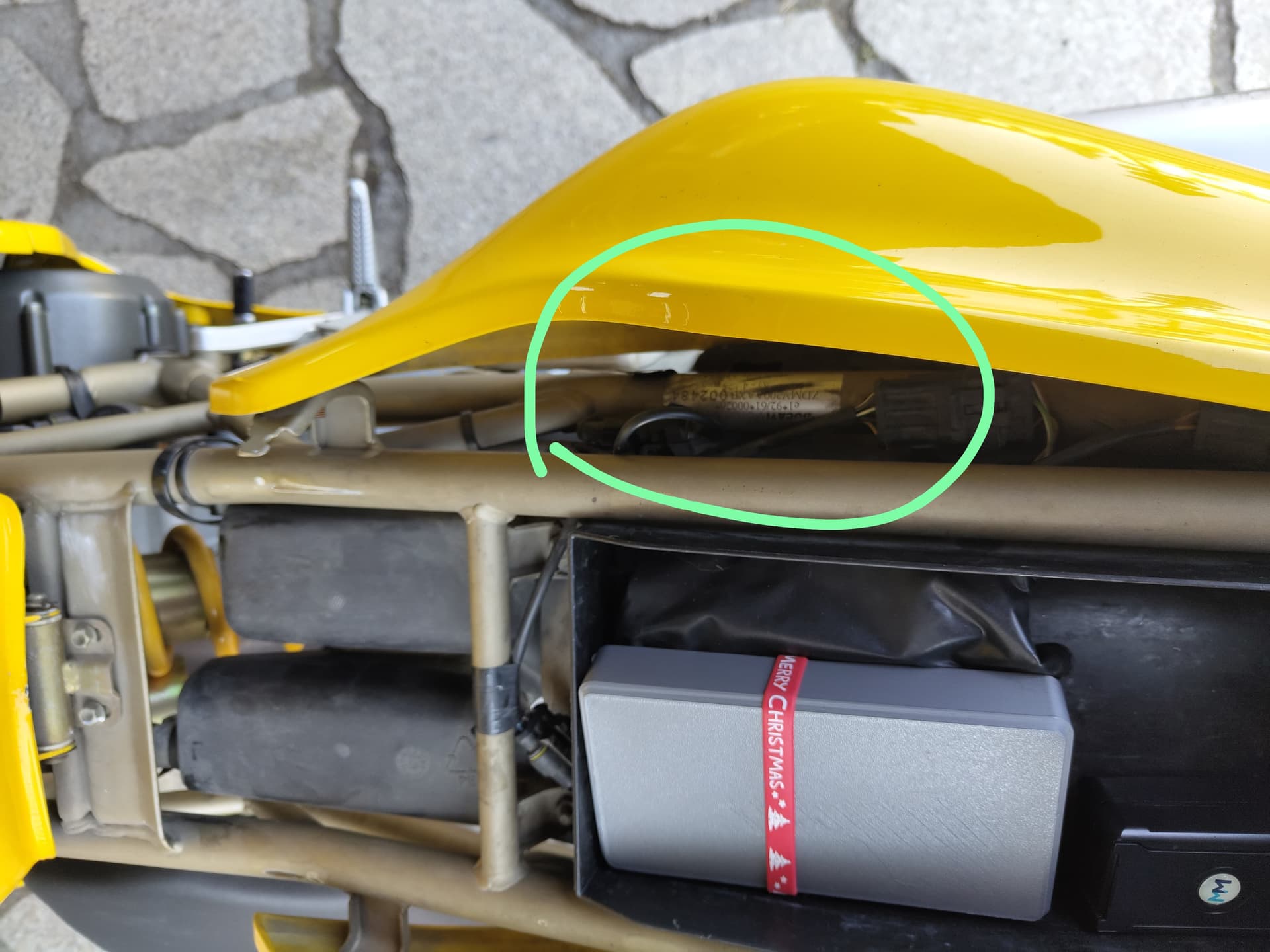

Cual fue mi sorpresa que justo al desmontar los carenados del colin y dejar el subchasis a la vista, allí estaba una pegatina de DUCATI con los siguientes datos:
Nº Chasis - Homologacion dB del escape y LA CONTRASEÑA DE HOMOLOGACION EUROPEA…
No me lo podia creer. Resulta que Ducati ponia el numero de homologacion antes incluso de que fuese obligatorio (Mi moto es del 2000 y la unificacion de contraseñas europeas entró en vigor en el 2001)
Al ver eso, tan solo tuve que llamar a mi concesionario DUCATI (en mi caso Moto Brave en Vigo) y ellos hicieron la solicitud a Ducati Motor (Volkswagen) de un Informe de Conformidad. A los pocos dias se lo enviaron y con ese papel me dispongo a ir mañana a la ITV para hacer la correccion de la contraseña de homologacion en la ficha tecnica de la moto.
Me gustaria que este tema quedase marcado de alguna manera en el foro, porque ya he visto a varias personas que les ha pasado lo mismo y ninguno de nosotros era capaz de encontrar una solucion… Hasta que la suerte nos la trajo en forma de pegatina…

  • La ITV que anotó la reforma, anotó la contraseña nacional A-1226, que supongo que la sacaria de alguna base de datos de la ITV. En ningun momento buscaron la numeracion del chasis, ya que si no tendrian la correcta.
  • La contraseña de homologacion es la misma para todas las Ducati 750 SSie del modelo del 2000 en adelante, que en este caso es la e192/6100026*
  • Si a alguien le vuelve a pasar esto, que no pierda el tiempo llamando a ITVs, ingenieros, servicios de homologaciones online, etc… lo unico que sacará en limpio es sentirse mas perdido y viendo como se pasan la bola unos a otros.
  • La solucion: Llamada a Ducati Oficial de tu ciudad y que soliciten Informe de Conformidad para dicha contraseña de homologacion (tendreis que adjuntar fotos de documentacion y de la etiqueta del chasis)

La plaquita es adhesiva, pero si no la tienes da igual porque cuando Ducati emite el INFORME DE CONFORMIDAD lo hace siempre con respecto a tu número de chasis. Si no tienes la pegatina pero en la base de datos de Ducati sale como contraseña europea, no tendrás ningún problema. Además nadie te mira nunca la chapita de la moto, te lo miran en la ficha técnica por eso yo tuve que pelearme para corregir la mía.
