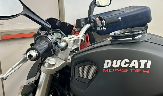

Yo le monté a mi Monster 796 un Rizoma MA009.
Y lo mejor que le he puesto, he ganado en comodidad que era lo que buscaba.
No tuve ningún problema con los cables y latiguillos.
Te adjunto una foto que Ara que veas cómo quedó.

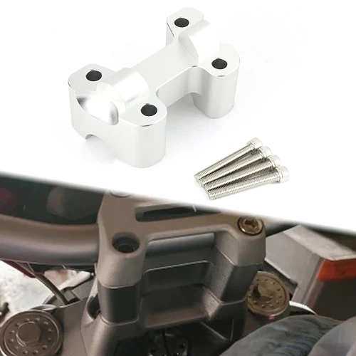

Después de leer y releer el foro con el tema y ver fotos de internet, creo voy a decantarme primero por instalar estos alzadores de torretas. Es lo más sencillo y barato de hacer. No vaya a ser que luego eche de menos la postura Original.
https://www.carbon4us.com/es/recambios/11896-alzadores-de-manillar-ducabike-streetfighter-brm02.html#circulos
¿Veis algún inconveniente aparte del posible fallo en los latiguillos?
Si llevas la torreta de la primera serie yo empezaría por ahí porque te cuesta lo mismo que poner esas alzas.
Lo siguiente se veo que no es lo que espero sera un Manillar más comodo
