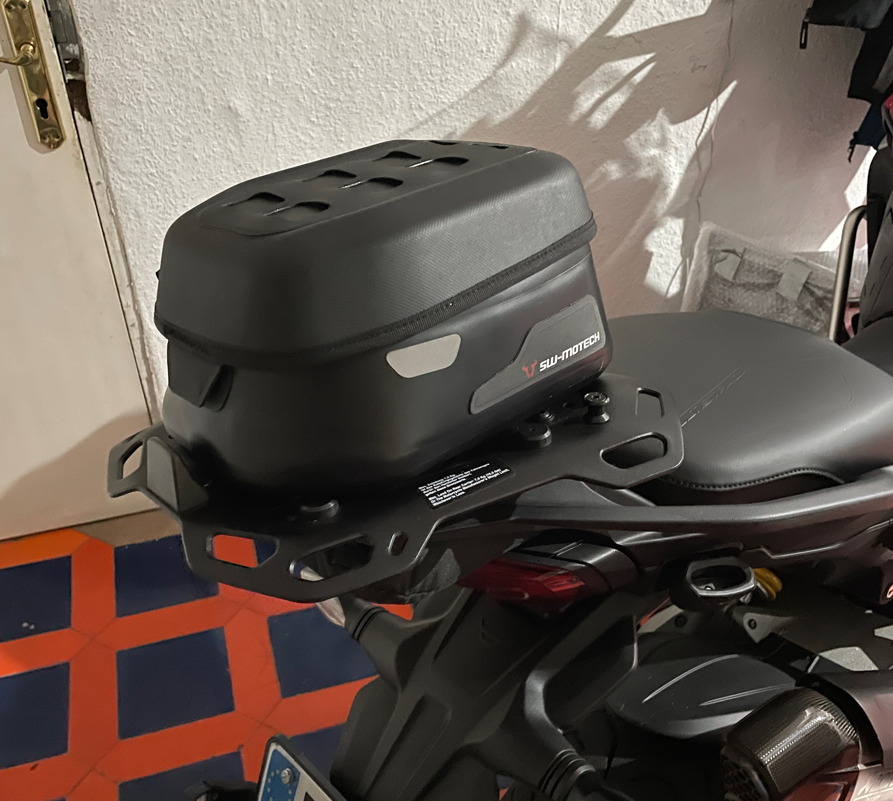

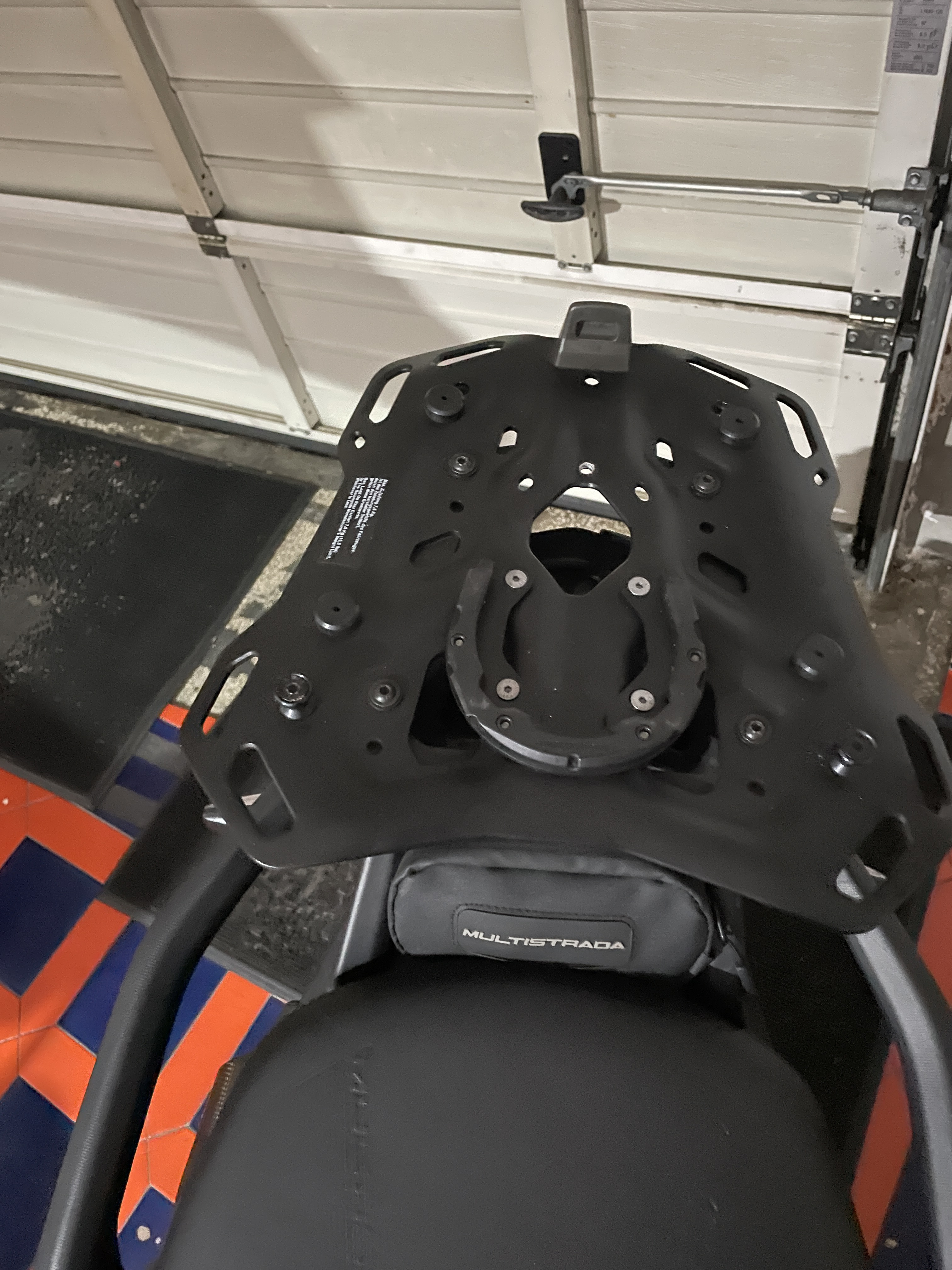

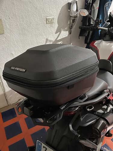

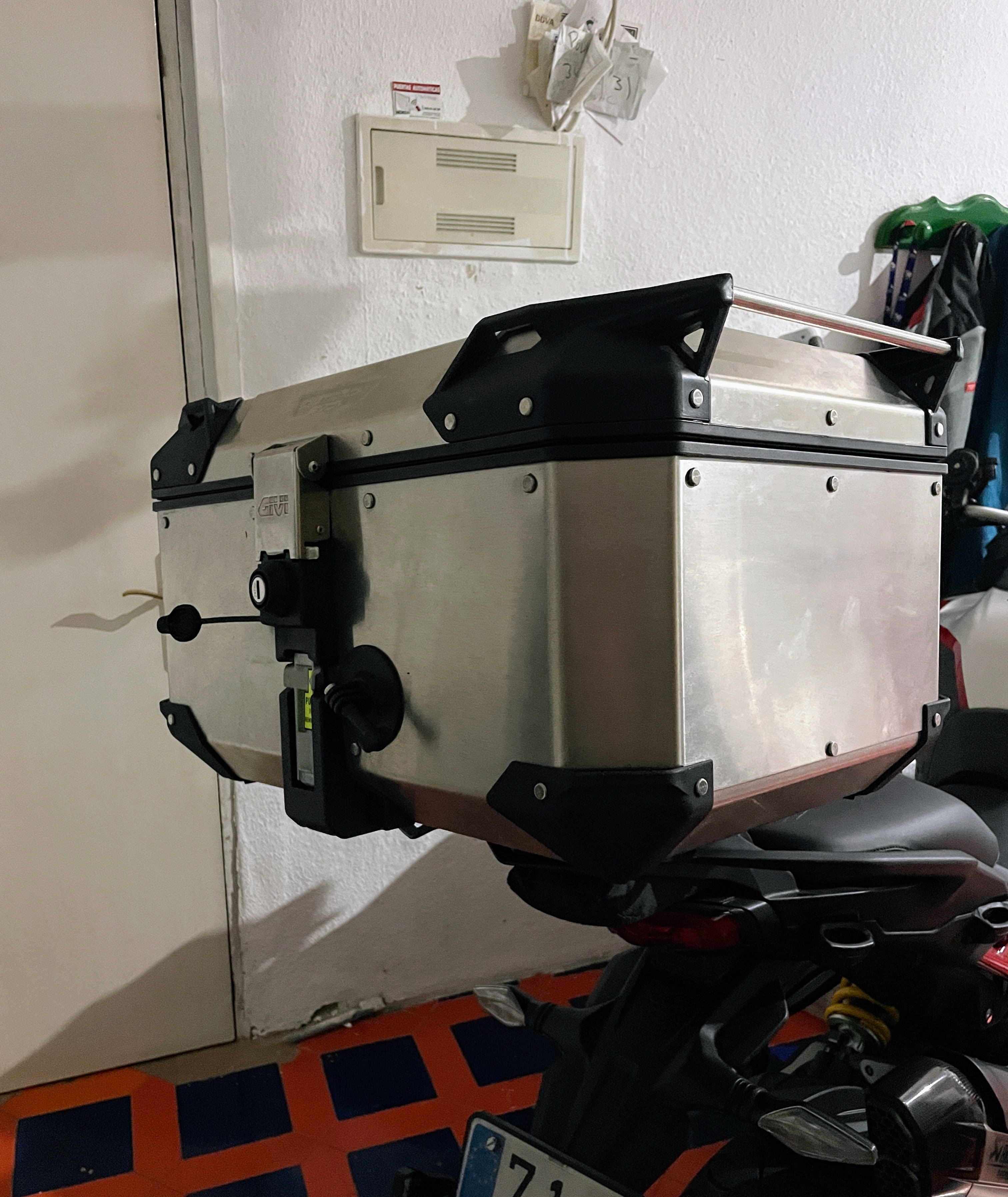

El soporte es de aluminio y yo lo tengo adaptado a mis necesidades, no modifico nada cada vez que cambio de maletas y es súper sencillo de adaptar, te pones un café y listo :sweat_smile:, te dejo las fotos de las tres maletas que más uso,….
No tienes que ir quitar el aro de SW Motech para poner el trekker?
No @EDU-R1 , va perfecto, eso sí tuve que mecanizar yo los agujeros, para instalar el aro, pero cambio entre las maletas sin tocar nada.
