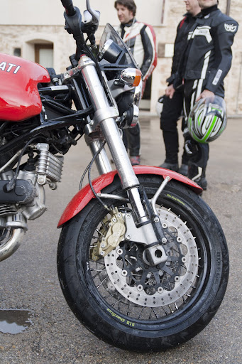

Estas son las brembo P4 de 999 con una horquilla regulable showa de monster y las tijas originales.
https://lh3.googleusercontent.com/-XS5dbN7n_UU/UTReT-7yxqI/AAAAAAAACEk/IUx0uIhxv54/w702-h441-no/20130303_134932-1.jpg
