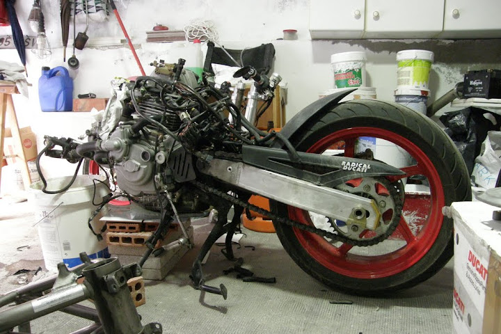

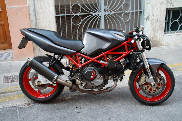

Algun consejo ??? ORGANIZACION !!! jeje. Yo lo hice en mi Monster 750,como soy un poco desastre,me las vi negras para montarla :wall:
Pero el acabado es brutal,yo tambien lo pinte rojo.
Ayuda bastante el tirar de la cámara del móvil, para ver como estaban montadas ciertas cosas o qué tornillos van en ciertos sitios…
El color rojo, es para mi, el que más realza el encanto del chasis tubular.
Si lo combinas con una carrocería oscura, para que contraste, el resultado es impresionante.
Me encantan las 695 que sacaron con el chasis rojo, carrocería negro brillo y cosas como tapas de motor, estriberas, tijas, etc… de color negro satinado.
