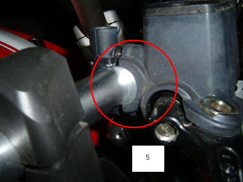

http://www.zebsite.org/forum/viewtopic.php?t=2324
Este es muy bueno con fotos. Montan unos Tomasselli en una S2R 800 y se ve muy claramente el apaño que se tiene que hacer para montar los mandos (freno - embrague) con deposito cuadrado.
