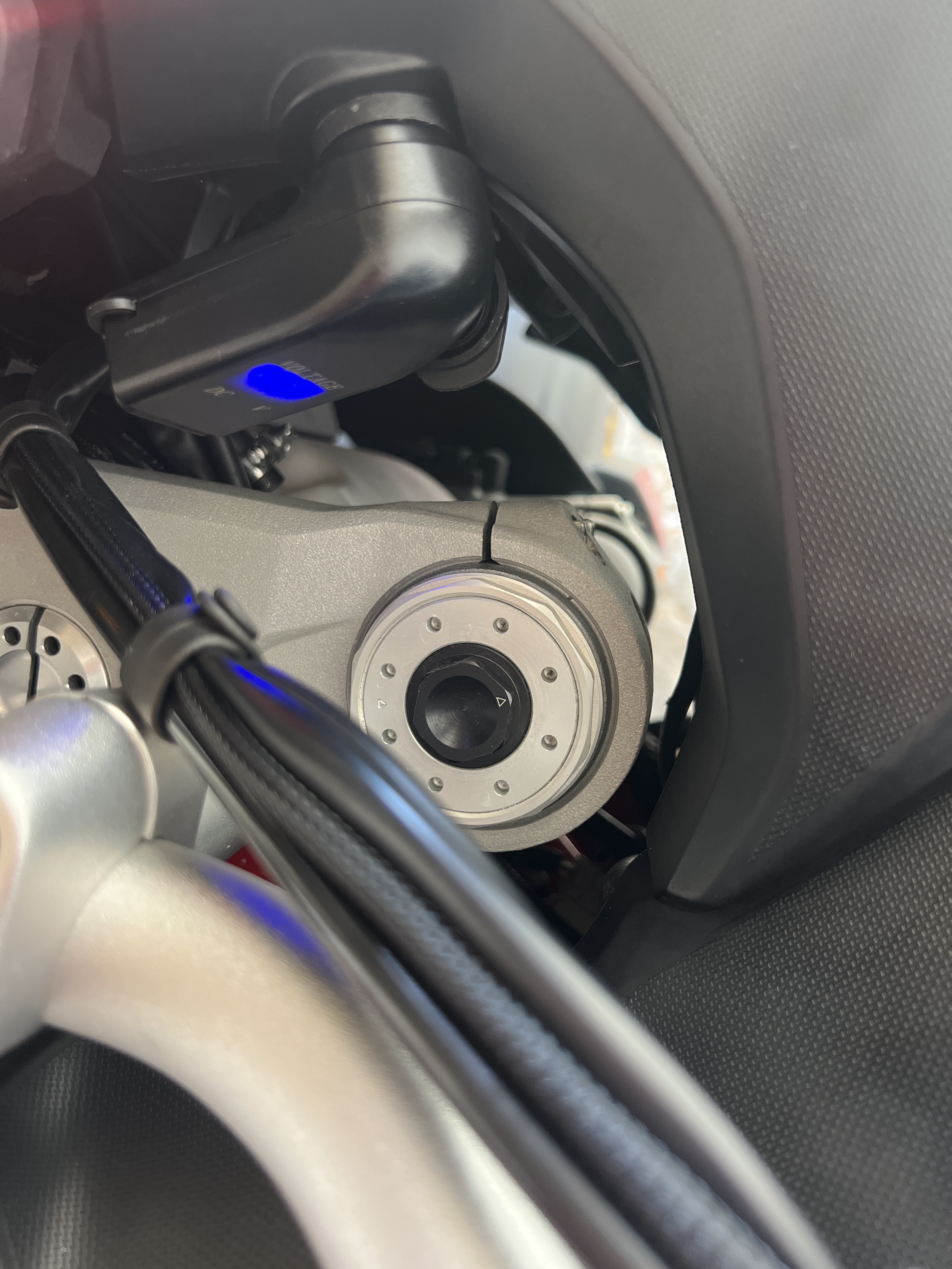

Hola, disculpar que la verdad estoy muy perdido en el tema precarga y amortiguzaciin, puede ser lo que comentáis de la precarga delantera esto que pongo en la foto ???
yo llego unos Conti RoadTech1 y tuve que cambiar el trasero con 4500kms. llevo 2,5 y 2,7 en verano y 2,7 y 2,9 en invierno. También he puesto la horquilla más dura como explican en el chat. Como tengo la S, es como si hubiera añadido un grado más de dureza en precarga en cada posición. PArece que ha quedado solucionado perom te dire cuando la trasera acumule otros 5000
Correcto, esa tuerca, haz lo que comento y prueba con un par de puntos más, si ves que no es suficiente pues vas añadiendo más, mejor subir poco a poco hasta que veas que es suficiente

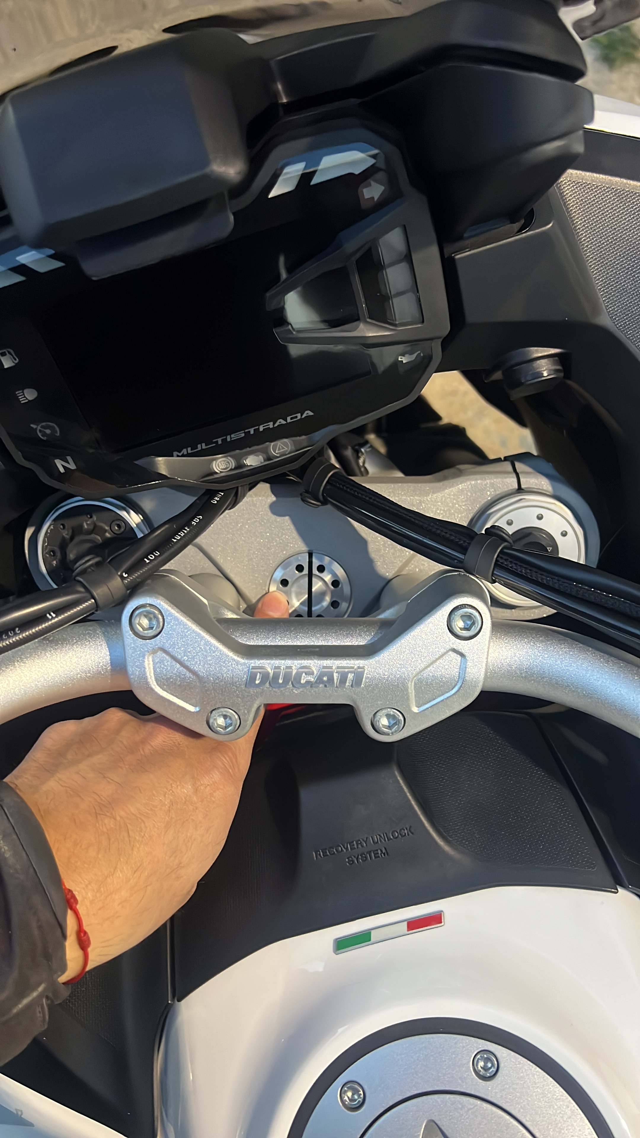

Bueno pues la semana que viene cambio neumáticos a ver si ya se corrige del todo, menuda faena con lo bien que va la moto, ir detrás de un camión y que ser ponga a bailar la dirección, mirare lo que me comento valentinos, tengo una pregunta según mi foto, que presión tendría ahora, ya que viene una fecha
Parece como si estuviese al 5 no¿?? Que tendría que hacer girar a tope izquierda es como quitarle presión y a la derecha ponerla más dura ¿??¿?¡
No te guíes por la posición, es mejor contar, cuenta cuantos puntos tiras a la derecha y luego todo a izquierda para saber donde estabas.
Es mas fiable contar clicks que el tema de la posición que comentas. Lo dicho un par más de los que tenga y de ahí ir probando sensaciones
eso que señalas con el dedo no es para regular la precarga… si tocas ahi la lias gorda…
la tuerca de la precarga está en la parte superior de la barra de horquilla… se ve en la foto, mas a la derecha
Es verdad el detalle, en la primera foto que puso si que lo vio donde era y ya puse que era en la barra derecha… si toca en medio mala cosa
Si, jejejeje lo del dedo, fue por apoyarme :grin:, es el de la derecha, la verdad no lo toque, prefiero que lo hagan en concesionario, aunque voy a cambiar los neumáticos a ver que tal, ya que me dijeron que los tráil 3 suele hacer eso, en cuanto vea reacciones os contare :grinning:
