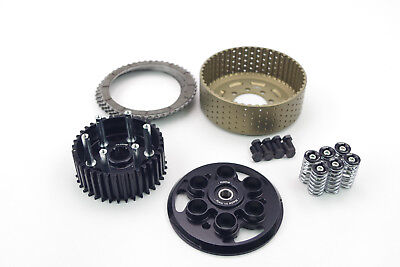

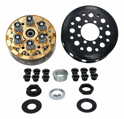

Buenas tardes a todos muchas gracias por sus respuestas efectivamente es tema 100% desgaste de la canasta
A lo cual tengo estas dos opciones para comprar
Mi uso es mayoritariamente en ciudad y un poco de ruta
la canasta puede limarse para que quede lisa y puedas seguir tirando con ella. A no ser, que ya se hizo ese proceso anteriormente y entonces ya no lo recomendaría, pues las tolerancias creadas aunque no van a crear una falla mecánica o un desgaste prematuro, si que van a generar ruido. Si te la suda, lima y fuera.
Si, la mayoría de usuarios, embriagados por el eslogan que dice que hay que sustituir todo (eslogan creado por los talleres, no por la técnica) dirán que esto es una guarrada, y solo lo seria si después del limado estuviéramos fuera de las tolerancias que vienen en el manual de taller. No obstante, conociendo el funcionamiento de estos elementos concluimos que efectivamente, puede realizársele uno o dos mantenimientos a la pieza sin que pierda su funcionalidad o aumente el riesgo de una falla mecanica
No conozco esas marcas que pones, miedo me dan.
Pero STM si es conocida y en WRS lo hay practicamente al mismo precio
https://www.wrs.it/es/embragues-antirebote/304168-embrague-seco-original-6-muelles-stm-ducati-1098-s-r-tricolore.html
