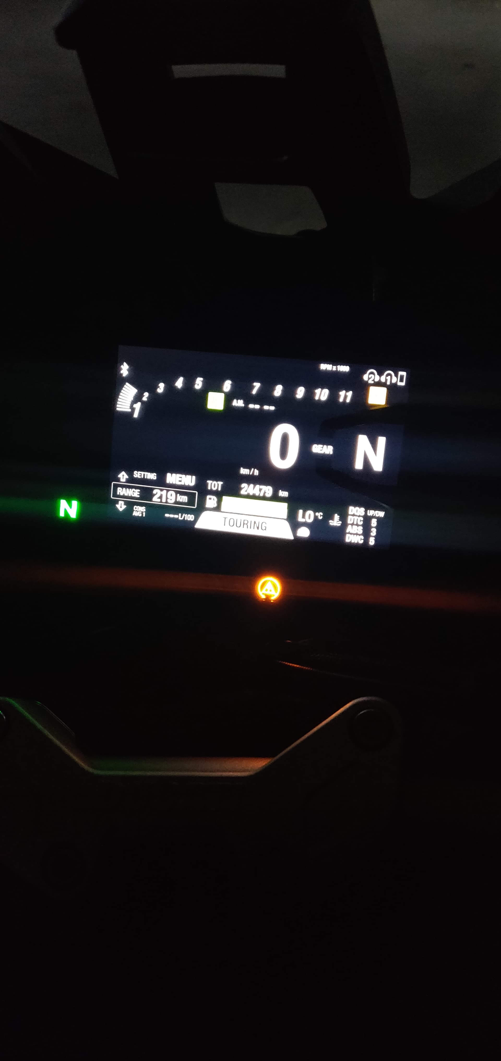

Vale actualización llegó al garaje la luz no está encendida
La voy a encender y problema no enciende la luz del ABS para hacer el checkin solo me parpadea la de la derecha tendrían que parpadear las dos y nada solo la de la derecha
Creo que se ha fundido de estar encendida en todo momento o no se…y cuando le doy contacto me sigue apareciendo la pantalla blanca con letras azules y me hace el reinicio de contadores, fecha y hora, etc

En contra de lo que digan,la humedad puede entrar al cuadro(a mi me entro y lo tuve que cambiar) y si han hecho el cambio de cuadro y se ha solucionado,creo que el tema está claro,si fuera cableado,al poner otro cuadro seguiría dando el mismo problema y no es así ,aparte,4 horas no se,pero desmontar el frente,quitar el cuadro,probar en otra moto(que la han tenido que desmontar igual),creo que 2 o 3 horas si se han comido,yo no soy mecanico,pero en desmontar dos motos para eso lleva su tiempo ,a mi me lo cambio Toni
Buenas noches, he visto tu consulta ahora.
El problema no es de la bombilla, probablemente la humedad ha hecho que se comunique una pista del circuito integrado de la pantalla que siempre tiene tensión como por ejemplo la que alimenta el reloj y lo comunica con el positivo de esta bombilla y aparte por lo que comentas crea tambien una interferencia con el reseteo de los KM.
Si la pantalla de puede abrir yo la abriria, lo tiene que hacer un manitas y que sepa de electrónica y en caso de que vea el problema si se puede se repara y si no lo ve o no se puede reparar se cierra con el mismo hermetismo y ya decides si la cambias o continuas a sí.
