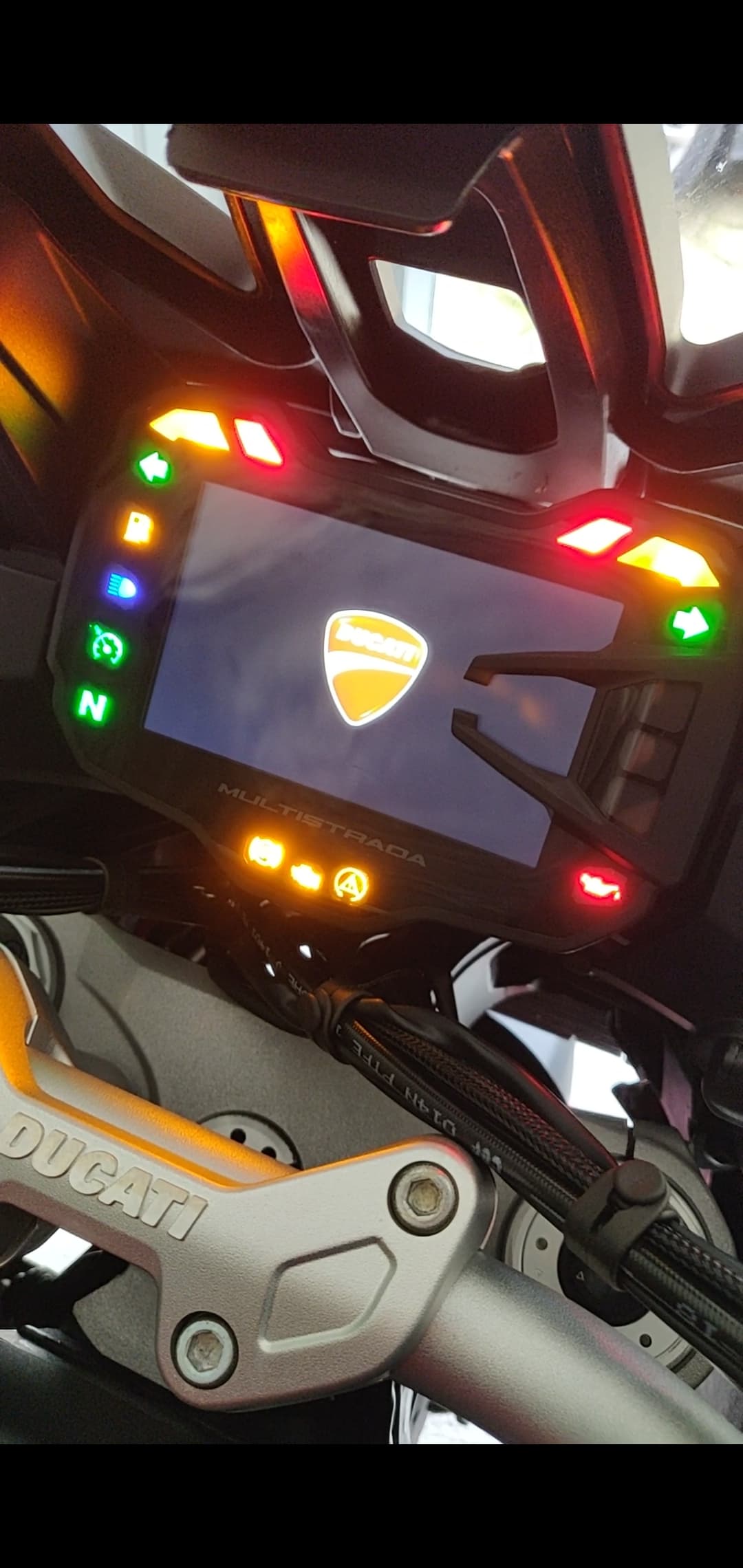

Tengo una multistrada 1260s del 2019.
Os pongo en situación: después de una rodada bajo lluvia, después de comer y volver a casa, la dejé en el garaje enfriar para luego taparla como siempre hago hasta ahí todo bien sin ninguna problema ninguna luz ni nada.
El finde siguiente fui a por ella y me encuentro que solo al quitarle la funda tengo la luz del ABS encendida, arranca y todo bien. En el display no me salta ningún error ni mucho menos y todo va genial, excepto el reseteo de los datos de kms parcial, consumos y la fecha y hora se resetean.
La he llevado a Ducati me comunican despues de 4 días allí que el problema es el display/pantalla, que las centralitas no dan ningún error en la pantalla no aparece nada malo y lo que probaron es cambiarla por otra que tenían ahí y me dicen que es la bombilla del ABS que debió entrarle humedad y está siempre encendida este la moto funcionando o parada o apagada, pero que el ABS funciona bien y no tiene ningún problema la moto.
Solución que me dan desde Ducati: cambio total de la pantalla que solamente ella vale 1050€ solo la pieza, no está en garantía obviamente y me dicen que no la pueden abrir pk ellos no lo hacen por si en 6 meses le vuelve a entrar agua por el sellado etc.
Vosotros que haríais?? Cambiarla duele sabiendo que la pantalla va bien solo es la luz inferior. Por otro lado no quiero andar con la luz encendida todo el rato consumiendo y con el reseteo de los parciales, consumos y fecha y hora…
Os dejo unas foto apagada y encendida: (tengo un vídeo pero no sé cómo subirlo)
5° Cuadro con la moto arrancado sin ningún error pero con la fecha y hora, consumos y kms parcial es reseteados:
4° Cuadro con la moto apagada pero con el contacto dado sin ningún error en el display:
3° Hace el checkin de todo bien y completamente:
2° Este es la pantalla que aparece antes del checkin si pasa un día apagada sino no aparece está:
1° Así está el cuadro sin tocarla dejándola apagada:

No tengo ni idea lo que si que dices tiene sentido si está algo sulfatado se limpia y se sella todo como dios manda pero ya veis lo que me dicen, lo que me jode que el display y la pantalla van perfectas, pero la bombilla o led los conectores deben estar en contacto con otros que si que tenga tensión y está todo el día encendida la luz

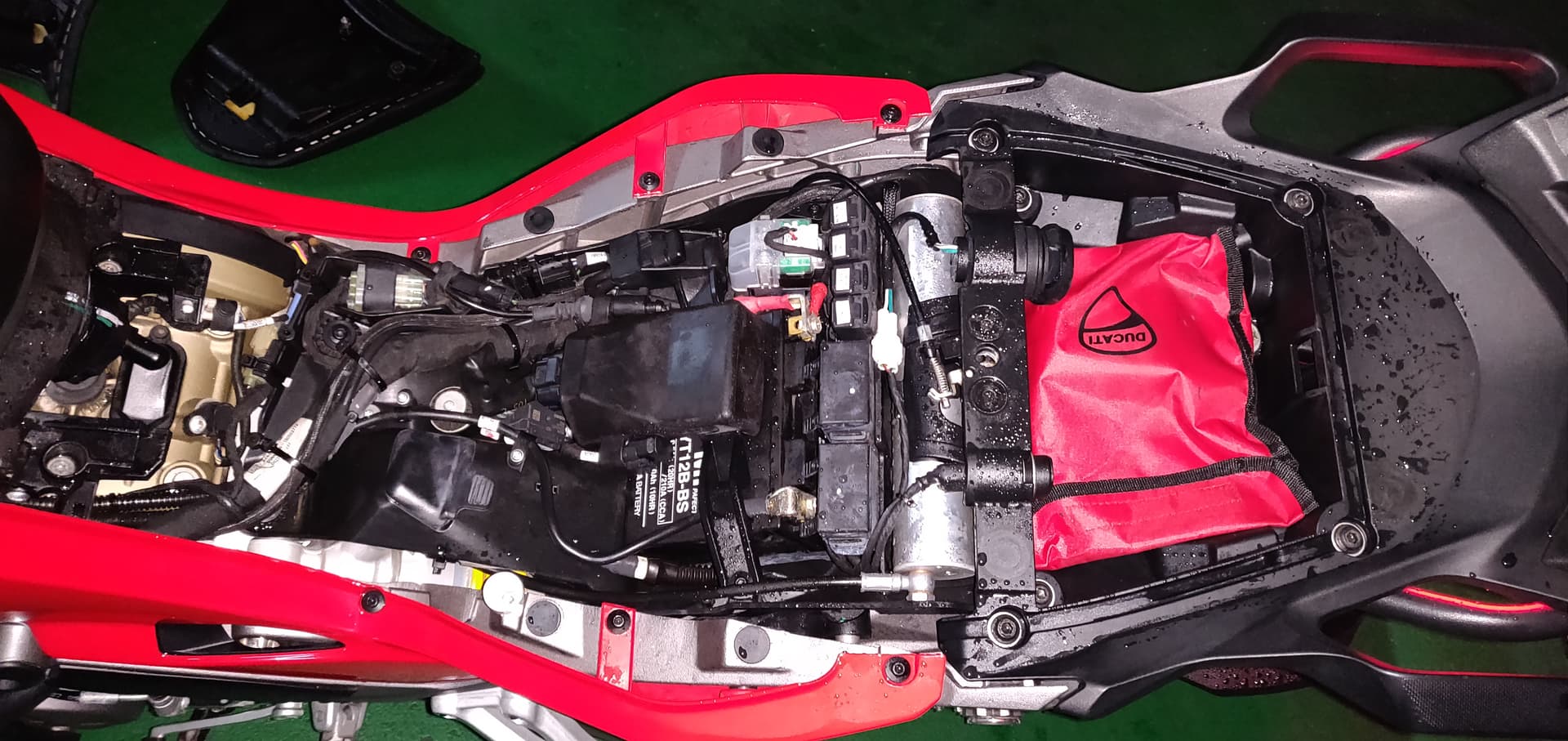

La batería está bien, no? voltaje y bornas bien apretadas…es una tontería, pero empezaba por ahí…que estas motos con tanta electronica, una simple batería hace mucho.

Supuestamente los de Ducati me dicen que es culpa del display porque probaron este en otra motoque tenían por allí o probaron uno nuevo en la mía y en la mía estaba todo bien y en la otra se quedaba la luz encendida, que le mandaron una consulta a Ducati y le dijeron que eso debía ser sí o sí el display por el vídeo que les mandará y como fuera, porque todos los sensores iban bien y las centralitas tb sin ningún fallo y fue cuando probaron a intercambiar los display/pantallas y vieron que en la otra moto aparecía esa luz de nuevo y en la mía desapareciera, osea que no se, nueva solamente la pantalla son 1050€ y mandarla arreglar ni idea de dónde lo hacen la verdad o si se puede abrir como dices…

Es de junio de 2019 y kms unos 24500kms los que pone ahí en las fotos que fueron está semana, estuve preguntando a Ducabrem Desmo que me lo recomendó el compañero Valentinos, hablé con él por Instagram y me dijo que si debe ser el cuadro por todos los hechos y que son bastantes puñeteros de abrir pk vienen sellados y embutidos, que una vez abierto luego se nota, vamos que no se yo si será buena idea repararlo por lo que me ha dicho lo difícil que es de abrir y cómo quedará luego aparte del coste que llevará hacer la reparación…

Si la verdad que también me pareció una salvajada y eso que llevaba la moto una semana porque le estuvieron abriendo una incidencia a Ducati, sino ellos no sabían de lo que era y gracias al vídeo que les pase del fallo que le estaba dando cuando se iniciaba y demás las fotos que pase son del vídeo de los pasos que hay, ya que ellos me dicen que nunca vieron ese tipo de comportamiento en una moto. Pues no sé tengo que ver dónde pueden hacer esa tipo de reparación por la zona de Vigo o sino donde me dijo Valentinos que tiene buena pinta ese sitio.

Muchas gracias por la información a ambos, como dices Tintín eso lo pensé yo tb dejarla encendida un rato y que coja temperatura porque a veces en parado como que empieza a pestañear, y lo de comprobar los cuadros uno por otro…pues no lo sé lo he tenido que comer así pk no tengo forma de comprobarlo como tal y de comprar otro si que he visto que tienen que emparejarlo con la moto en si. He pensado en limpiar los diferentes conectores con limpia contactos por lo que pudieran tener por humedad a ver si hay suerte, tb os digo ellos la deben lavar con una karcher o así pk al llegar al garaje después de que me la dieran(no llovía) desmonte los asientos y mirar cómo estaba
Por otro lado gracias Periman por la información, si he contactado con él y le he enviado el video ha visto la pantalla con el mensaje en blanco y me dice que eso es que le tarda en llegar la señal a la pantalla del cam bus osea no sé ni empezaré por ahí y hay que cerciorarse de que es de la pantalla ciertamente.

Si por eso mismo que tengo mis dudas en lo que me dicen…tengo que hacer esas pruebas que me decís para comprobarlo antes, tengo una pistola de calor pero tendre que tener ojo para no pasarme pero si fuera condensación supongo que luego de 2 o 3 semanas ya estará seca supongo…lo que tengo miedo es a desconectar la batería y que se desconfigure algo o que luego no me funcione, no sé si alguien ha probado a quitarla
No pasa nada por desconectar y/o quitar la batería. Tendrás que poner la fecha de nuevo y ya está. El resto seguirá igual excepto el contador parcial que se pondrá a 0.
