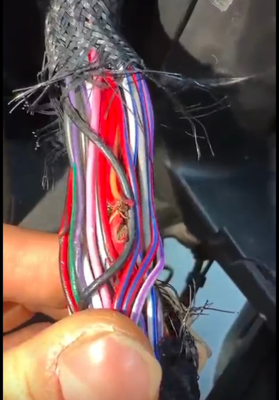

Hola. Acá te muestro el error. Te adjunto una foto. Aparentemente, en una de las tantas llevadas al concesionario de Ducati Pilar, rearmaron tan mal todo que una parte del cable quedo apretado y se cortó.
