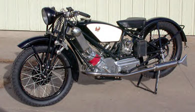

piensa que desde que se inventó la moto esta se refrigera por aletas hasta que salieron las primeras con radiador de agua, i la Scrambler tiene apoyo de radiador de aceite.
Respectoa al manillar yo le puse hace 1 mes el de la Full, despues de mas de un año con el original y el cambio es abismal, estoy aprendiendo a usar la moto de nuevo, ya que cambia todo, desde la manera de negociar las curvas hasta la sensación de velocidad…etc :wink: :wink:
y ésta fue una de las primeras …
… hace 90 años.
Así que si alguien te dice que la refrigeración por aire es anticuada…, le puedes decir que está muy equivocado.
