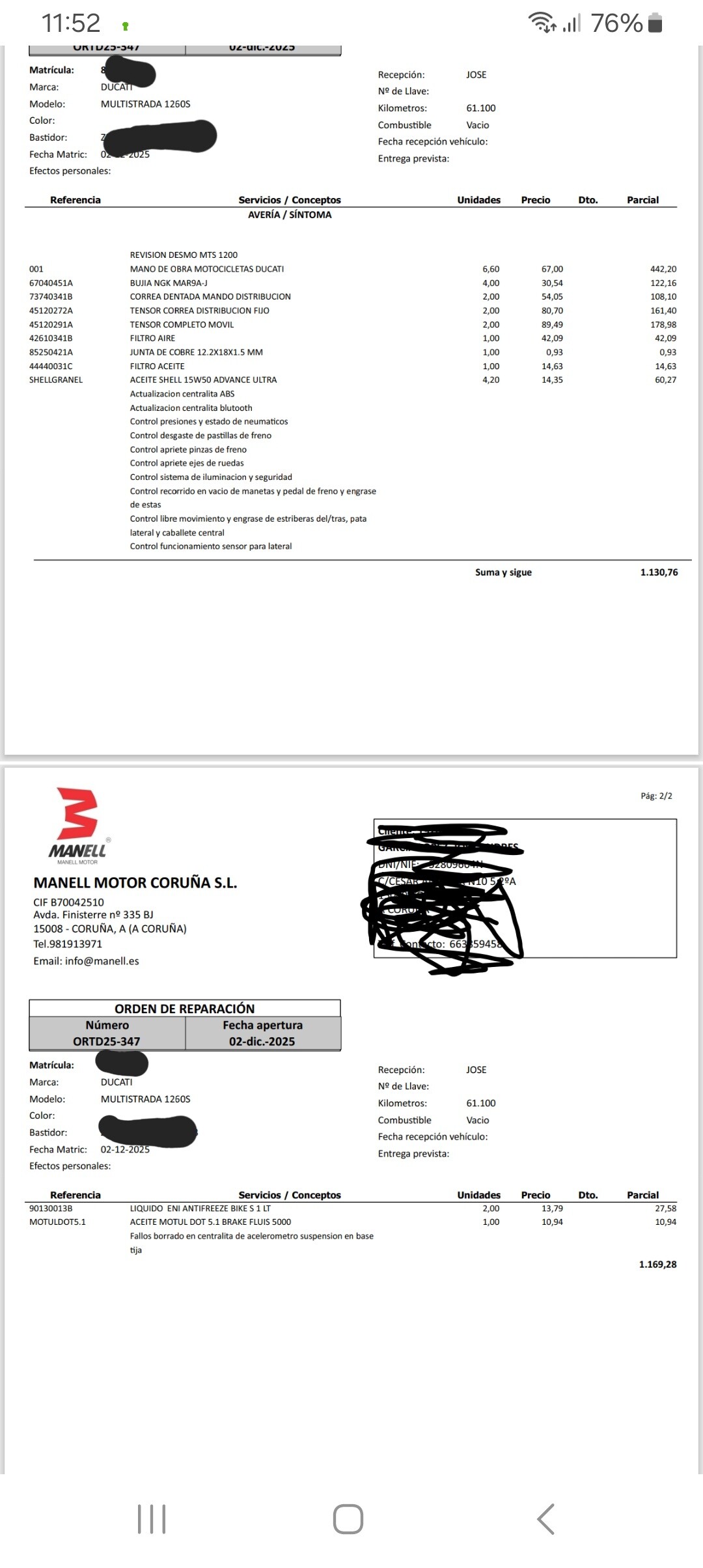

Hola
Te mando lo que me cobraron a mi y lo que me hicieron

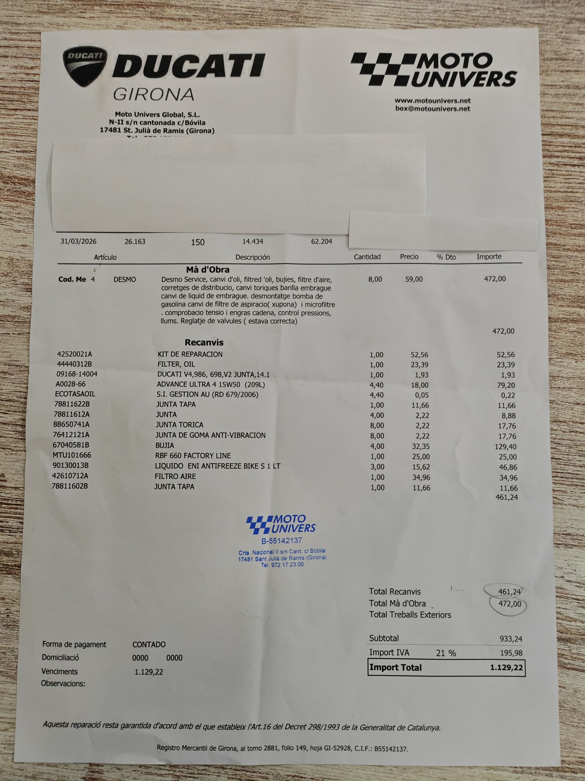

Por si le puede servir a alguien esto es lo que al final me costó el reglaje de válvulas.
En este precio está la siguiente revisión de oil service metida. Ya que me quedaban 2000km para llegar y estire un poco el reglaje y sobre los 62500 hice ya el reglaje y me metieron ya la siguiente que me tocaba con 65000km
En la descripción por defecto pone correas y algo más que no es de la v4s pero sale en la descripción general del taller.
Pero no se hace en este modelo
