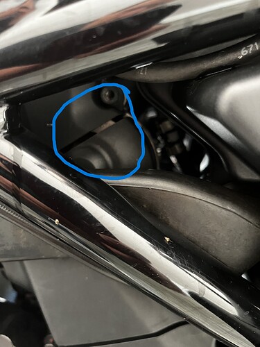

A colación de esto, hoy he ido a lavar la moto y he visto que las tapas de las correas, sobre todo de la superior no estan juntas y se puede observar desde fuera el tensor(creo), cuando esta en marcha se ve girar, ¿no deberían de estar juntas para evitar que entre agua, porquería y demás?
Pues sí debería de estar más cerrado, lo que te falta ahí también es un tornillo de sujeción de la tapa, a ver si eso también hace que suene más…

Pregunto lo de la separación de las tapas por si puede ser que se escuche más ya que tiene esa apertura o es normal que esté así y se vea el tensor desde fuera
No, el montaje es así y no veo que falte el tornillo, las tapas llevan una pequeña apertura que mejora la ventilación y evita vibraciones de una contra la otra
