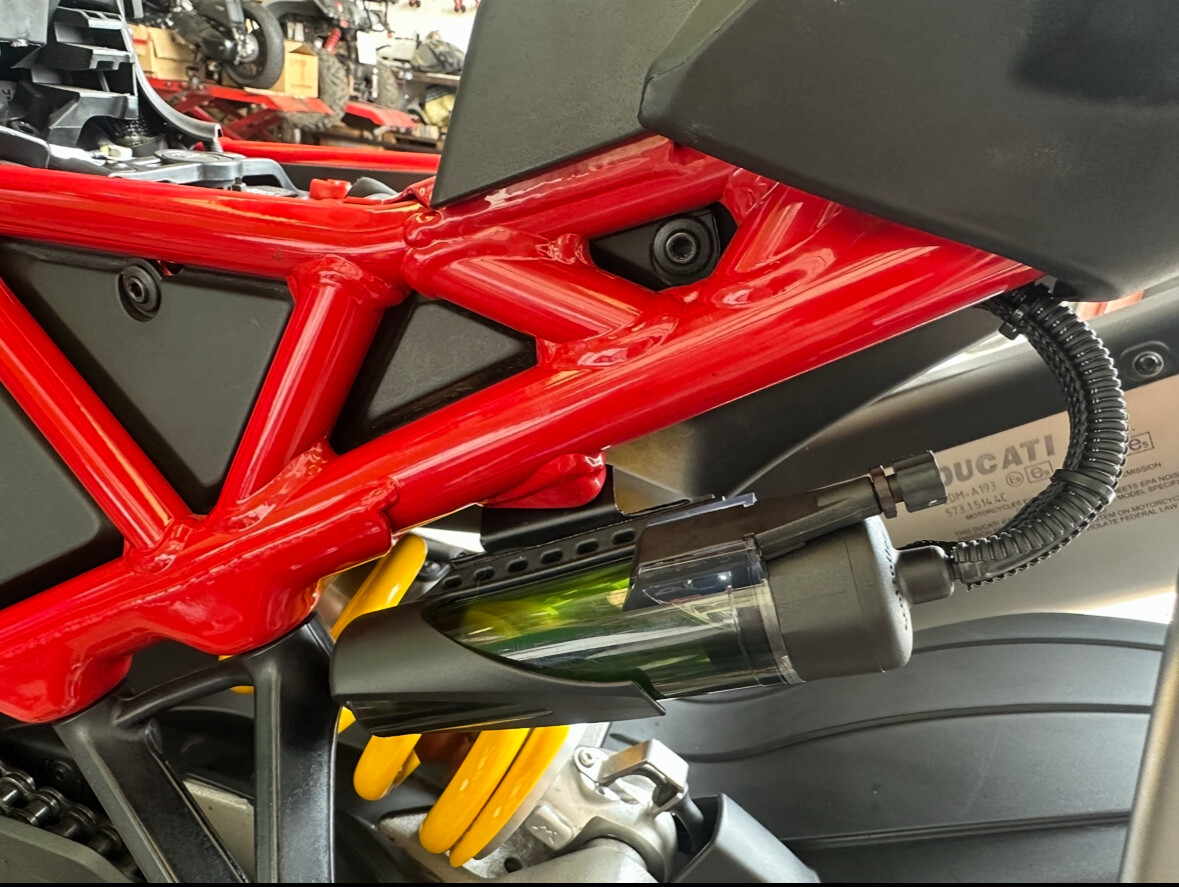

Para el depósito fabriqué una pletina para colocarlo como el sistema automático que trae el modelo 2025, ( que curioso que un adelanto de 2025 ya tuviera la ubicación preparada en un subchasis de 2021. No nos cuentan todo ).

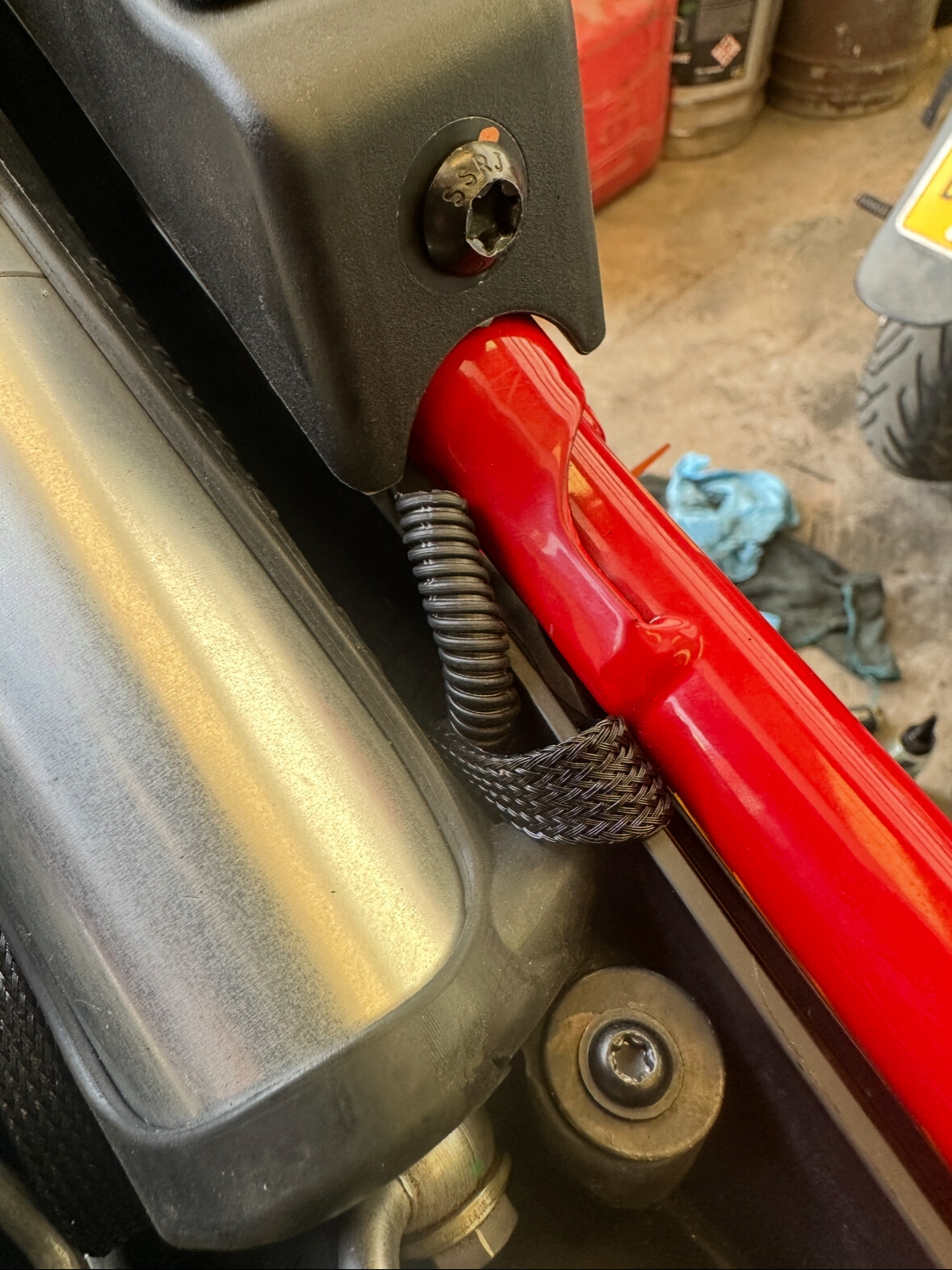

La conexión del display la pasé por debajo de las tapas del lado izquierdo hasta la zona de la pipa de la dirección y ubique el display entre las torretas. Lo siento, de esto no saqué fotos.

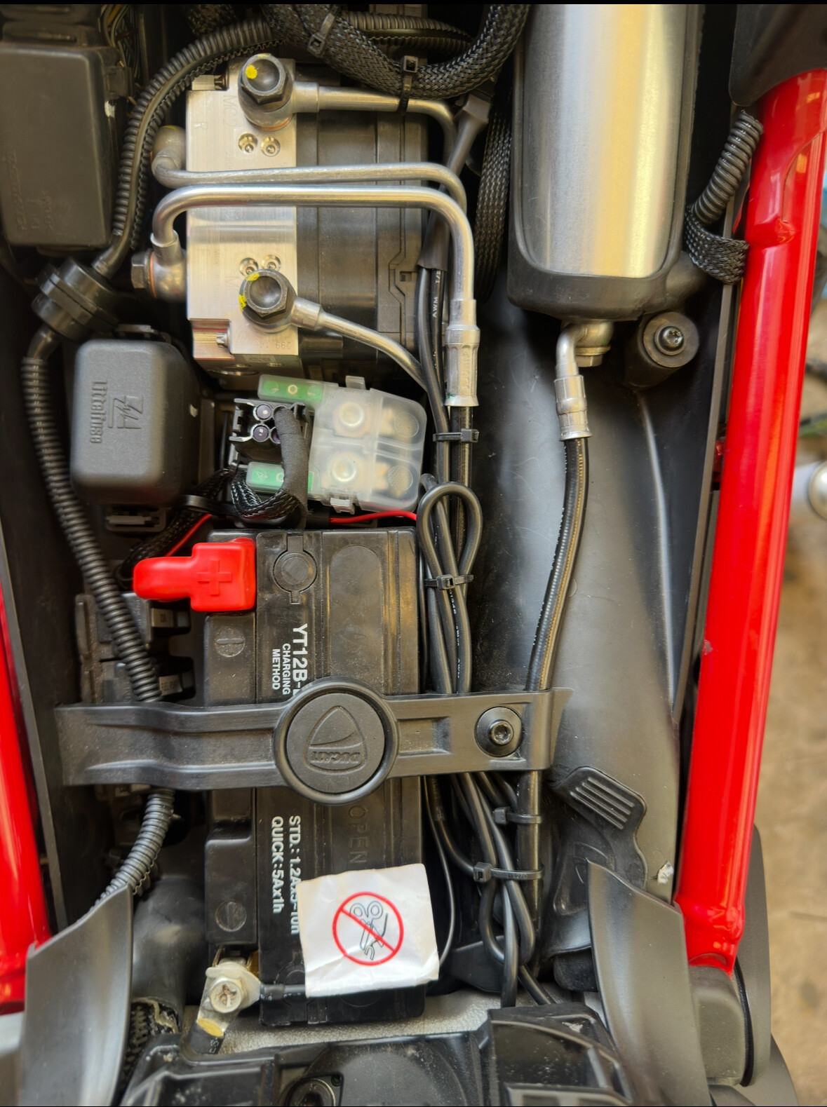

La manguera baja por el lado derecho siguiendo las líneas de cableado que van por el guardabarros trasero y cruzan hasta la zona del amortiguador para luego ir enrutadas con los clips adhesivos que trae el kit.

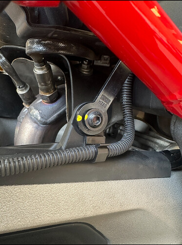

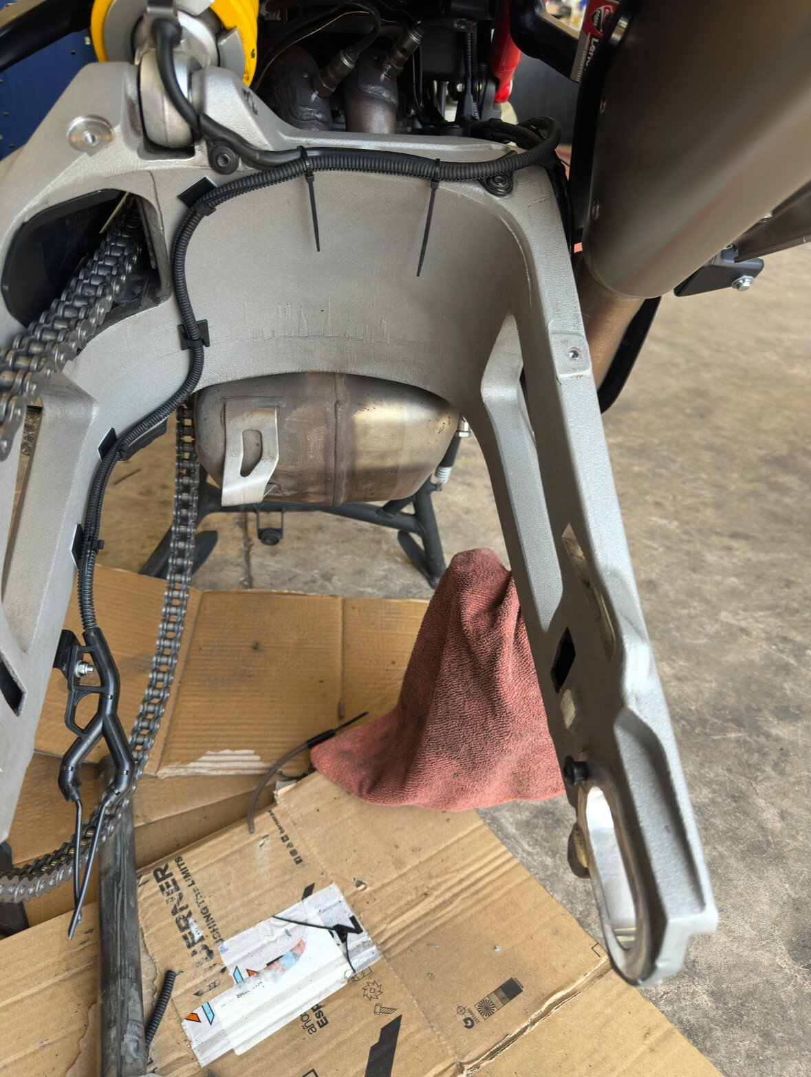

Finalmente, coloqué el inyector scorpion con una pletina que lo fija al tornillo trasero del protector de cadena inferior y le coloqué los alargadores para que eche el aceite lo más atrás posible.

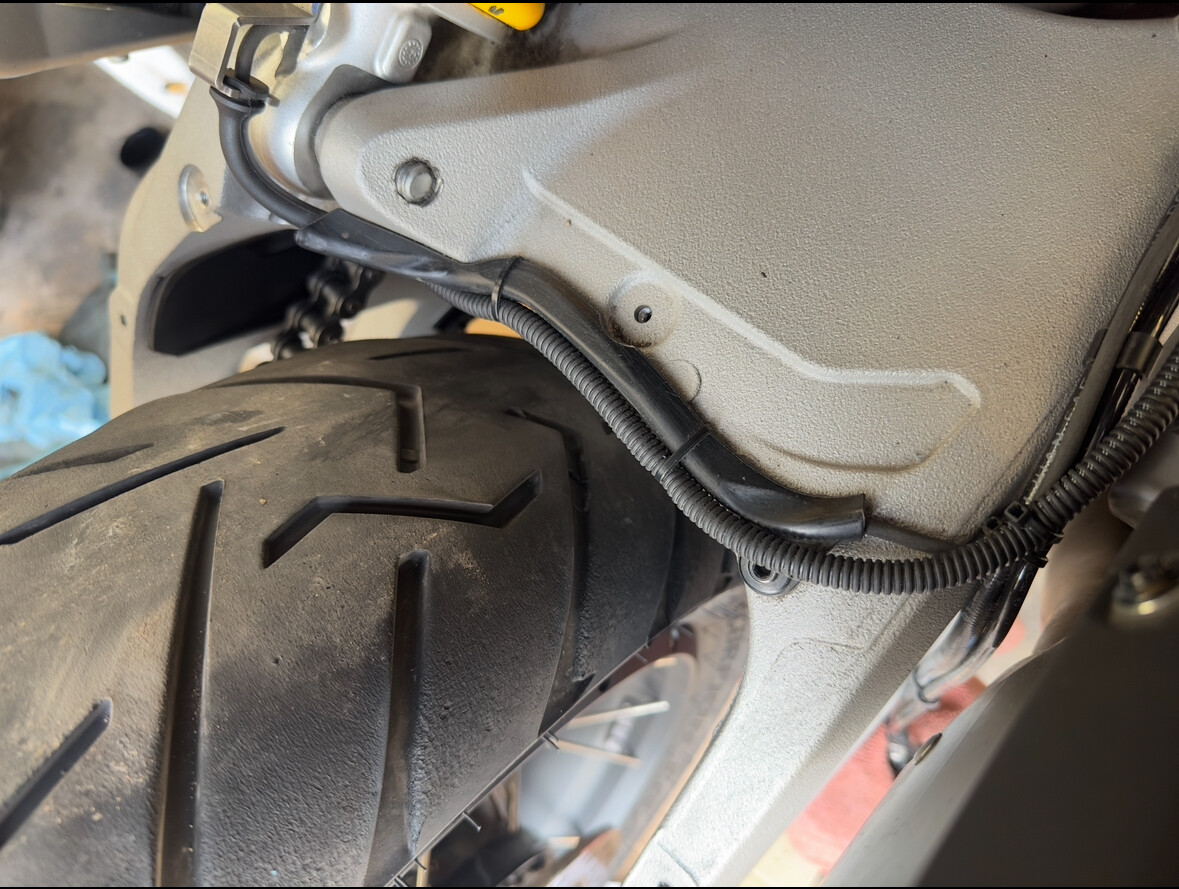

Según parece en la foto, el tubo forrado supongo que es el tubo de aceite y que cae a 90 grados sobre el basculante, no?
Por experiencia, atacar el basculante así al final da problemas porque se estrangula y parte el tubo. Si me permites el consejo, debes atacar el basculante antes y el que el tubo pase a 180 grados sobre el basculante.
De este modo, cuando pillas baches y el basculante se mueve, estando el tubo a 180 grados nunca lo llevas a mas de 120 º y nunca se rompe ni se parte. Si lo atacas como en la foto a 90 grados, en topes o en situaciones con mucha carga y carreteras malas lo puedes llevar a 45 o 30 grados y con el tubo caliente (mira donde lleva el catalizador) se te va a estrangular si o si o incluso quedarse cerrado y puedo trabajar la bomba con una presión innecesaria.
Muchas gracias Mr. Voy a probar a eliminar ese clip adhesivo que ves en esa foto y hacer que el ángulo de 90º se haga más abierto. Voy a probar a llevarlo paralelo a la leva de lectura de la suspensión trasera que aparece detrás de la manguera. Eso le dará un ángulo más abierto.
Yo lp que suelo hacer es bajarlo mas pegado al motor con la maroma que tienes en ese lado junto al depósito de frenos trasero y lo meto al basculante a 180 grados junto con el resto de cableado.
