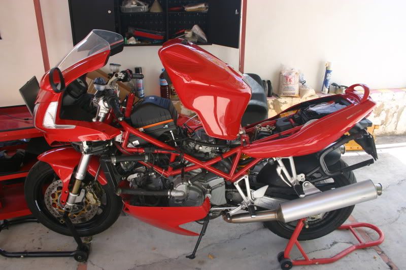

Así que hoy me he liado a desarmar ( y que lio, ademas) y me he puesto a sincronizar.

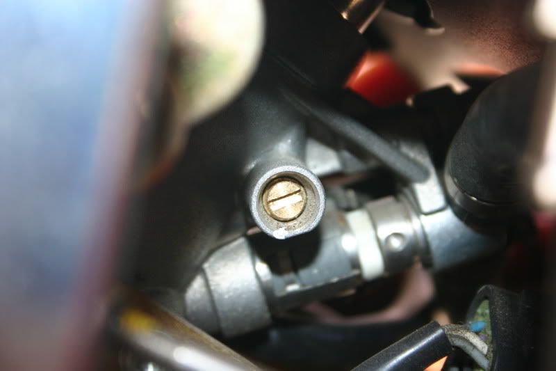

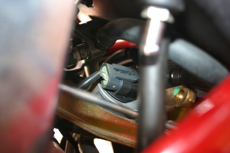

Lo mas complicado es localizar el puerto de vacio, que va con una T a un servomotor (seguramente para regular el ralentí en frio). El servomotor hay que moverlo de su sitio y conectar las tomas al vacuometro.
http://i50.photobucket.com/albums/f332/furylow/Imagen004-1.jpg
Luego, montar el vacuometro para que las oscilaciones te dejen ver bien el resultado (cosa no tan facil), y por ultimo, girar el tornillo del aire hasta igualarlos.

Le daré un par de vueltas sin carenados para ver si esta todo ok y volvere a montar.

No te es más fácil desmontar los laterales completos??.

Y si , quizas sea mas facil desmontarlos completos :wink:

En cuanto a los carenados, la primera vez los iba a desmontar como tu, pero al final, me di cuenta de que la quilla sólo está unida por tres tornillos, por lo que es más fácil quitar los laterales completos.
