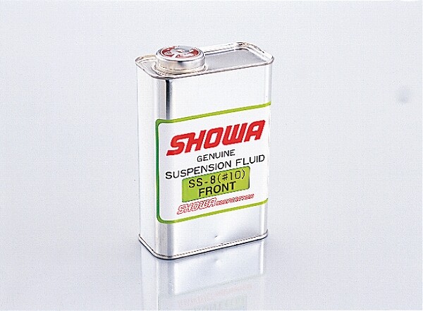

Para elegir el aceite de horquilla correcto no te guíes por el grado SAE, sino por la viscosidad cinemática a 40º.
el que tú mencionas (Bel Ray) tiene un valor de 29,4 cSt. El de un grado SAE similar de MOTUL (por poner un ejemplo) es de 24.
Si sabes el aceite que monta la horquilla de origen (seguramente será SHOWA) e indagas en su ficha técnica podrás elegir uno de la marca que más te guste y más se asemeje al original.
Sino puedes comprar el aceite SHOWA original.
