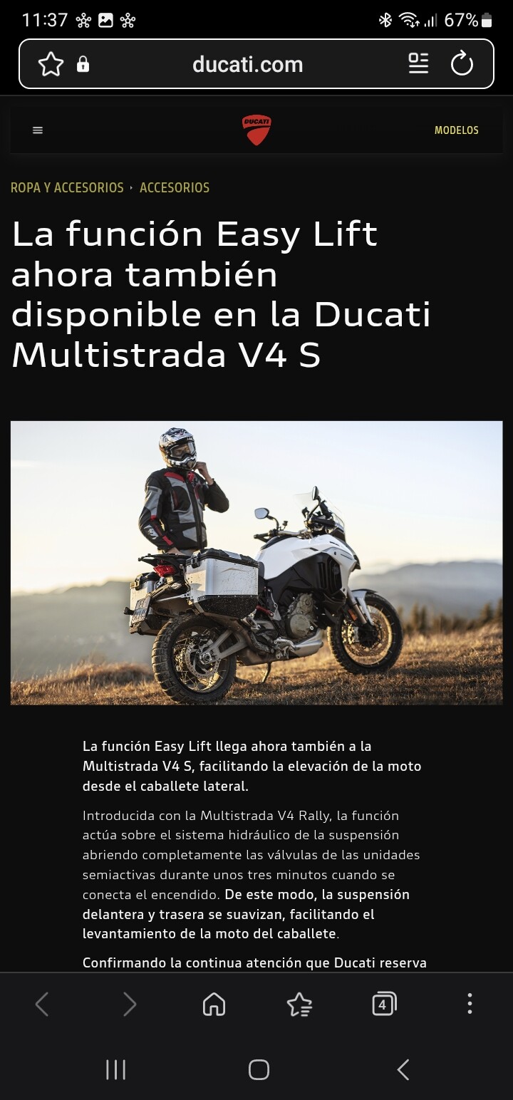

Sistema Easy Liftm
HOLA a ToD@s Alguien sabe algo de este sistema. Mi moto es de mayo del 2025…¿esto ya lo lleva? O lo actualizan en conce…Graicas a tod@s y que paseis un feliz verano.
esto lo llevan todas las V4 hace ya tiempo. Es un sistema por el cual cuando pones el contacto la suspension se pone blanda del todo abriendo las valvulas de los amortiguadores, la moto baja, y por lo tanto se queda mas vertical apoyada en la pata de cabra, y es mas facil levantarla al inciar el movimiento con menos grados de inclinacion. A mi ex V4 2021 la hicieron la actualizacion en el conce, pero a partir del 2023 ya venian de fabrica, por lo que me imagino que en la 2025 con mayor razon lo tendra ya hecho. No lo vas a notar, porque si no lo puedes comparar, por ejemplo en la mia, yo lo note cuando la actualizaron, las dos o tres primeras veces que la levante de lado, y porque soy bajito y excaso de fuerzas, un tio alto y con fuerza, ni lo hubiera notado, luego ya te acostumbras, y no notas nada
