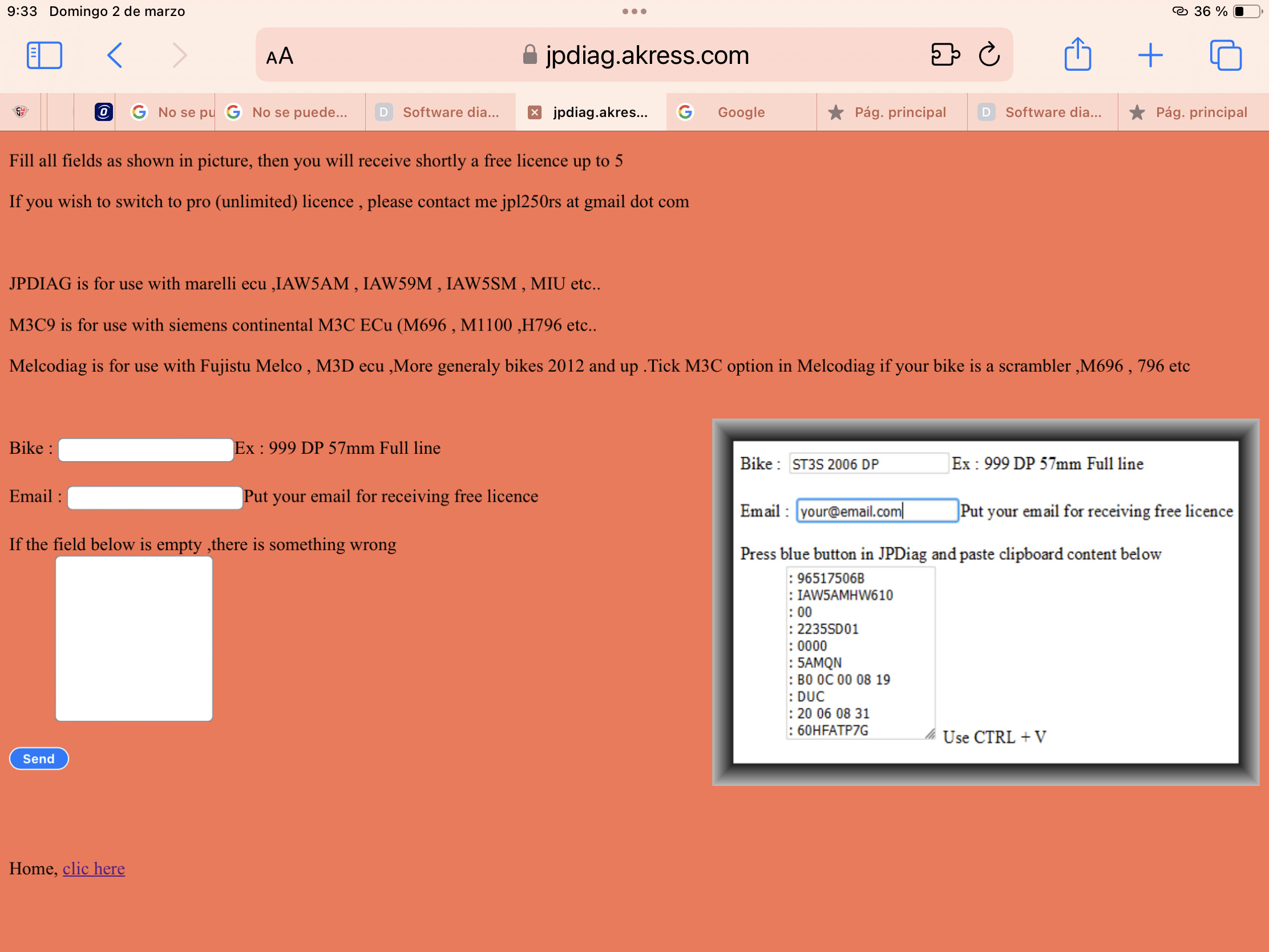

Hola me es imposible descargar el programa,. puedes ayudarme. saludos

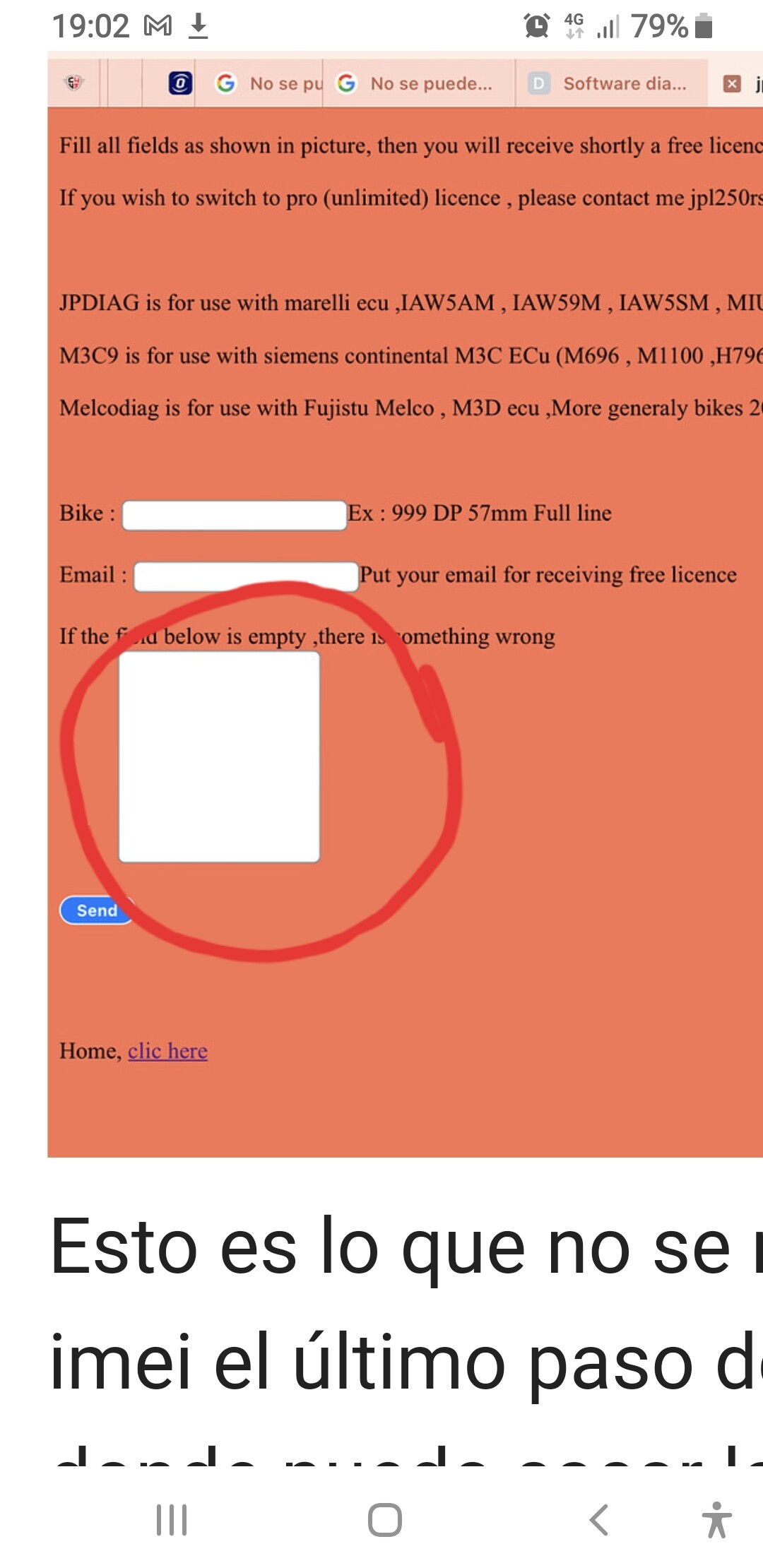

Buenos días yo lo tengo ya descargado en el PC tengo los cables he contestado me sale el bastidor cuando conesto pero me falta activar el programa. mandando el imei pero no se rellenarlo donde pone Bike mi moto es una multiestrada v2 pikes peak del 2020
un saludo y gracias
Cuando has registrado el programa en la pagina de Melcodiag te contestarán adjuntando un archivo, que debes copiar al directorio del programa.
Con eso ya debería poder acceder a la ECU y leer parámetros.
No sé pq no deja descargarlo de la pagina de Melcodiag, pero hay un foro de consultas por sí lo quieres preguntar.
Gracias pepue pero no se rellenar el cuadro donde pone Bike para enviar el imei y que me mande el archivo en el ejemplo que pone en Bike
Esto es lo que no se rellenar para mandar el imei el último paso del programa es que no se donde puedo sacar la información de la moto
A mí este campo me lo rellenó automáticamente. Tal vez no comunique bien el PC con la herramienta OBD2. Yo usé un ELM327 pero de cable, no inhalambrico. De todas maneras los datos de la ECU no se pasaban bien al programa.
