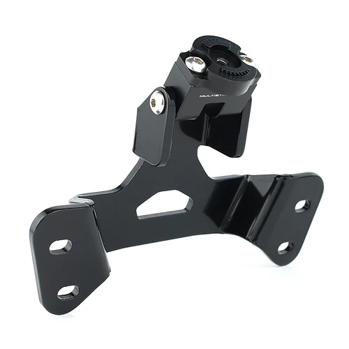

yo como dice el compañero ise 5 años en la V4 el de iconic parts, y tuve el evotech, el evotech me gusa menos, porque cuando quieres limpiar la pantalla desmontandola tambien se suelta el soporte, ya que va a la misma pantalla los tornillos, y el de iconic no, pero bueno ahi te mando un enlace del ekivalente al de iconic
Este que me pasas enlace es el de iconic parts?
Se ve muy bien.
Seguro que vale para la V2 2025? he preguntado pero los chinos no contestan nunca.
es el chino de aliexpress basado en el de Iconic, y no, no estoy seguro que valga para la V2, a mi me parece que la pantalla es muy igual pero coo comprenderas, no tengo la V2 (he tenido la V4) ni se si es exactamente igual, siento no poder ayudarte mas.

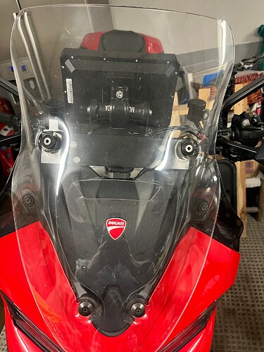

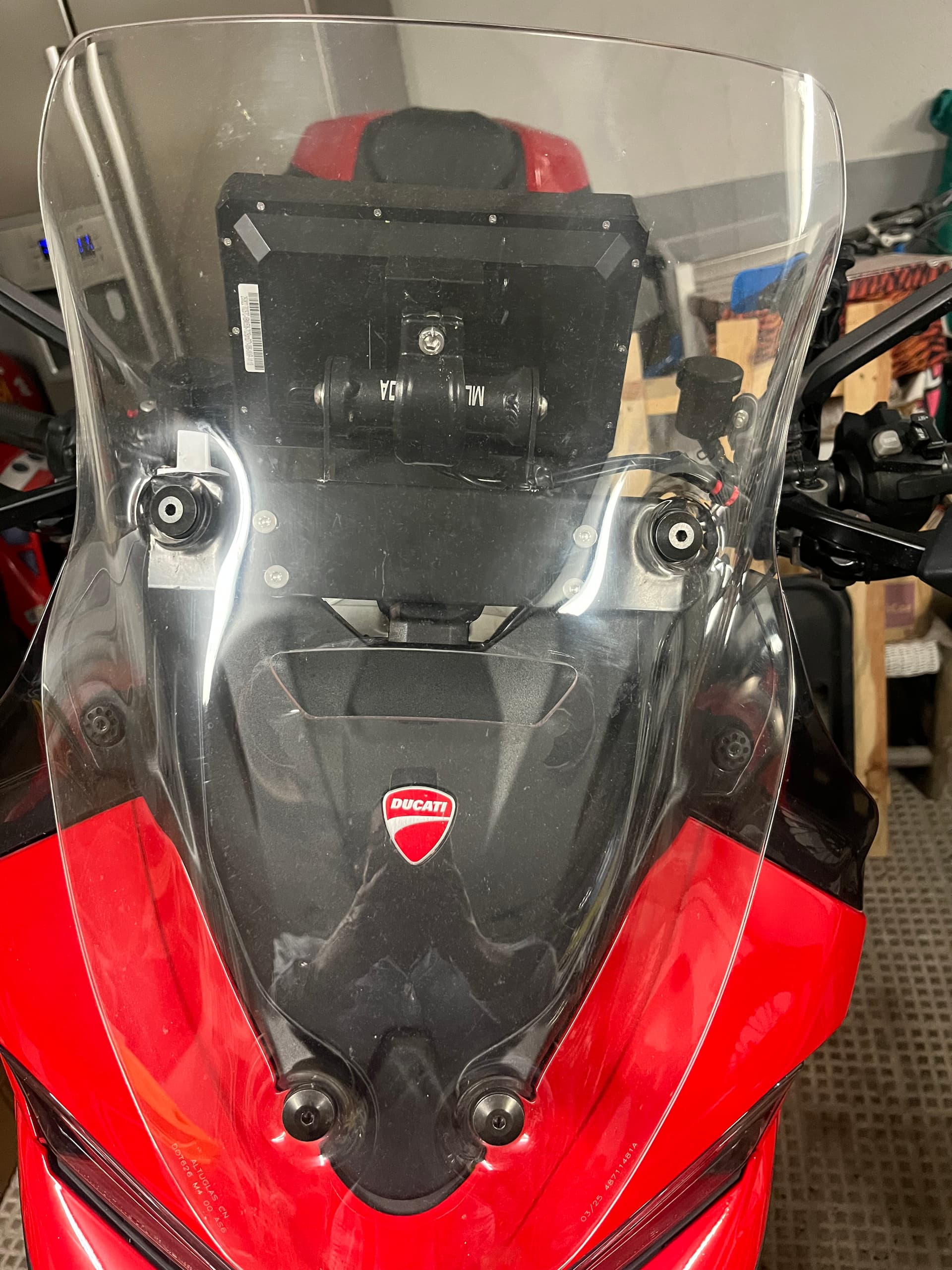

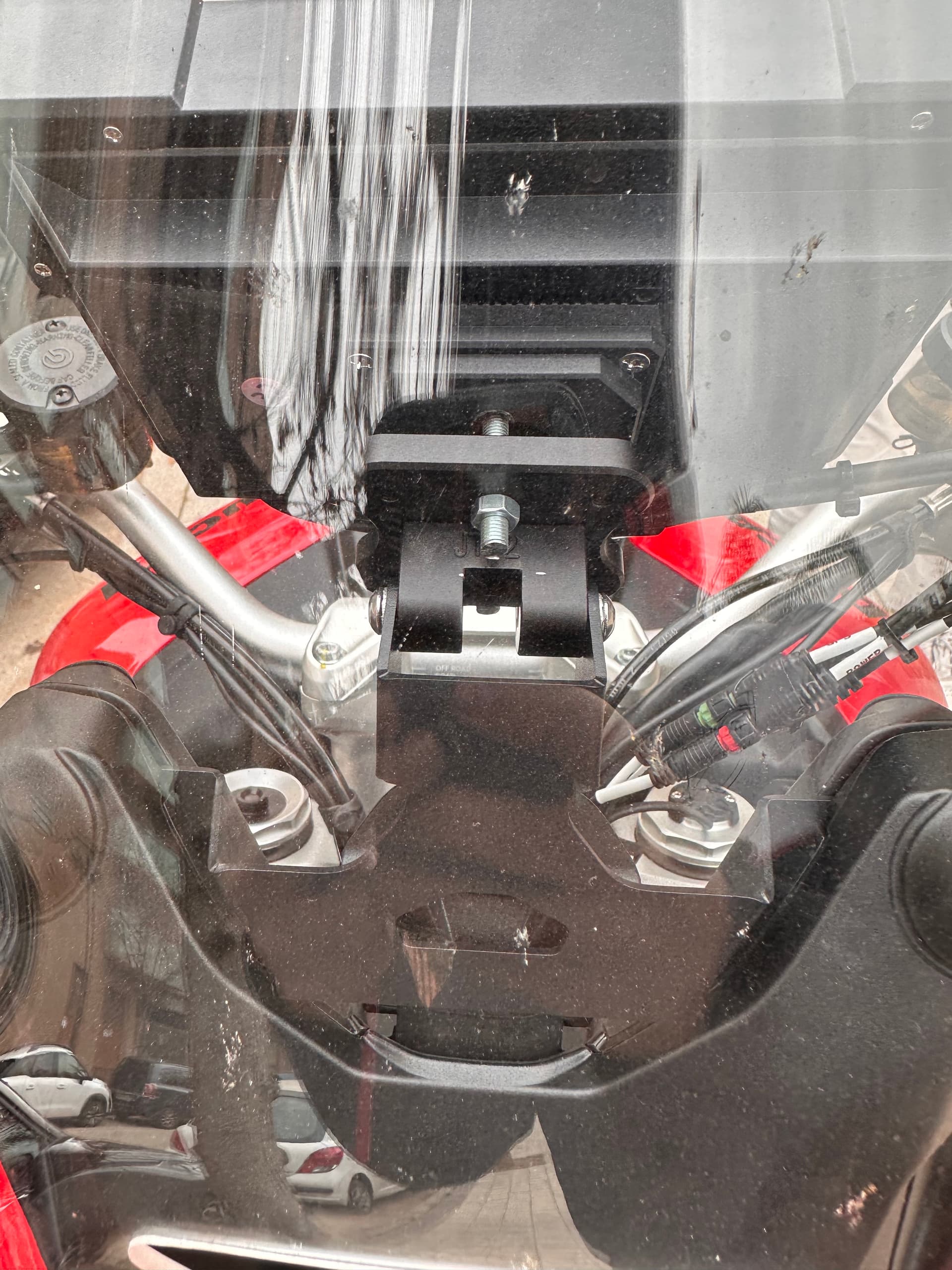

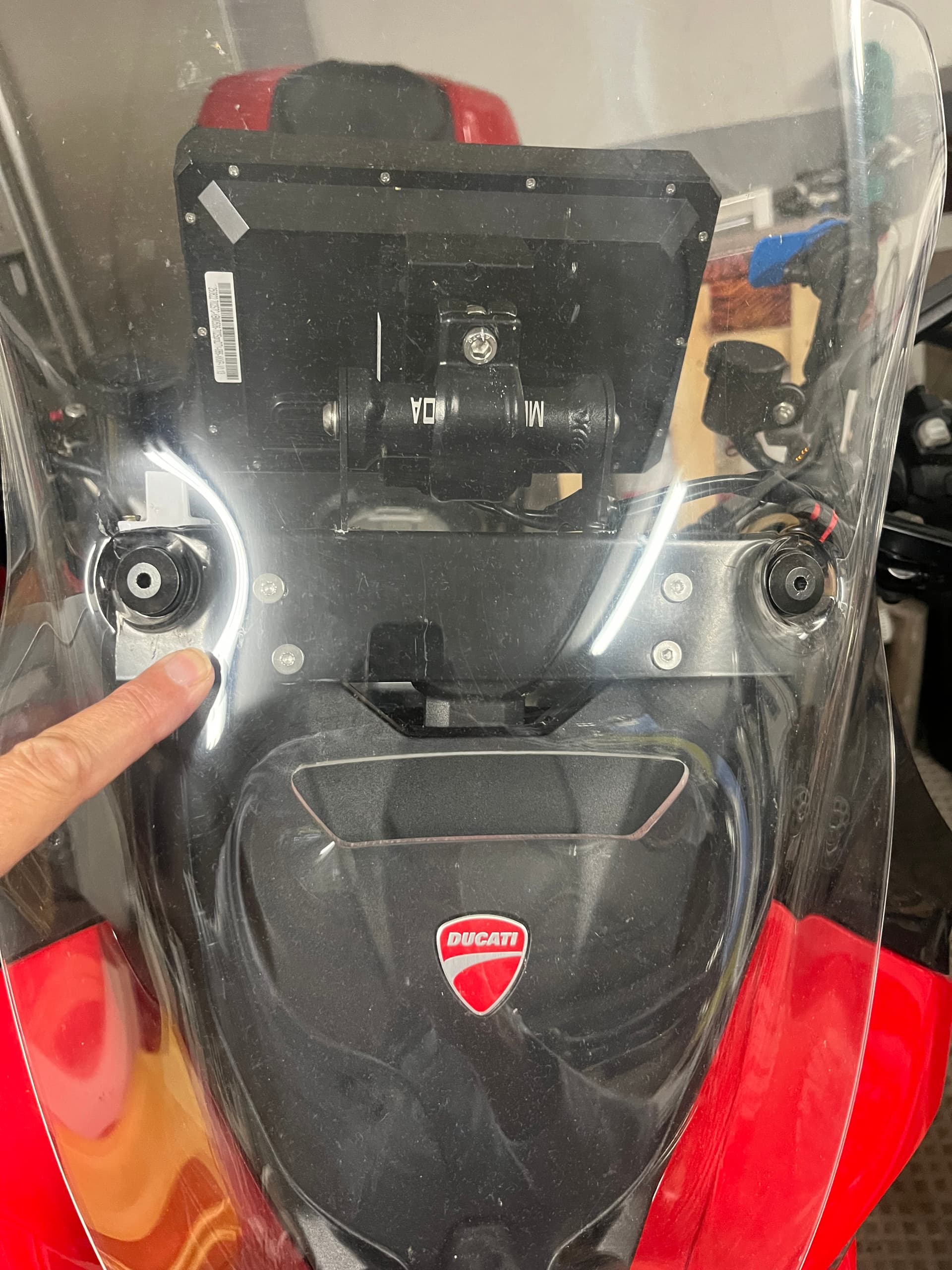

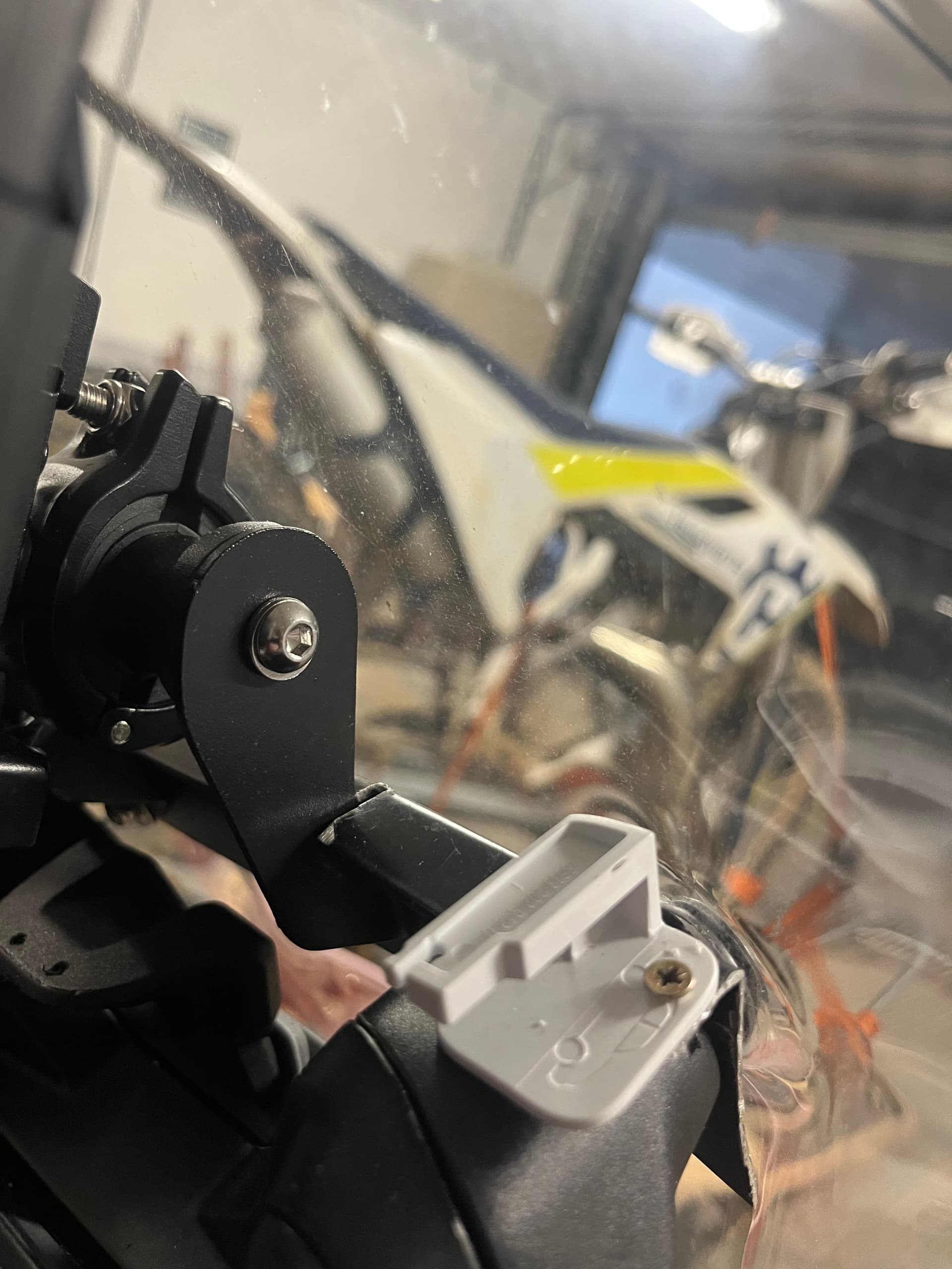

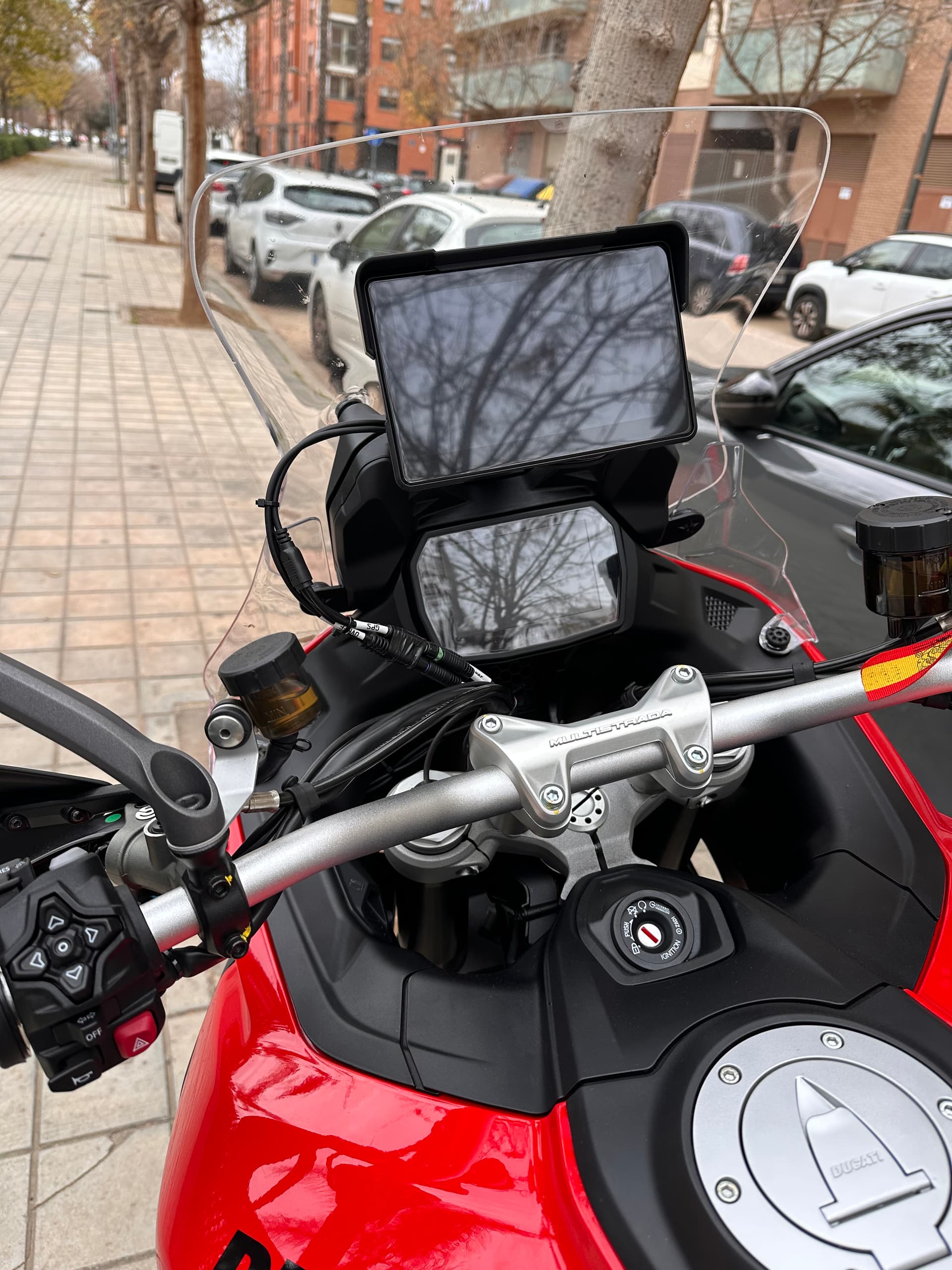

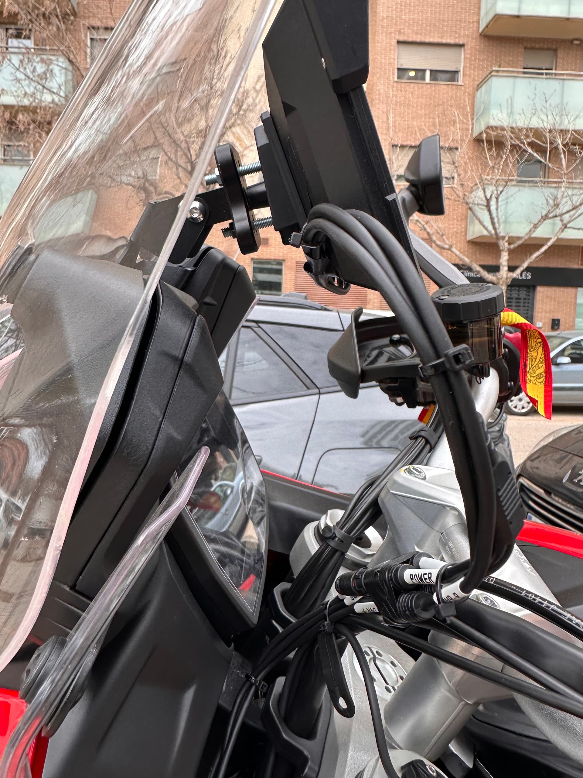

yo he acabado con uno de Aliexpress que he tenido que tunear. No he encontrado ninguno. Aprovechando los tornillos que soportan la pantalla, se puede hacer algo. Estoy fuera de casa pero en unos días, cuando vuelva, tratare de hacer una foto
Yo he recibido el de Aliexpress y funciona bien para la V2.

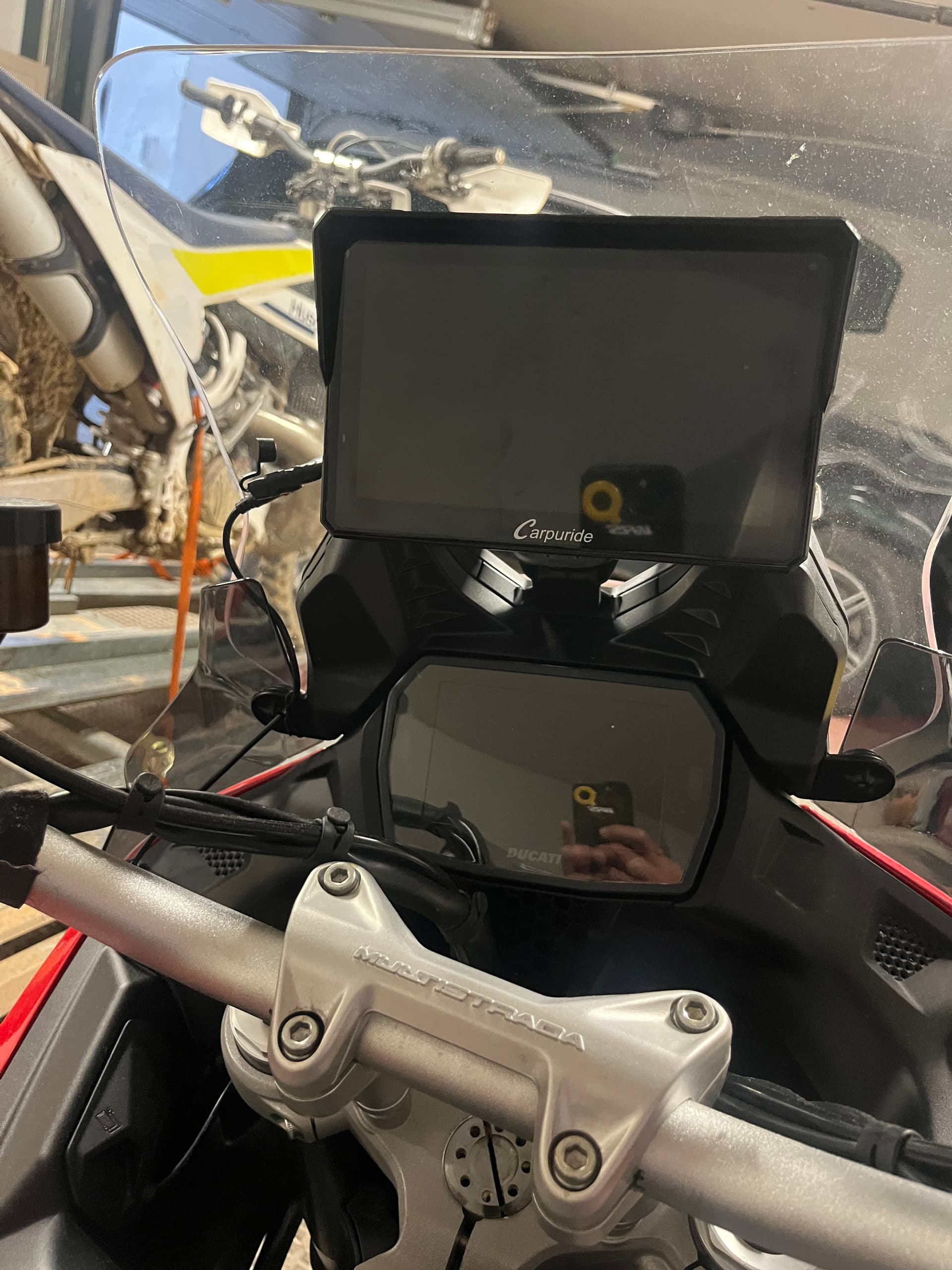

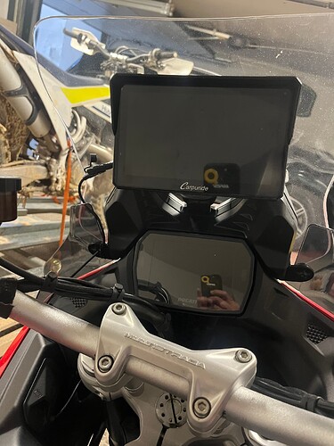

Hice algunas adaptaciones pero en el Carplay para no usar RAM y que quede lo mas pegado a la pantalla.
Lo malo, los cables no consigo meterlos por ningun lado sin tocar los plasticos, cosa que me niego
En este grupo de fotos puedes ver cómo he “ñapeado” el soporte chino que es, efectivamente frágil. Lo he sujetado a un travesaño horizontal y queda muy rígido. Es cierto que es inevitable que los cables queden a la vista salvo perforar la fibra del frontal. Por si te ayuda
