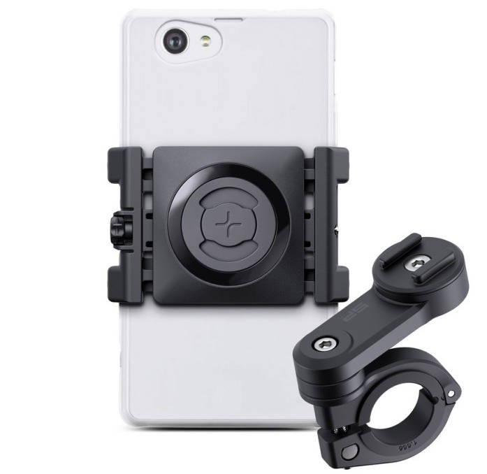

Yo gasto en varias motos el SP Connect Universal (con el soporte que se puede abrir y cerrar y vale para cualquier tfno) y va bien…hasta lo uso en campo y perfecto.

No sé qué has visto en la web, pero hay varios modelos de SP Connect y no hay que hacer ningún agujero…yo me refiero a este

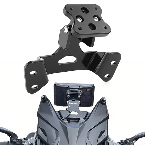

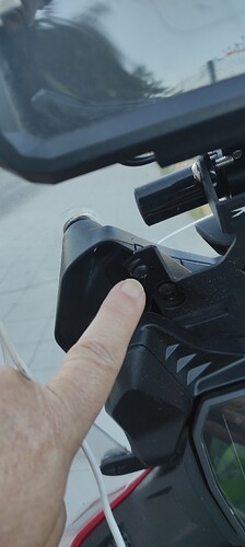

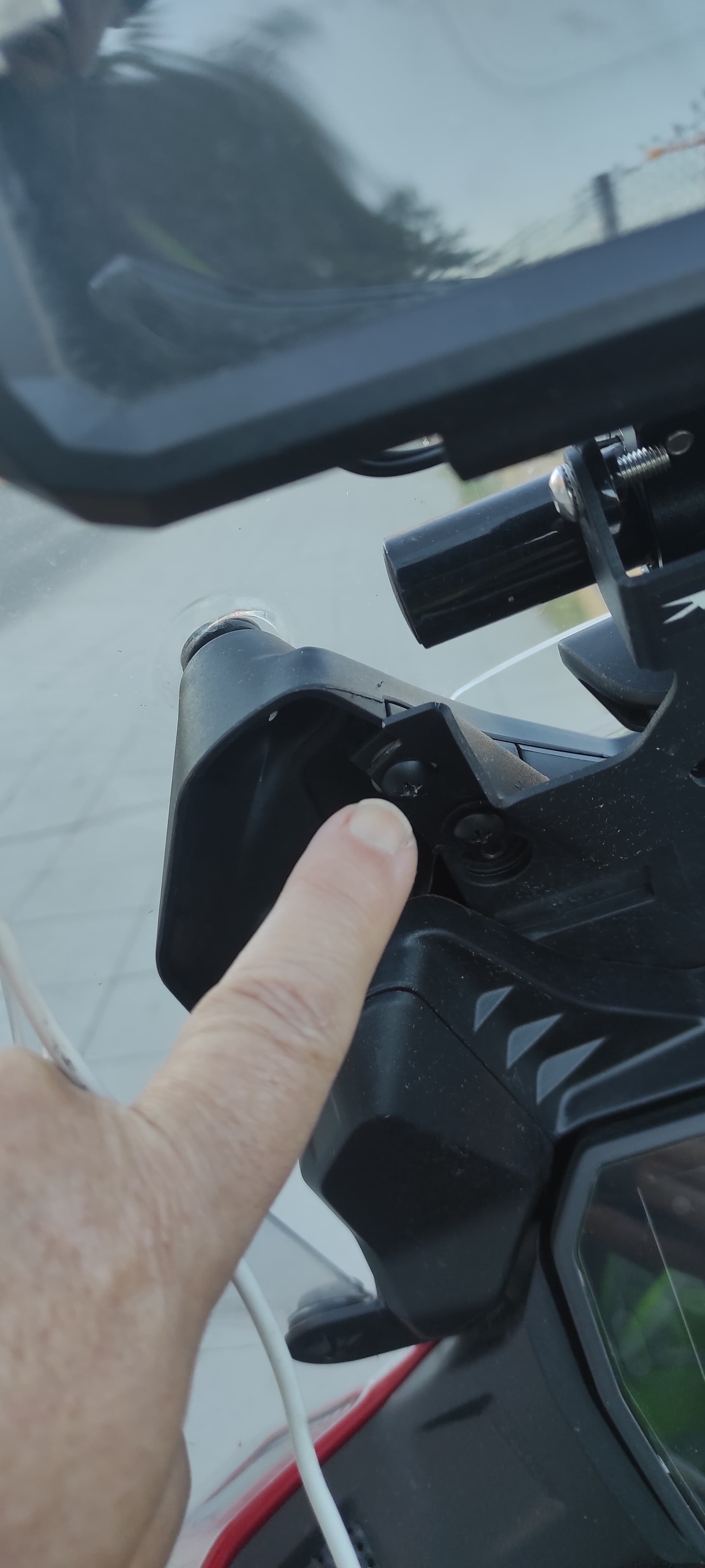

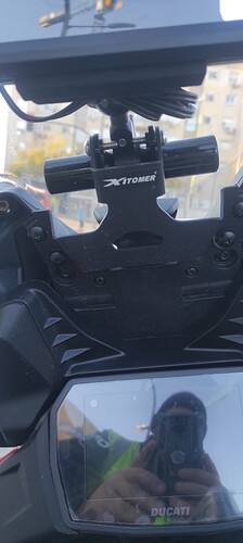

Solucionado,en aliexpress vale el de la V4 con un par de modificaciones :slight_smile:
Cual pusiste de aliexpres?
Este:

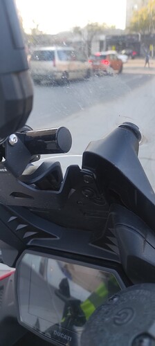

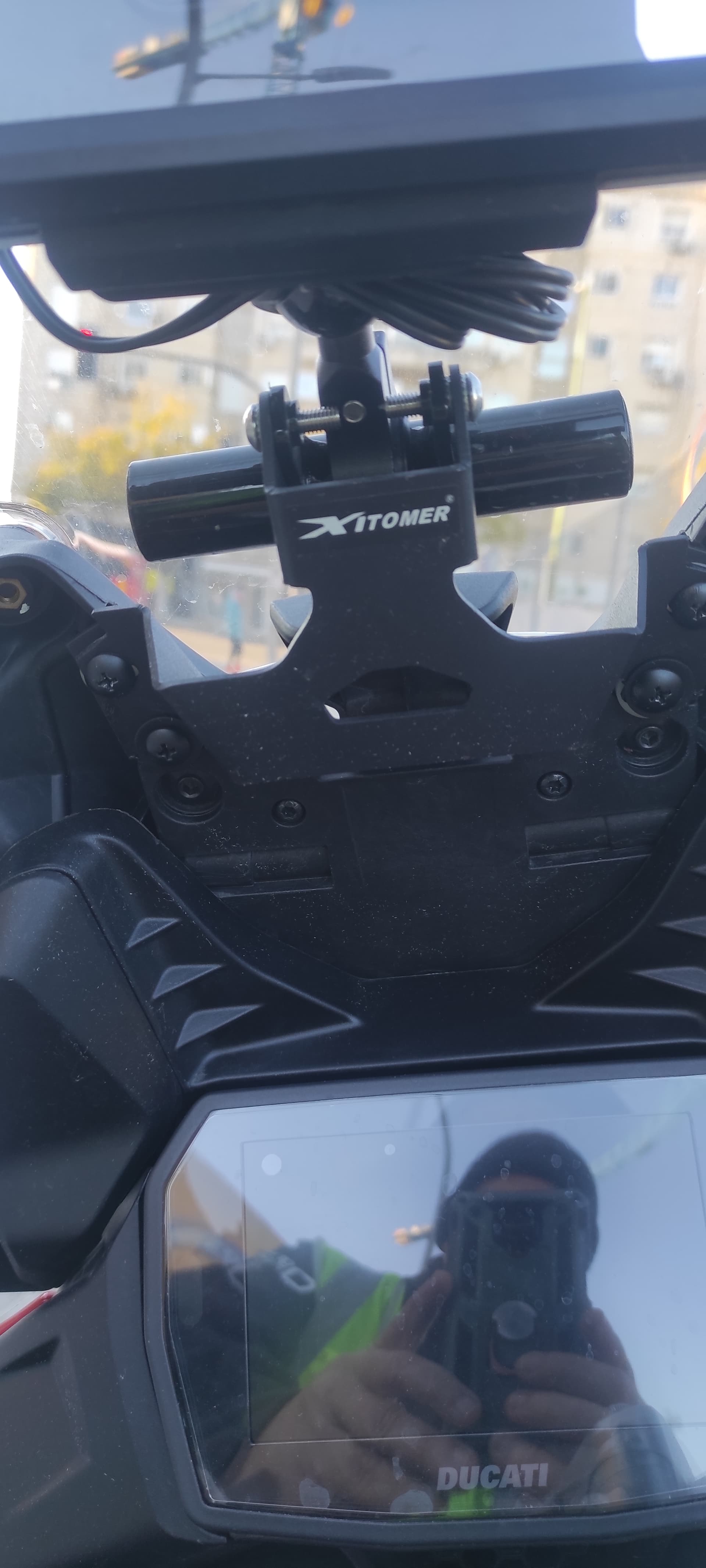

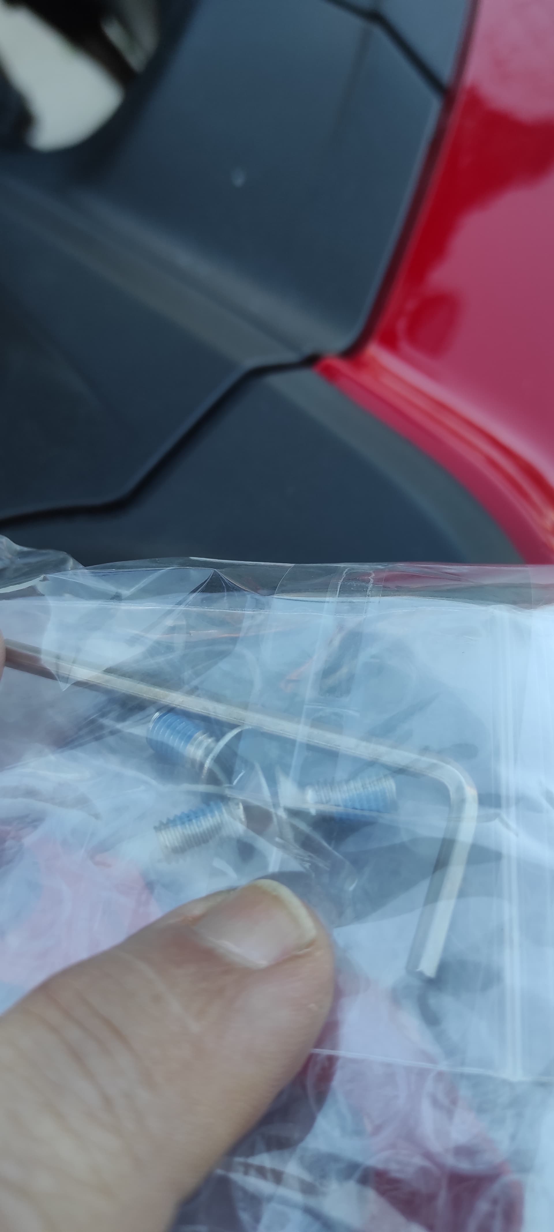

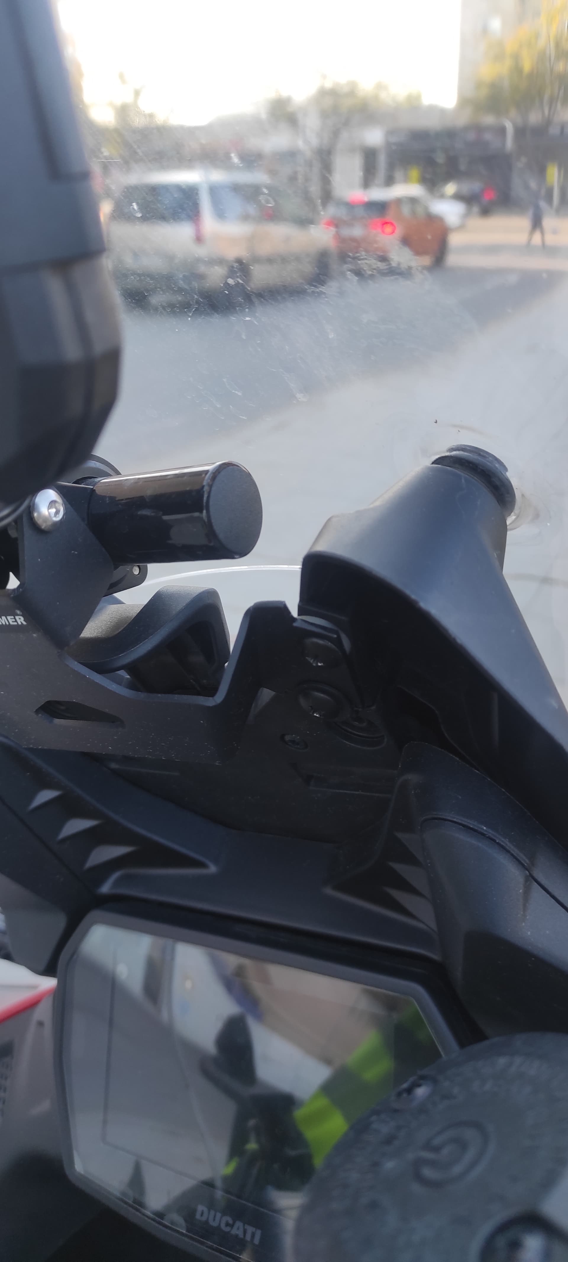

hay que agrandar los agujeros para que cuadren y buscar tornilleria plana mas larga para ak baje l pantalla.(Eso me falta a mí)-
Saltate los pasos 1 y 2. solamente quita los tornillos allen y atornilla.
30€ frente a 250€ en ducati y esperando que salga el de la V2S… me queda casi perfecto

estoy muy interesado en tu solución, la mía parece un poco frágil. Puedes mandar mas detalle (fotos) de cómo anclas el soporte en los tornillos de la cúpula? Gracias
Paso 0 No quitar la cupula ( no hace falta)
Paso 1 Quitar tornillos Allen(x4) los k tienen actualmente no dejan bajar la cúpula
Paso 2 Agranda los agujeros que trae el soporte para que coincida con los de la v2
Paso 3 busca tornillería cónica más larga
Atornilla Y ya está
Yo quise incrustarlo con las 2 tapitas y le di la forma de las mismas pero me di cuenta al final que tendría que recortarlas para que quedara toda a nivel y no estaba por la labor… Esperaré a que salga para la nuestra y ya veré si o la cambio

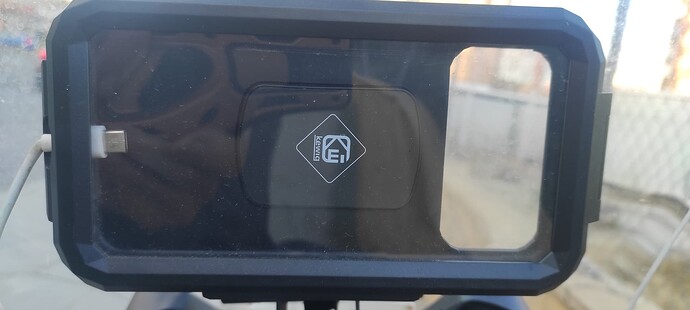

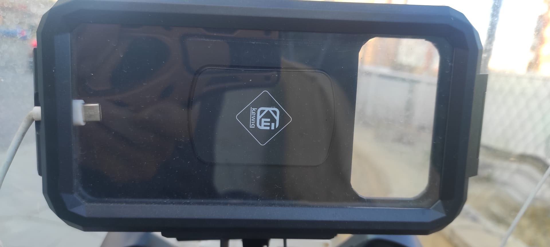

Buenas. He leído que estos soportes tipo quadlock, provocan la rotura de la lente de la cámara bastante fácil. Os ha pasado?
Pues no…x ahora. Tengo un protector de móvil blindado y la caja de soporte también lo es…Como no sea por las vibraciones de la moto no veo el xq de esa afirmación de romper lente
Qué modelo usas? Si, por las vibraciones
De AliExpress y l a funda de móvil tb de AliExpress, las k son blindadas
Carga inalámbrica y de cable
